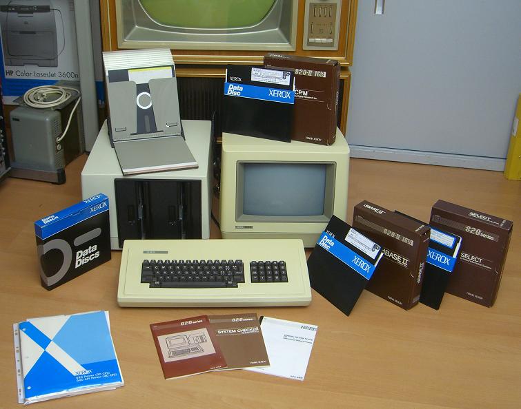

Sinds eind jaren 90 heb ik al eens wat oude computers bewaard.
Dat waren de machines waarmee ik zelf min of meer mee ben opgegroeid.
Een tijd terug heb ik een Xerox 820 II computer op de kop getikt.
Deze is uit de tijd dat ik net over de salontafel kon kijken.
Wat ik er zo leuk aan vind zijn de belachelijk grote 2S/2D 8 inch floppies.
De CPU zit in de monitor verwerkt. Deze kan ook zonder floppydrive
als een terminal werken. Het enige geluid dat deze kan maken is een piep.

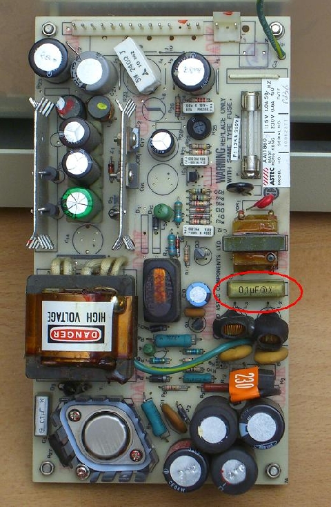

Nouja piep... Als je deze netcondensatoren laat zitten gaat hij
toch ook andere niet aangeleerde geluiden maken. Deze Rifa condensatoren
staan over de netspanning heen. Door de jaren heen zitten ze vol met vocht
en zijn ze zo lek als een mandje.

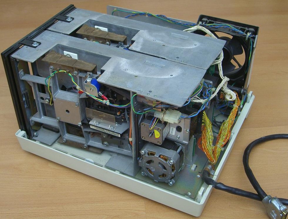

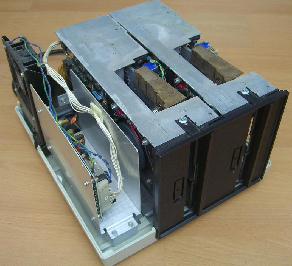

In deze tijd was een computer nog een duur ding. Logisch als
je ziet dat de floppydrives van spuitgiet aluminium zijn gemaakt.
De motoren draaien permanent in deze drives. Om slijtage te voorkomen
worden de kopjes telkens van de disk afgenomen. Dit maakt een klikkend geluid.
Het klikken is echter niets vergeleken met de herrie die de drives samen
met de ventilator maken.
Om de drives met de computer te laten werken zit er een floppycontroller
kaart in. Hiernaast is nog plek voor een harddisk kaart.
Deze computer is uitgevoerd met twee floppy's. De uitvoering met
een harddisk heeft maar één floppydrive. Deze drives zitten dan wel
samen in dezelfde kast.
En ook deze kast bevat een mooie voeding met destructieve
netcondensatoren. Uiteraard zijn deze vervangen.

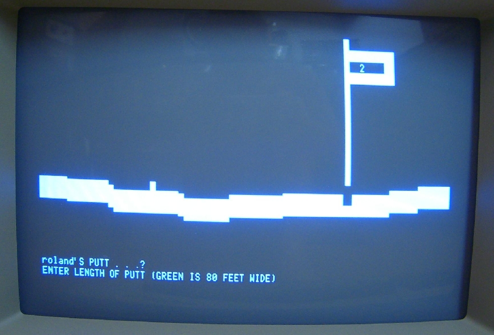

En ja, wat kun je er dan mee. Wel spelletjes spelen! :-D :-D :-D
Er zit een spelletje bij voor Golf...

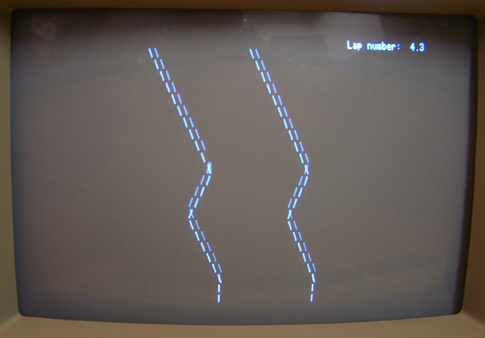

En je kunt er zelfs een race spel op spelen!
Er zijn nog meer spellen voor het CP/M besturingssysteem
waar deze machine op werkt. Het is alleen altijd weer de
vraag of ze ook op deze computer werken.
Tot nu toe heb ik nog wel een probleem om uberhaupt software
naar deze computer te krijgen. Ik heb nog wel een losse
8 inch drive maar dat moet ik nog eens aan een oude PC hangen
die ook andere formaten ondersteund.
Er staat van alles op het web over deze drives. maar het grootste punt
is toch wel dat er geen officiele IBM PC compatible machine is die
deze 8 inch drives ondersteund. Er zijn wel wat workarounds maar
daar moet ik nog eens induiken.
