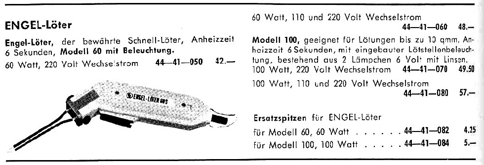

Ik heb alleen in een RIM electronic boek uit 1976 hetvolgende gevonden:
![[image]](images/uploaded/20130313144419514082b3f2ab6.jpg)
Misschien dat iemand het herkent en iets voor je heeft liggen.
Jac

door Julien, 13-03-2013, 18:25 (4799 dagen geleden) @ Jac Janssen
Hi Jac hijac??nee dan liever hallo Jac (grapje);dat is hem dus helemaal in de 60Watt versie dan;dus als iemand zo 'n tip wil verkopen of weet waar;aarzel niet aub.Mag ik bij deze Armand en Kris bedanken voor hun hulp onlangs. Grtjs (ik kijk dus ook bij Conrad)

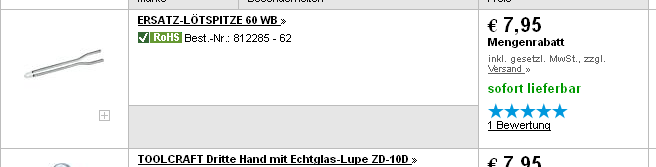

Ik heb ook de Engel-Löter 60S. (Al 40 jaar)
Ik ga ook hiervoor een reserve-punt bij Conrad bestellen.
Geweldig dat ze die nu nog verkopen ![]()
Hier is, letterlijk, de tip:
![[image]](images/uploaded/201303132023285140d2305686d.png)
Jaap

, Leeuwarden, 13-03-2013, 19:28 (4799 dagen geleden) @ Julien
Dan zal het een 60WB tip worden , bestelnr 812285-62 . Succes , Henk

door Julien, 13-03-2013, 20:44 (4798 dagen geleden) @ Tonmeister Henk †
Nou wie had dat gedacht,na 50 jaar nog wisselstukken te krijgen;en ik ga er geen twee kopen want als hij ook 50 jaar meegaat moet ik al 118 worden en dat en ik niet van plan; dus Henk en de anderen hartelijk dank. Groeten julien
