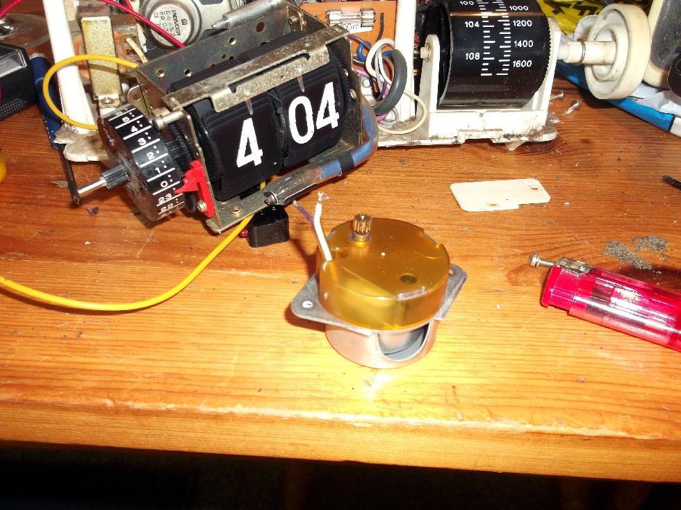

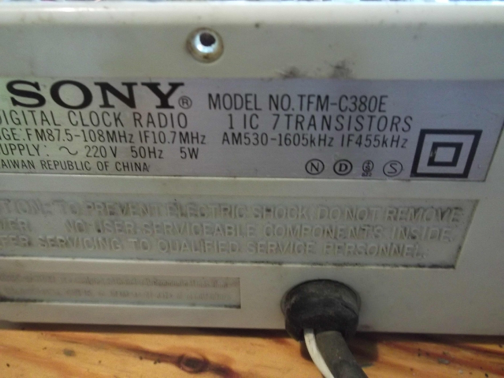

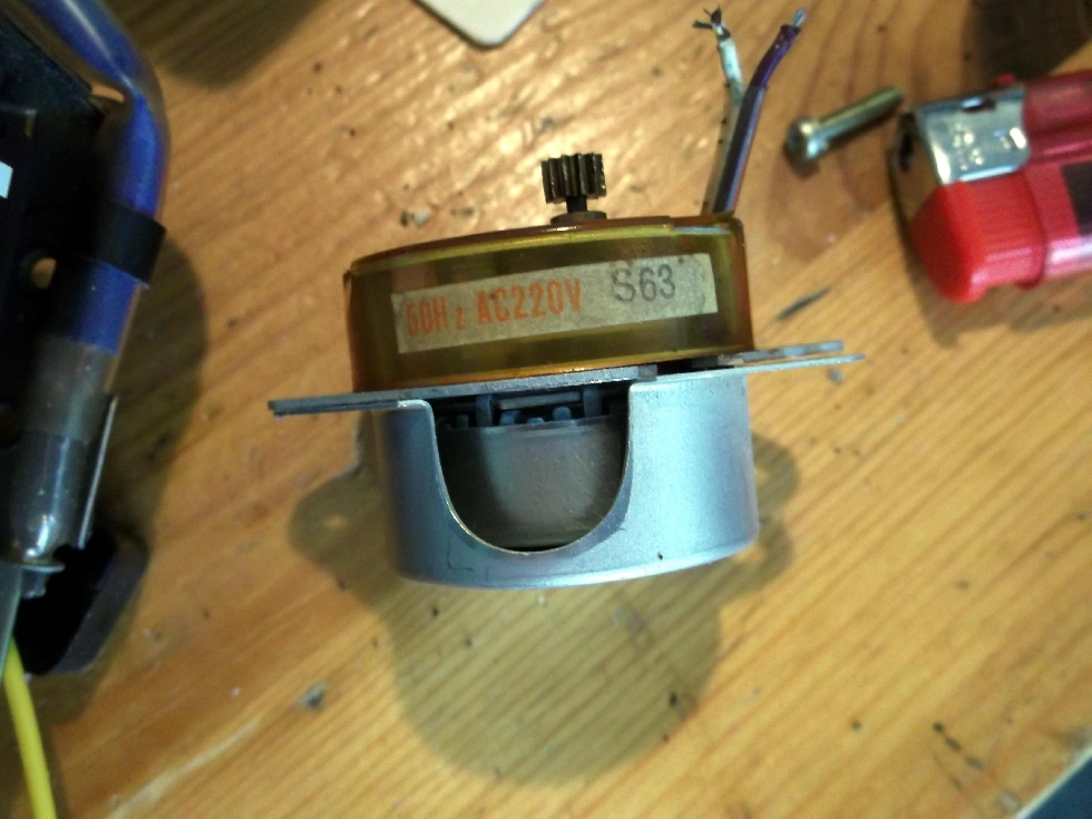

Vandaag op een vlooienmarkt deze Sony gekocht omdat ik het klokgedeelte leuk vind . De radio speelde prima tot ie uitgekast werd ( alles plakte van vet en vuil en er moest geweld bij te pas komen om het te demonteren ) . De klok werkt echter niet .
Is er iemand die een dergelijk motortje heeft liggen ( of een wat passend te maken is ) ????![[image]](images/uploaded/2013071418232651e2d07eee17a.jpg)

Hoi Francis,
Als je aan het tandwieltje wilt draaien op de motor zal er weinig beweging komen of je draait het stuk.
Achter op de motor zit in de uitsparing een klein trommeltje waar je op de foto tegenaan kijkt.
Probeer dat eens te draaien, dat moet heel licht gaan.
Verder draait het tandwieltje uiteraard zo langzaam dat je het bijna niet ziet en zie je op het inwendig dekseltje soms een sticker of streepjes zitten ter indicatie van het draaien.
Heb je het motortje al geprobeerd aan te sluiten op een wisselspanning die er op aangegeven is?
Tevens kun je met k.ohm meting vaststellen of de spoel al dan niet onderbroken is.
Ik kan me niet voorstellen dat het inwendige allemaal vastzit of er moet reeds geweld gebruikt zijn voordat jij het had.
Groet Frank

Hallo Frank ,
Het motortje draait inderdaad , maar zeer langzaam . Er zal wel wat doldraaien in het overbrenggedeelte omdat het eindtandwiel muurvast zat ( nu niet meer zo erg is met een tangetje te draaien nu maar niet met de vingers ) In elk geval de plaatjes van de klok die opzich goed soepel gaan veranderen niet ...dus het klokje loopt niet .... Ik mag niet klagen want ik heb bij dezelfde man een hele mooie Philips 22AH904 combi (zonder boxen) gekocht waarvan alles zelfs de cassette het fantastisch doet

Nooit aan externe tandwieltjes draaien waaraan je ziet dat er een tandwiel boxje onder zit.Zeker niet met tangetjes. Breekt het zaakje af.
Motor zal prima lopen echter nu in gearboxje zal nodige los liggen.
Misschien is er nog wat te plakken en lijmen.
Goed ontvetten met alcohol en een drupje sec lijm.
Motor is zelden stuk.
Plastic kapje er af halen en kijken wat er gebeurd-welk tandje er stil blijft staan.

hallo Maurice ,
Ik heb het kapje erafgedaan en met een viltstift tekens gemaakt om te zien welke liepen . Na het eindtandwiel weer wat WD 40 en wat korte heen en weer bewegingen te geven met een tangetje begon het motortje ineens heel wat sneller te lopen en bladerde op zijn tijd de minuten om . Toen ik het klokje juist wilde zetten kreeg ik na een paar uur doordraaien een zwaar punt van heel wat minuten waar het motortje ook weer op zal gaan stokken .... dus het zal niets worden . Als je ooit zo'n werkend bladerklokje voor weinig tegekomt laat mij maar weten ... ik vind het een leuk hebbedingetje .
Weer heel wat WD 40 op de as van de cijferblaadjes verder loop alles soepel
maar ik blijf uitkijken naar een goed werkend klokje
MVG
Francis

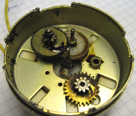

Het zou best eens kunnen zijn dat het vet bij de tandwieltjes erg hard is geworden.
Dat had ik ook eens bij een motortje:
![[image]](images/uploaded/2013071419315951e2e08f6b58c.jpg)
Openen, ontvetten en nieuw vet zou dan moeten helpen om alles weer soepel genoeg te laten lopen.

Bedankt Jac voor het meedenken . Het klokje loopt nu . Het is niet zo degelijk als jouw afbeelding : alle tandwieltjes ( behalve het eindtandwiel van de motoraandrijving zijn van plastiek .
