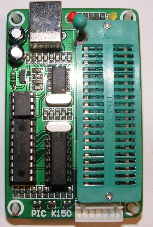

Ik had uit China ook een PIC programmer besteld type K150 (prijs 8 Euro).
Er is op internet veel te lezen over deze programmer en daarbij staan ook veel mislukkingen bij.
Het ontwerp is uit de periode 2007 en eigenlijk is er geen ondersteuning en wijzigingen meer daarna.
Veel problemen zouden er zijn bij het krijgen van de juiste drivers voor de USB poort.

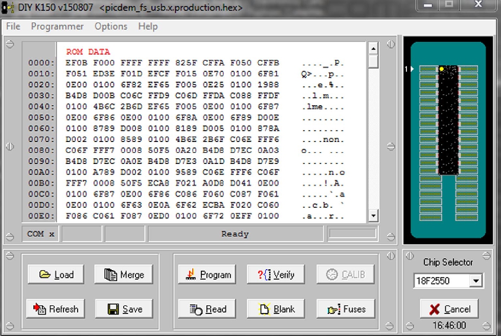

Je kan de software nog wel van een Chinese site downloaden. Het programma waarmee de PIC gelezen/geprogrammeerd kan worden heet “Microbrn.EXE” en hoeft niet geïnstalleerd te worden.

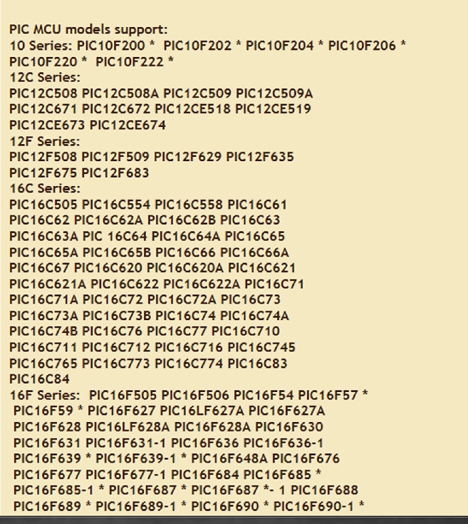

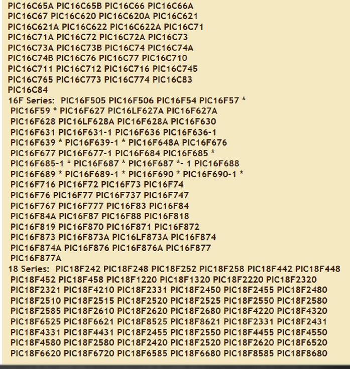

En de lijst met PIC die ondersteund worden is erg groot/lang.

Ik had nu in ieder geval een goed , door Otto, geprogrammeerde PIC en kon dus na het programmeren van een nieuwe PIC vergelijken of alles werkte. Ook heeft MPLAB veel controle mogelijkheden en dus ook voor alle configuratie bytes.
Dus als eerste de HEX-file geïmporteerd en geëxporteerd met MPLAB naar een nieuwe HEX-file.
Deze nieuwe HEX-file ingelezen en geprogrammeerd met “Microbrn.EXE”.
Daarna de twee PIC’s in MPLAB en “Microbrn.EXE” vergeleken. Er was geen verschil en de tweede PIC werkte ook goed in de nog verder te ontwikkelen USB-GPIB converter.
