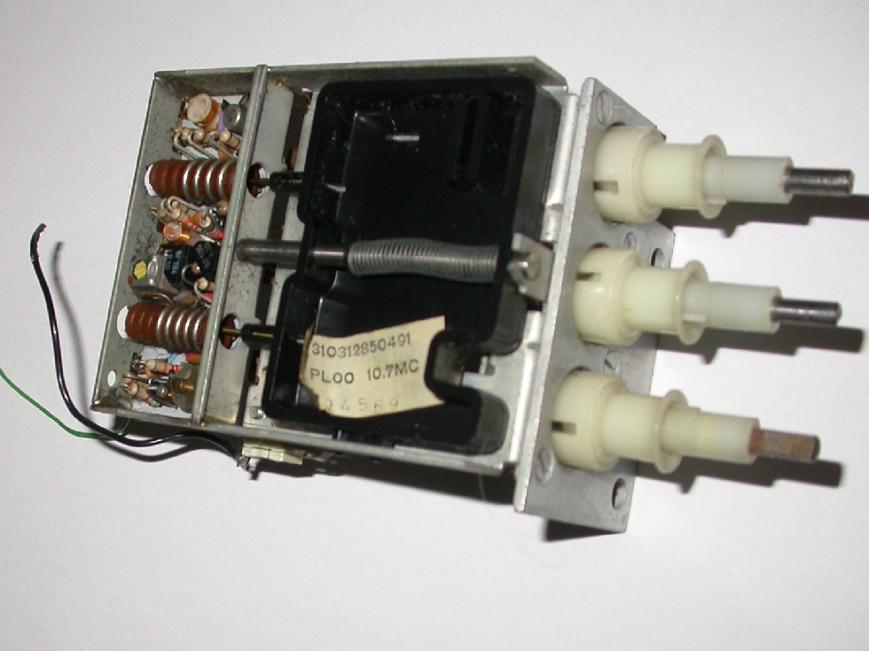

Wij hebben een Philips radio model 22RH781 waar de FM unit met 3 druktoetsen defect is. De schakelunit blijft hangen.
scheurtjes in plastic waardoor deze bol is gaan staan.
Wie heeft nog een unit liggen die goed is, of sloop toestel waar ik hem uit mag halen?
Zie foto van het model radio de FM unit is in meerdere modellen gebruikt

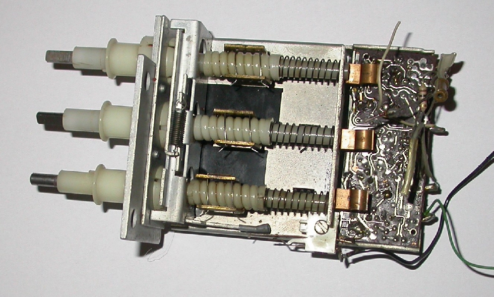

door Wim Schoonhoven @, Eemnes, 14-01-2017, 19:13 (3392 dagen geleden) @ Arcade
Dit is wat ik heb, is gangbaar en beschikbaar.
Kan de aanwezige echt niet meer gangbaar gemaakt worden?

door Arcade @, Leidschendam, 14-01-2017, 21:35 (3392 dagen geleden) @ Wim Schoonhoven
Beste Wim
De druktoetsen blijven ingedrukt zitten waarom.
Nou de plastic midden as gaat door de plastic buiten as.
In de plastic binnen as zit een metalen as op de een of andere manier is het metaal gaan uitzetten of de
inwerking van vet is het plastic gaan scheuren waardoor hij gaat vast zitten in de plastic buitenas.
Snap je het nog;
Als ik jou foto goed bekijk zie ik ook een scheurtje in het bovenste plastic asje.
Maar als hij verder goed schakelt wil ik hem graag van je overnemen.

door Wim Schoonhoven @, Eemnes, 15-01-2017, 08:44 (3392 dagen geleden) @ Arcade
De blokkade kan komen omdat een vilt/fiberachtige ring (rood) tussen de binnen en buiten kant van de plastic schachten is gaat zitten. Dan zit het echt wel vast, waardoor het plastic stuk kan gaan door het schakelen.
Die ik heb is gangbaar en de tuner doet het volgens mij ook. Het kan ook gebruikt worden om de aanwezige te repareren.
Verder contact met pm.
