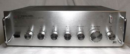

Vandaag een versterker op de werkbank, een Realistic omroepversterker MPA-100.
Na reparatie heb ik nog even het uitgangsvermogen gemeten, om te kijken of alles nog klopt.
Hierbij een foto van een dergelijke versterker.
