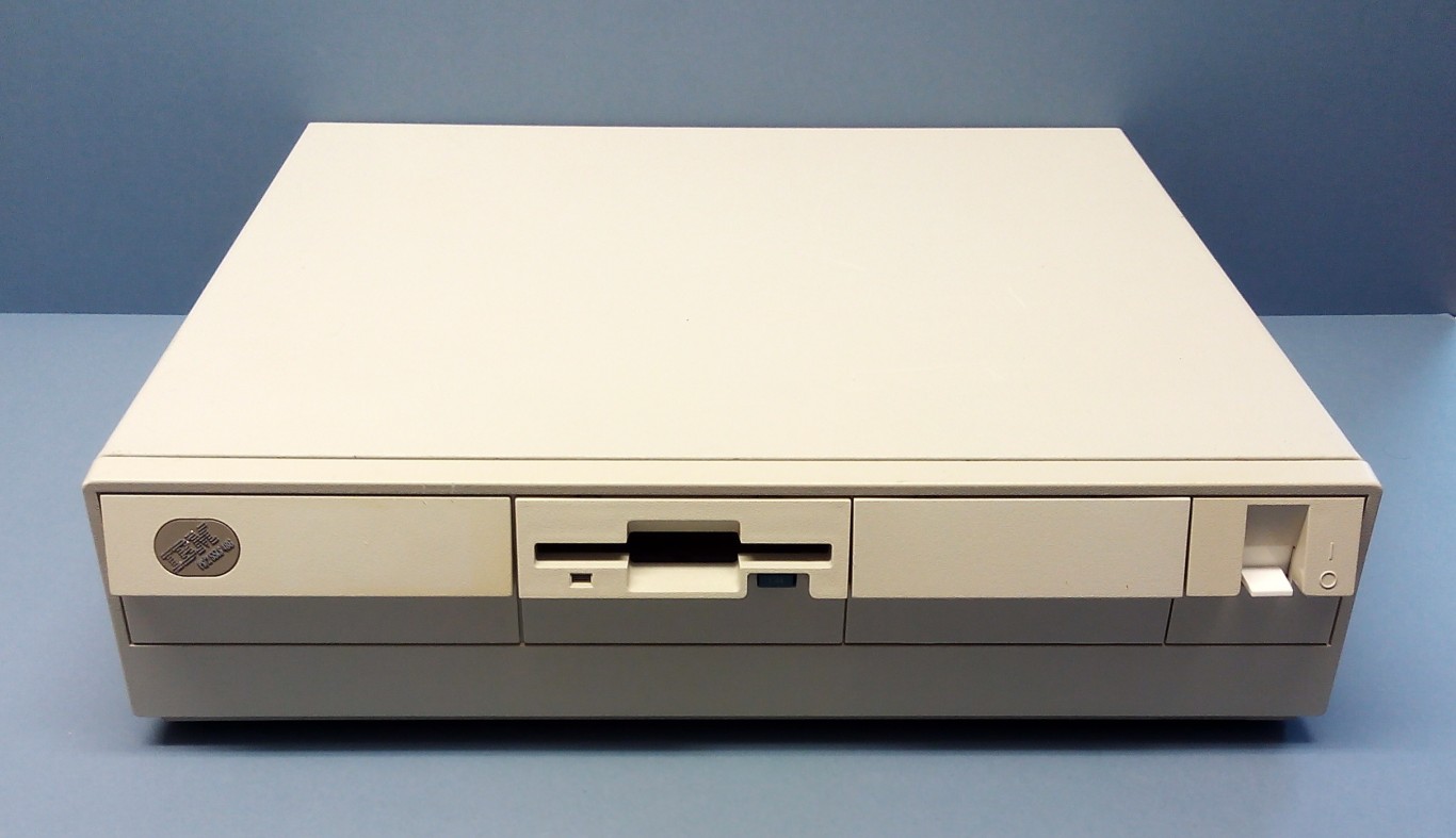

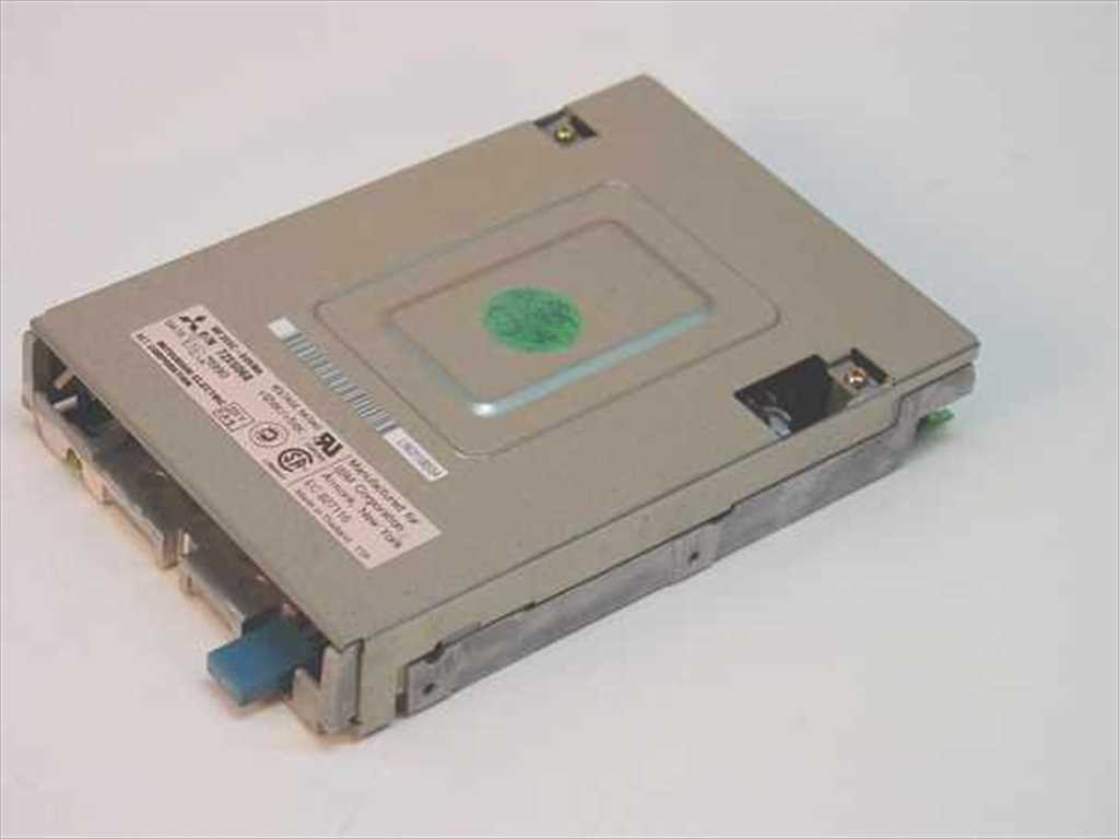

Ik zoek voor mijn IBM PS2 model 30 een smalle flopdrive
IBM P/N 72X6068
ook wel bekend onder DFP723D23A
Met 34pin header en voeding op deze plug.
Mijne is ontploft, elko's al vervangen etc, ook poging tot nalopen wat er fout gaat.
Bij opstarten gaf hij nog even een brandend LED maar ook dat is nu verleden tijd.
PC geeft ook 601 dus ziet nu geheel de drive niet.
Had nog wel een oudere hogere uit een IBM model 60.
Deze functioneert enig maar geeft diverse fouten bij lezen en schrijven.
Ook is dan weer het afschermkapje vooraan breder en past dus niet.
Ledje zit boven, knop is dikker dus org kapje past niet.
Had wel de kabel aangepast ivm nu card edge connector, enz.
PC herkent deze wel maar met problemen.
En voor ik daar verder tijd in steek in ding wat feitelijk niet past enz.
En ja bekend met CMOS DALLAS IC hiervoor zit er al een hagel nwe 12887+ in.
Klok werkt weer en onthoud weer zaken enz.
Ook bekend met het ompinnen naar een standaard 3,5FDD maar dat is de lol niet.
Ik heb de PC juist voor een ESDI 70MB drive die ik heb liggen.
Welke uit mijn PS2/60 komt maar ja die PCM kaarten zijn lang vervlogen.
Dacht he leuk kijken of die drive aan wil in deze PS2.
Overigens de huidige 30MB HD werkt en zit verder werking in deze PS2/30.
Deze zoek ik dus.
Voor dit gedrocht
