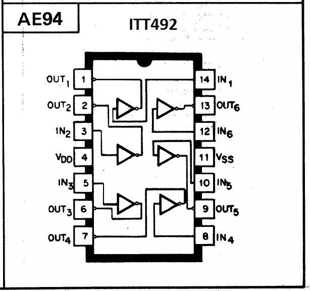

Dit IC wordt gebruikt in een kleine frequentie teller van SOAR model SE841.
Het is een diplay-driver voor 6 7seg display's maar dit toestel worden er maar 4 drivers gebruikt.Intussen een eigenaardige vaststelling gedaan, namelijk dat de aansluiting van de 5 volt voeding aan de IC pin niet gebruikt wordt. Het inwendige van dit IC is in bijlage.[image]

door Maarten Bakker ⌂ @, Haarlem/Delft, 25-11-2019, 00:46 (2346 dagen geleden) @ Bredero
Daar is toch wel iets uit af te leiden. Ik neem aan dat de frequentieteller dan 4 common cathode displays heeft, dat dit de cathode drivers zijn en dat ze bestaan uit open collector darlingtontrapjes of iets dergelijks. Dan werkt het ook zonder + aansluiting waar mogelijk alleen blusdiodes of pullupweerstanden aan zitten.
7335 zal de datumcode zijn, maar ik vroeg er naar omdat het nooit kwaad kan om zulke dingen te dubbelchecken.

door Bredero @, Vlaanderen, 25-11-2019, 10:51 (2346 dagen geleden) @ Maarten Bakker
Je zal in de goede richting zitten Maarten, de vier uitgangen van dit IC gaan rechtstreeks naar de vier displays.Er zit ook een ander IC in de schakeling namelijk MS561RS deze heeft een BCD uitgang die via pullupweerstanden zoals jij ze noemt, aangesloten is.Ik begin het vermoeden te krijgen dat het is ITT492 waarmee ik begonnen ben niet defect zal zijn.Dus verder zoeken.:-)
