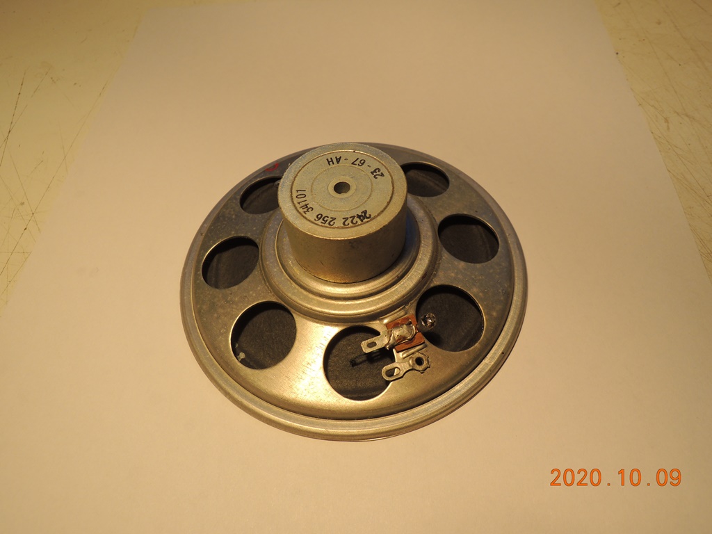

Beste Forumleden,

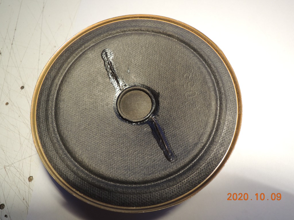

Voor mijn draagbare zw/wt Philips 11:X520AT zoek ik de luidspreker. de defecte LS heeft een onderbroken spoel. Zo dicht mogelijk bij de conus heb ik de LS-draden voorzichtig schoon gemaakt en gemeten. De onderbreking zit in de spoel en kan ik niet verhelpen.
In de TV documentatie is geen typenummer aangegeven. Wel wordt vermeld (in de service gegs) dat de LS een impedantie = 15 Ohm heefy en een 0,5W is.

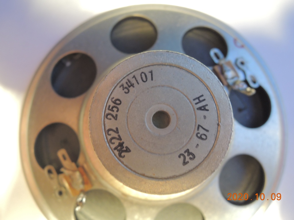

Op de LS staat een Philips codering: 2422 256 34101 en 23-67-AH (prod. period?)
De LS heeft een diameter van 10,5cm en een hoogte van ca. 34mm.
Zie de foto's.
Als alternatief kan dienen de AD4070/Y15.
Wie kan mij aan deze LS helpen bij voorkeur de originele LS.
