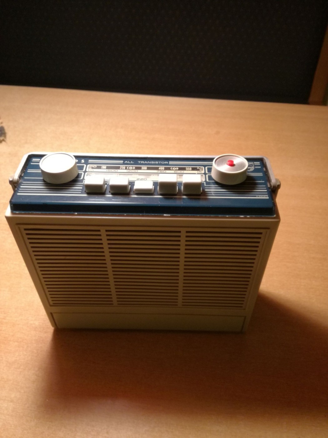

Hallo . . . ,
Ik ben redelijk goed thuis in buizen versterker techniek. Wilde deze keer eens een oude autoradio opknappen. Maar kon helaas geen goede betaalbare buizen opknapper vinden.
Toen vond ik deze, hmm. . .transitor , maar wel vet vintage, dus toch maar gekocht.
Er staat voorop Ford Philips a394353.
Mijn vraag weet iemand wat type Philips dit is, kan ik ergens een schema vinden ?
Hij lijkt uiterlijk wat op Philips NL3X92T, maar intern niet.
En mijn 2e vraag is. Denk dat ik met opknappen van de electronica heel eind kom. Maar hoe kan ik die vergeelde vieze kast weer wat toonbaar maken. Tips zijn welkom.

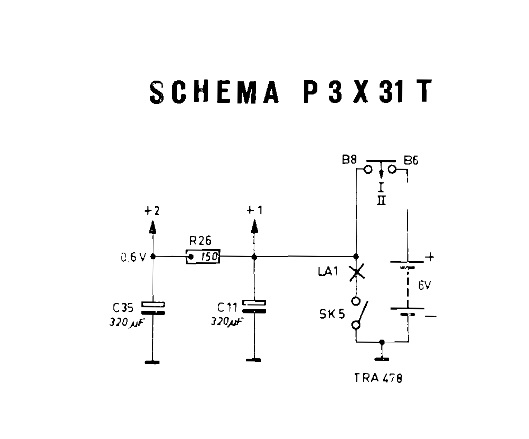

Deel 1 van mijn vraag gevonden !
Ik sloot de Radio aan op een voeding (geen zender wel af en toe ruis)
EN
vond een type Nr. Dat nummer (P3X31T) wezen Googelen en toen kwam ik hier
De vraag over de verkleurde vieze kast staat nog open, hoe kun je dat het beste schoon maken ?
Welke radio model is dit
door Maurice ⌂ @, Dordrecht, 04-07-2022, 22:43 (1391 dagen geleden) @ cmug
Dubro Ontvetter, die gele spuitflessen in de supermarkt.
Vergeling van die kast?
Zie de vele oplossingen hier voor op YouTube te vinden.
Tik bv eens in "yellowing plastic fix"
door Martina @, Weerselo Twente, 04-07-2022, 23:05 (1391 dagen geleden) @ cmug
Gewijzigd door Martina, 04-07-2022, 23:08
Die vergeelde kast krijg je mooi in een badje met waterstofperoxide 3 of als je t kunt krijgen 5%
5% kan je wel kopen in een kappersgroothandel.. de 3% hebben ze sowieso...
En... let op met vintage auto radio's.... sommige automerken/type's hebben de plus aan massa...De meesten hebben min aan massa...

door frits @, Meppen Dtsl., 04-07-2022, 23:11 (1391 dagen geleden) @ cmug
Gewijzigd door frits, 04-07-2022, 23:23
Beste,
Ik heb dezelfde radio met autoslee en bij mij staat het typenummer in het batterijklepje
tw. P3X31T/OID Fabrieksnummer 2474.
Van de linkerknop mis je het aluminium plaatje zonder gat in het midden de rechter knop heeft ook een aluminium plaatje waar het rode puntje doorheen steekt.
door cmug @, ut Grunn, 24-07-2022, 14:18 (1371 dagen geleden) @ cmug
Restauratie afgerond. Nieuwe Elco's , potmeter schoon etc. Verse knop deksels.
