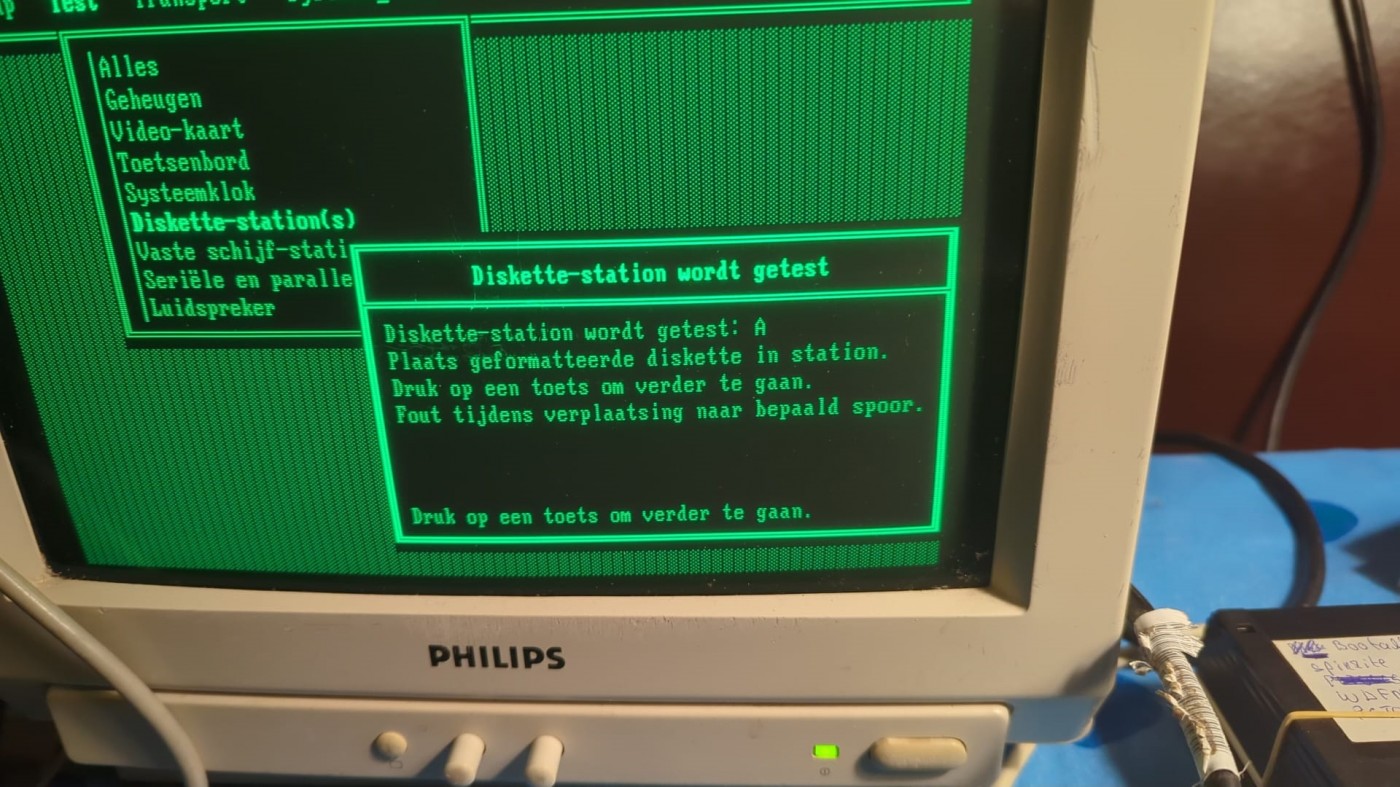

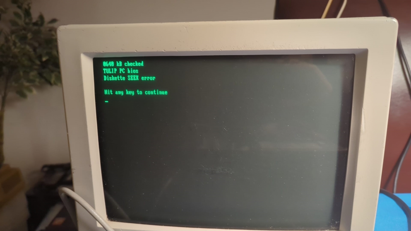

Ik heb twee FDD 1.2mb die beide hetzelfde defect hebben.
Bij het opstarten van de pc: seek error
Bij het testen van het diagnose program van Tulip: fout tijdens het verplaatsen naar een bepaald spoor

Uit de eerste foto blijkt dat de bios bij opstarten van de PC geen floppy DRIVE detecteert. Zelfs zonder schijf in de drive zou dit gewoon goed moeten gaan.
Als de bios de drive niet ziet heeft het geen zin om diagnoseprogramma's te laden, die kunnen dan ook niets met de drive.

Uit de eerste foto blijkt dat de bios bij opstarten van de PC geen floppy drive detecteert. Zelfs zonder schijf in de drive zou dit gewoon goed moeten gaan.
Hij detecteert wel degelijk de fdd, want als deze niet is aangesloten start hij gewoon op, of van hd of van een wel werkende 360kb drive

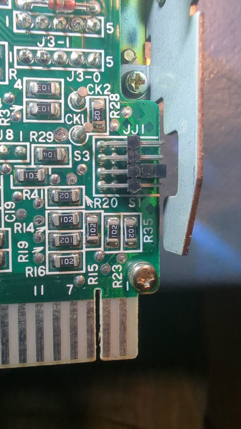

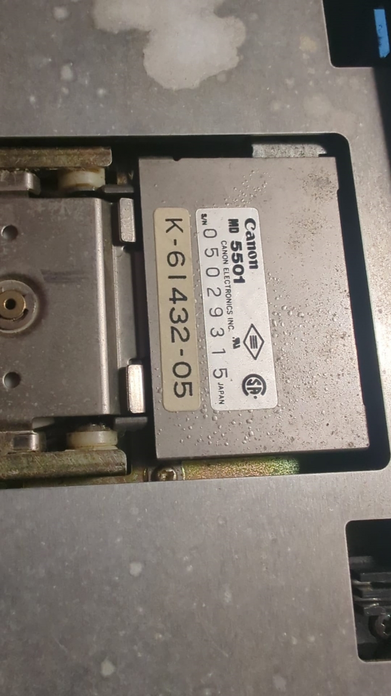

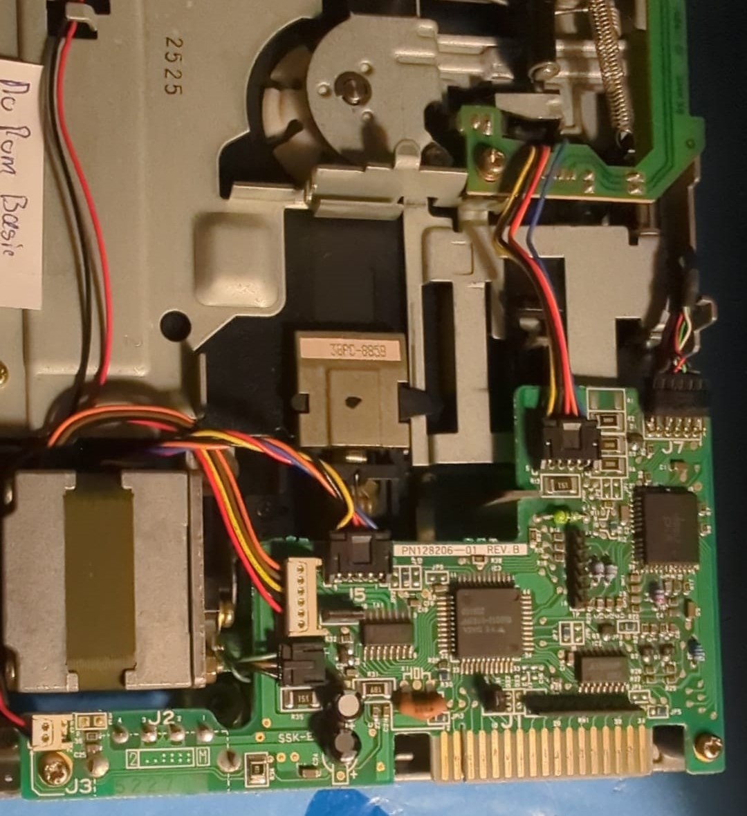

Maurice, terwijl jij dit bericht aan het typen was , kwam ik via internet ook op de gedachte dat wellicht de jumper setting niet goed was, en ...... dat was de oplossing.
Ik heb hem nu nog even in de configuratie staat dat hij als enige 1.2mb drive werkt in het systeem, maar .... al blij dat hij werkt.
In aanvang was deze drive zodanig geblokkeerd dat zelfs de diskette er niet in kon, ik kwam er achter dat dat geblokkeerd werd doordat een schakelaar aan de binnenkant niet goed op zijn plek zat.

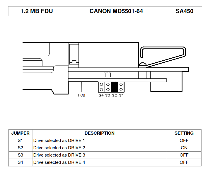

De foto van de "verkeerde" jumper setting hieronder. Ik had dat even gedaan om niet te vergeten hoe het oorspronkelijk stond.
Morgen nog eens kijken naar de andere drive of daar wellicht ook de jumper settings verkeerd staan, alhoewel ik die drive als "defect" heb gekregen.
hier onder in ieder geval de foto s van de drive die nu werkt, jumper op S1 gezet
dit is dus de jumper instelling waarbij hij NIET werkt in het systeem als enige A drive

Jumper settings Canon MD5501:
De jumper zat op je foto dus goed voor de meeste gangbare situaties, Tulip wijkt hier duidelijk van af zoals Maurice ook al opmerkt of er is een niet voor jouw Tulip bedoelde aansluitkabel gebruikt.
Afkomstig uit volgende document; interessant om eens door te nemen:
Document
Het maakt ook uit hoe de verbindingskabel bedraad is, wel of niet deels gekruist voor de A en B connectors. Indien de tweede connector deels gekruiste verbindingen heeft moeten beide drives (jumpers) op drive 2 ingesteld zijn en bepaalt elke connector of het drive 1 of 2 wordt, indien de verbinding geheel recht is dan moet één drive op 1 en de andere op 2 ingesteld zijn d.m.v. hun jumpers.

de gekruiste FFD kabel welke aangesloten zit op het moederboard van de Tulip.
Je hebt dus een gekruiste FFD kabel.
In de meeste gevallen is het dan als volgt:
De connector(s) aan het eind van de kabel is (zijn) voor drive 0 (normaal drive A)
De connector(s) meer naar de motherboardconnector is (zijn) voor drive 1. (normaal drive B)
Bij dit soort kabels wordt ervan uitgegaan dat BEIDE floppy drives als drive 1 geconfigureerd zijn (*) voor wat de jumpers betreft.
Verwarrent is dat de ene fabrikant het heeft over drive 0 - 1 - 2 - 3 (jouw YE-Data drive)
en de andere over drive 1 - 2 - 3 - 4. (jouw CANON drive). Deze laatste volgorde van Canon veroorzaakt de verwarring, ze zouden vanaf 0 moeten tellen en NIET vanaf 1.
(*) Je Canon drive moet dan de jumper op 2 hebben en je YE-Data moet de jumper op 1.
De gebruikte connector op de kabel bepaald dan welke drive A en welke B is.

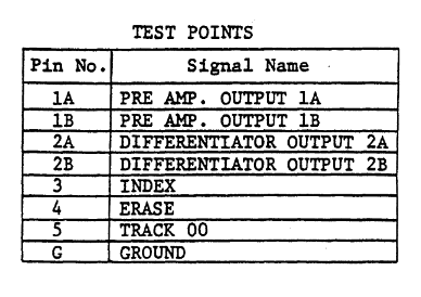

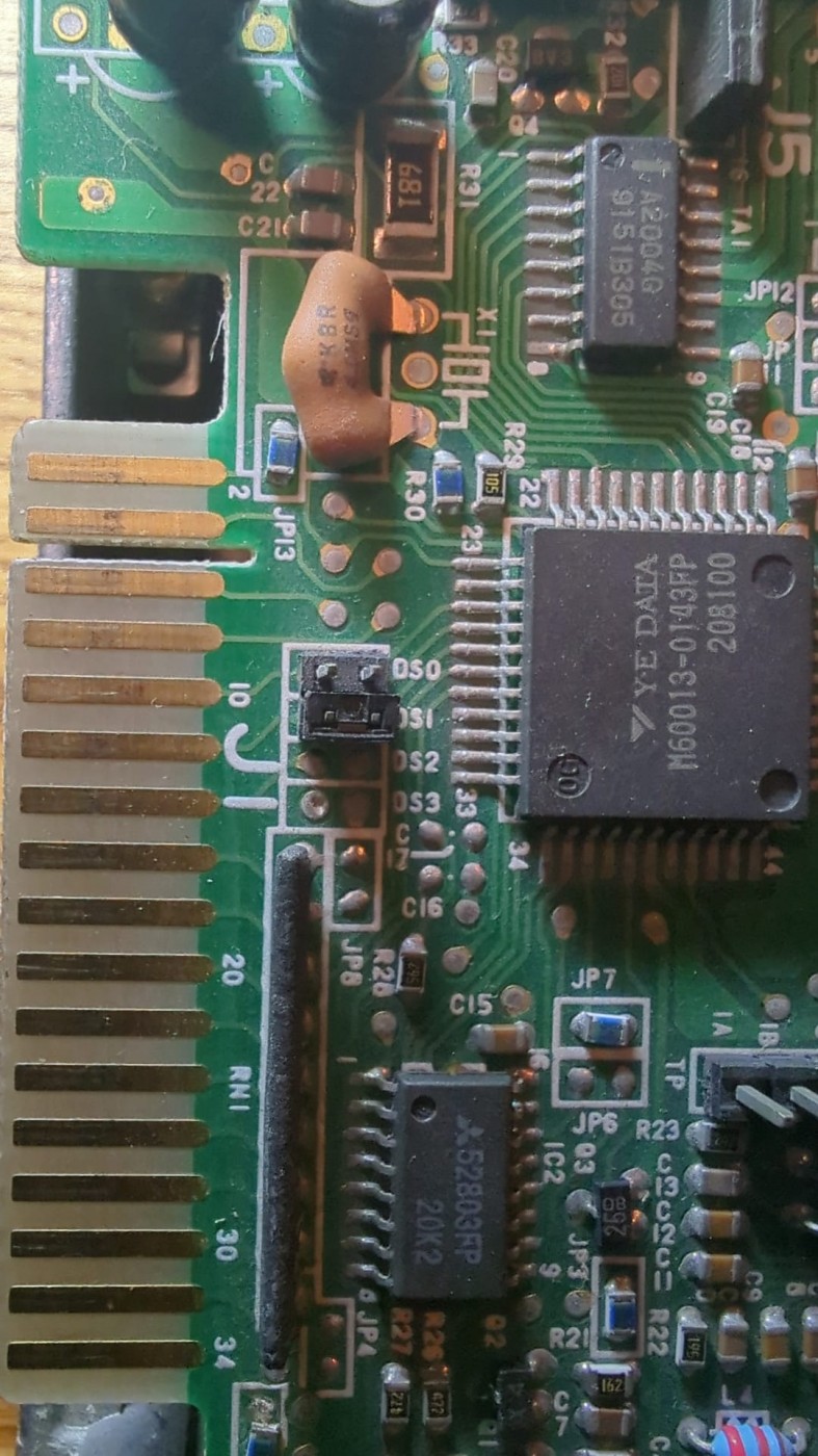

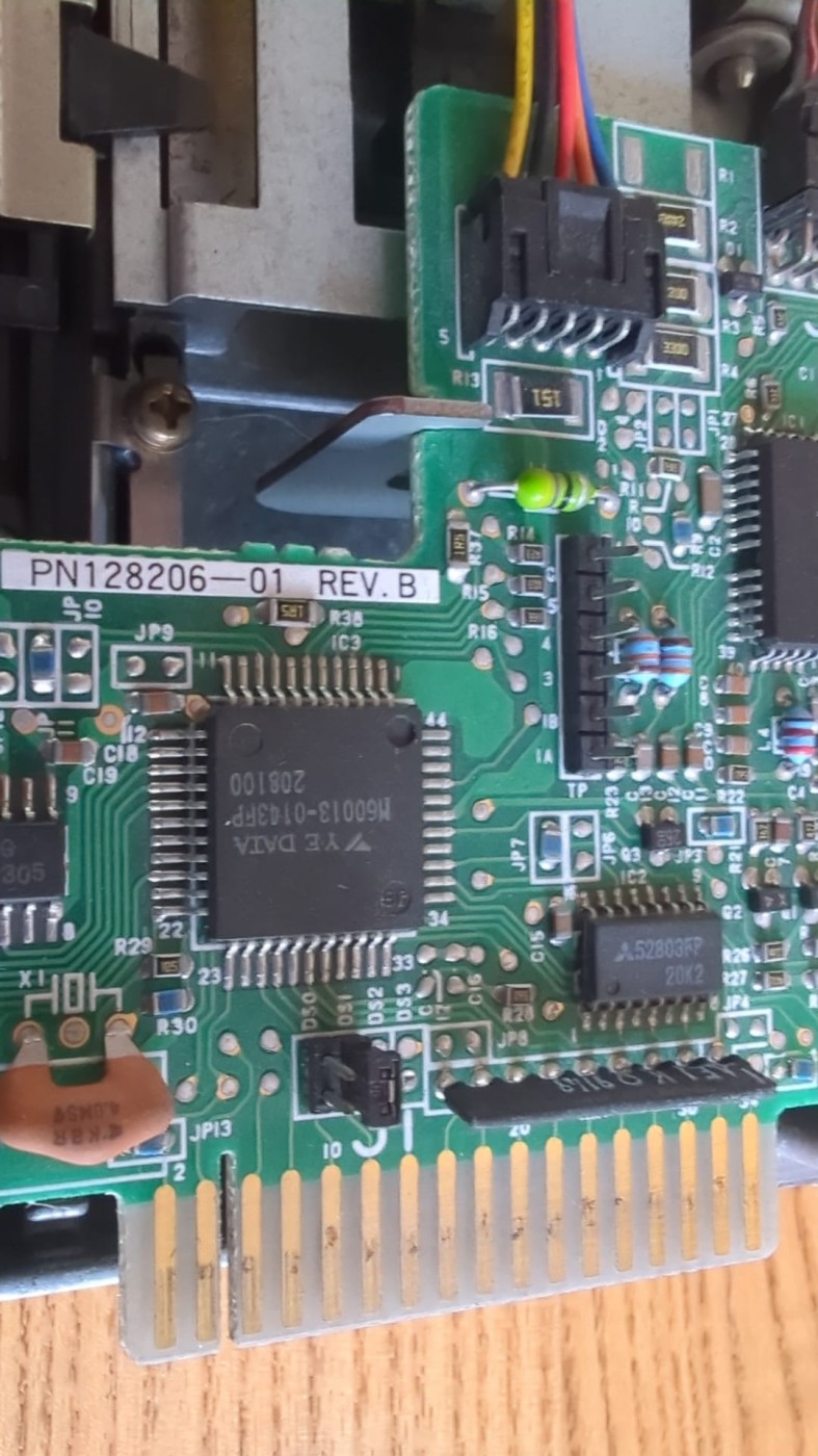

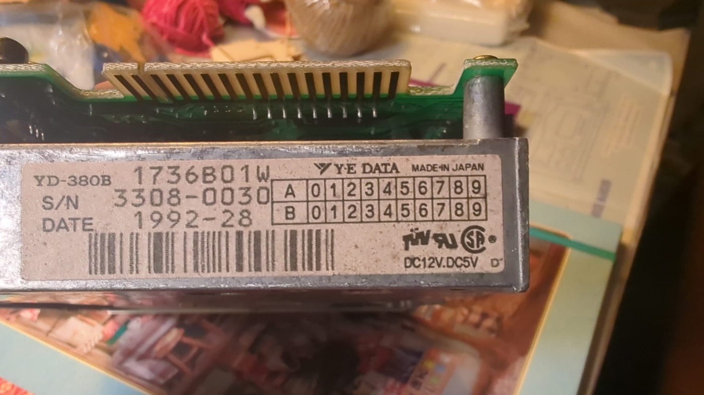

Als ik er vandaag nog aan toe kom ga ik het ook met de onderstaande drive van ye data, yd-380B verder uitproberen.
In de stand zoals hieronder geplaatst werkte het in ieder geval niet.
Qua jumper is er niet echt veel keuze D0 of D1
Maar het kan ook best zo zijn dat deze echt defect is, ik weet het niet meer zeker, maar meen dat ik hem als defect heb binnen gekregen.
Zou natuurlijk ook kunnen dat in het verleden is gewerkt met "verkeerde kabel" verkeerde jumper" en /of verkeerde instelling in de PC
Vraaag mij wel af waar het jumper blok van de 3e foto onderstaand voor is???

door Maarten Bakker ⌂ @, Haarlem/Delft, 09-03-2025, 14:17 (173 dagen geleden) @ ffeilers
Ik zie alleen het bekende DS jumper block?
FDD 1.2 mb / seek error / de 2e diskdrive
door henk vdb @, Breda, 09-03-2025, 15:01 (173 dagen geleden) @ ffeilers
Gewijzigd door henk vdb, 09-03-2025, 15:07
De door jou bedoelde "connector" zijn testpoints (er staat ook TP onder het rijtje pinnen).
Daar kan je dus niet zoveel mee (zonder scope).
Je zal jumper J1 naar J0 moeten verplaatsen om de drive op dezelfde manier te configureren als de Canon drive, die nu werkt.
Doet deze (YE-Data)het dan niet, dan is ie stuk.

door ffeilers @, Breda, 10-03-2025, 22:09 (171 dagen geleden) @ ffeilers
Ik had aangegeven nog nog telaten weten hoe het met de ye data drive zou gaan.
De jumper omgezet en de drive wordt nu inderdaad herkend.
Bij het opstarten van de pc hoor je wel een initialisatie van de drive.
Echter het lezen, formatteren en testen van de drive met het tulip diagnose geven geen goed resultaat.

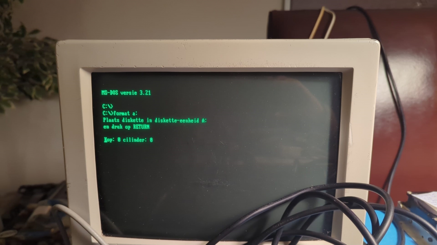

Onderstaand het beeld wat verschijnt als je een diskette wilt formatteren.
Ik heb dus verschillende diskettes geprobeerd.
De leeskop voorzichtig met isapropanol schoongemaakt en de gelijders geinspecteerd en iets vet toegevoegd.
Ook de print even los gehad en alle connectors opnieuw geplaatst.
Op de print kan ik geen bijzonderheden zien.
Helaas dus geen resultaat.
Is er nog iets anders wat ik kan doen?

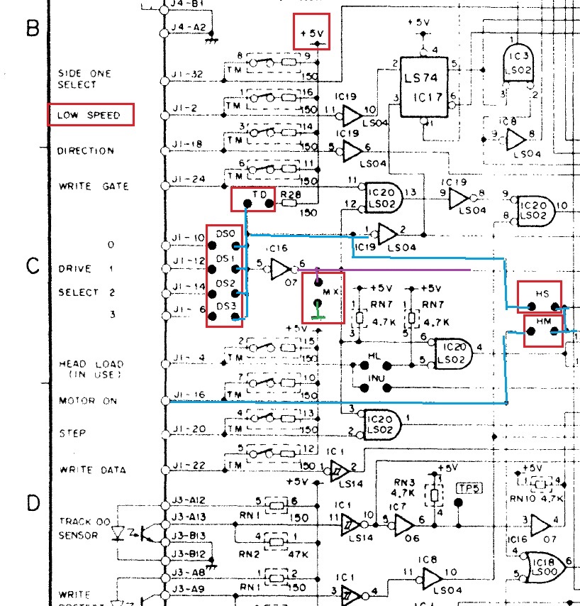

door Maurice ⌂ @, Dordrecht, 11-03-2025, 00:22 (171 dagen geleden) @ ffeilers
In de Tulip op een rechte kabel zetten (geen twist)
Paar dingen in de gaten houden.
1e is Track 0 sensor , dat is de kop sensor. te meten op pin 26 of de test pin blokje 5
2e Index sensor, gaatje disk laat deze pulsen, lichtsensor.meten op pin 8,of de test pin 3

Ik zie dat je een vrij late versie hebt de EY-YD380B-1736
Manuals 1710 en 1714 hier te vinden
Manuals tot nu toe gevonden van eerdere versies.
Kan zijn dat die oude Tulip dat niet trekt.
Ivm de bv hoge en lage disk snelheden.
Vraag is dan of Tulip dat snapt, ivm transfer rate aanpassing door software
of door motor snelheid van 360 naar 300 te brengen.
Even wat uitleg over andere jumpers die je op die drives vind.
Eerst de Disk select.->Jumpers DSx
Rechte kabels is DSx het nummer wat aangesproken wordt.
De PC bepaald via connector pinnen 10,12,14,6 het drive nummer welke actief moet worden.
Dus als pin 12 hoog of laag wordt is die drive actief.
Kan ook zijn bv bij een TRS-80 machine dat helemaal anders werkt dat aanspreken van de drive
en dan gebruiken we jumper "MX", om die DS selectie altijd te activeren ongeacht aanspreken.
Op de modernere pc's wordt dan motor "ON"signaal gebruikt om de drives aan te spreken.
Daarom beide drives op DS1 en dan gebruik de twist kabel.
Dan hebben we jumper "TD"
Dan wordt de drive aangesproken via een van de bovenliggende signalen.
Vervolgens hebben we wanneer gaat de motor aan cq de kop naar disk toe.
Daarvoor zijn HL en HM
Of anders de detectie dat drive in gebruik is.
Je ziet dat rechts van de jumpers via RN10 deze continue hoog zijn als er geen jumpers in zitten.
Indien 1 van de 2, nooit te gelijk, bepaald dan evt wanneer kop op de disk gaat.
Op Motor on signaal
Of op Een van de disk select
Laatste probleem kan nog zijn de signalen op pinnen 2 en 34.
Bv die door mij genoemde 720kB drive heeft extra bordje van pinnen naar edge-connector(brede print stekker)
Dat bordje met jumpers om die 2 en 34 te wisselen.
Zowel voor zijde PC als voor zijde drive,
34=34 ,2=2
34=2,2=34
34=0, 2=0 of anders om pc-drive zijde.
Lachen is dat als je geen documentatie hebt,
Staat wel bij XT/AT opties, Wel de AT-optie werkt, hoewel de AT een flop error geeft
op de AT machine maar flop werkt verder dan prima.
En zo puzzel je de boel uit.
Al naar gelang de betreffende Floppy controle kaart.
Vraag is hoe deze de flop wenst aan te spreken.
