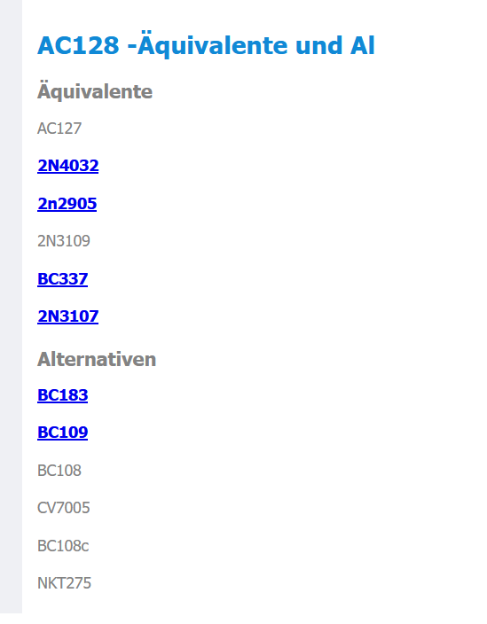

Hier een lijstje met mogelijke alternatieven. Maar uiteindelijk hangt het mede van de concrete toepassing af.
Piet
![[image]](images/uploaded/20250707073800686b7958ba931.png)
Transistor vervangen VRAAG.
door doktordirk
, Noordbeemster, 07-07-2025, 10:28 (286 dagen geleden) @ Piet van der Pol
Volgens mij is de samensteller van deze gegevens aan vakantie toe.
Een AC127 is npn en geen pnp zoals de AC128.
Verder is een bc109 voor 100 ma geschikt, en ook npn, en zeker geen 800ma zoals een BC327.
Een BC327 is welliswaar silicium, maar als deze in de flip-flop schakeling van een Philips recorder wordt toegepast (vermoeden) gaat dit werken (bij mij wel tenminste)
door Piet van der Pol
, 07-07-2025, 11:26 (286 dagen geleden) @ doktordirk
Kennelijk ben ik wat hard van stapel gelopen. Ik heb de tabel niet nagelopen. Maar bedankt voor de correcties.

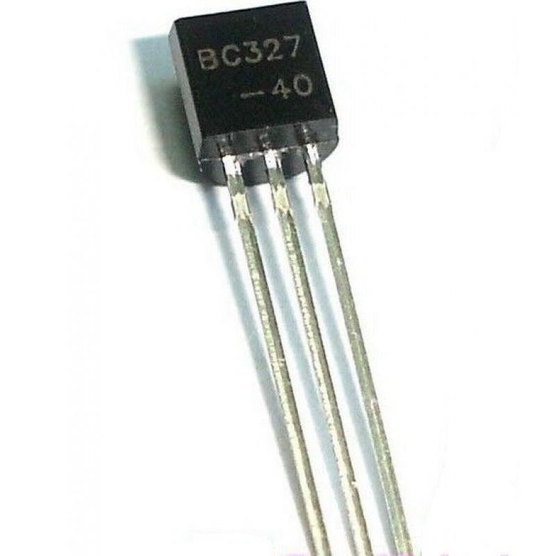

![[image]](images/uploaded/20250707123603686bbf33dffe1.png)
Zelfde (datum?)code ZONDER Motorola embleem voor 86 eurocent...
Ik vertrouw ze geen van beide.
Misschien te gebruiken als 2N2907....maar we kunnen slechts gissen en wat hebben we daaraan.

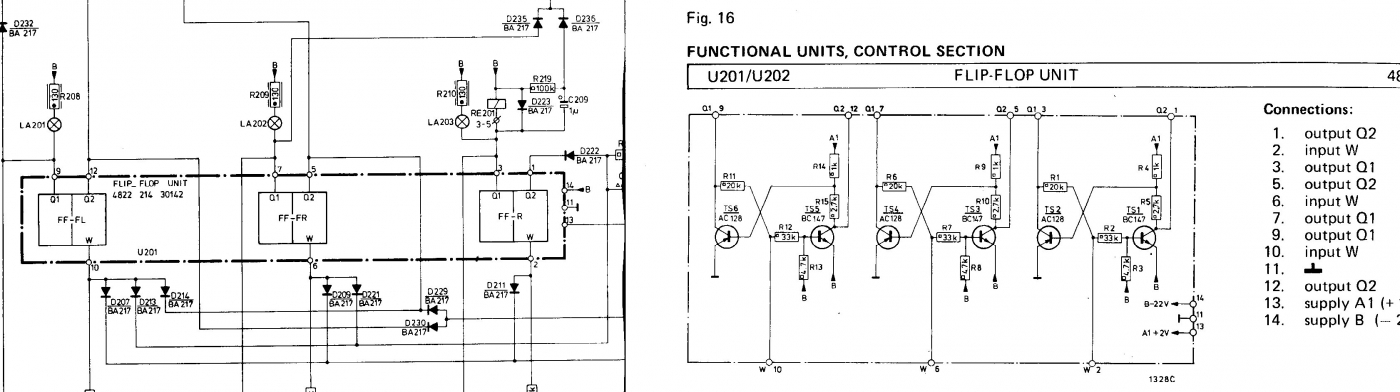

![[image]](images/uploaded/20250707145340686bdf747f010.jpg)
In een recorder van mij (N4510) zit deze schakeling, en zag ik net waren er twee AC128 vervangen door BC327.
Als je geen originele onderdelen in de voorraad hebt dan probeer je wel eens wat.
door Maarten Bakker
, Haarlem/Delft, 07-07-2025, 18:06 (286 dagen geleden) @ doktordirk
Als ik die schakeling zo zie dan denk ik dat dat zonder - of hooguit met kleine wijzigingen moet kunnen.
door Maurice
, Dordrecht, 07-07-2025, 18:13 (286 dagen geleden) @ doktordirk
Klopt
Is ook het advies bij die N4450 Flip Flops.
Onlangs ook gedaan , werkt perfect die BC327 in deze schakelingen.

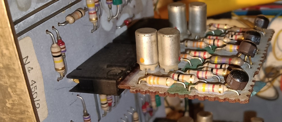

![[image]](images/uploaded/20250707161405686bf24dd6c16.jpg)
door soundman2
, Wouw, 07-07-2025, 20:03 (286 dagen geleden) @ Maurice
Gewijzigd door soundman2, 07-07-2025, 20:06
Klopt
Is ook het advies bij die N4450 Flip Flops.Onlangs ook gedaan , werkt perfect die BC327 in deze schakelingen.
Die keramisch dingen zijn inmiddels ook al oeroud.
BC327 zit gewoon in een plastic behuizing.

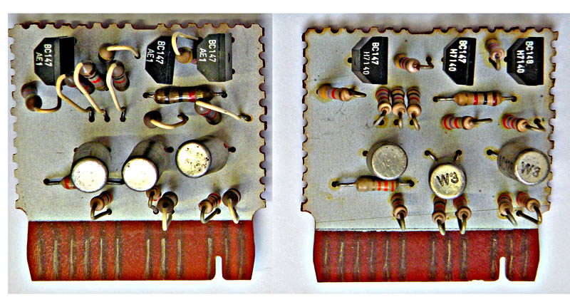

![[image]](images/uploaded/20250707180638686c0cae34c95.jpg)
door Maarten Bakker
, Haarlem/Delft, 07-07-2025, 20:08 (286 dagen geleden) @ soundman2
Dat zijn waarschijnlijk BC407's, de vervanger van de BC147 in het schema.

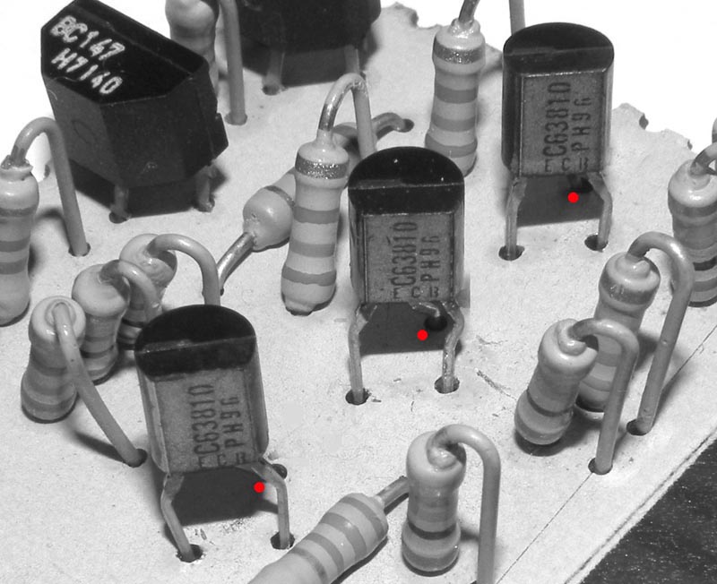

Maar wat een rare nummering op de TOR
ruud
![[image]](images/uploaded/20250707185454686c17fe7b192.jpg)
![[image]](images/uploaded/20250707191324686c1c54c26ac.jpg)
door soundman2
, Wouw, 07-07-2025, 21:10 (286 dagen geleden) @ Bapaktua
Na de typeaanduiding wordt meteen de stroomversterkingsklasse aangegeven.
Dus BC546/40 wordt dan C54740
