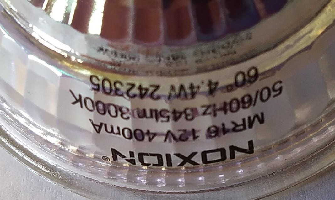

Nu blijken er 3 stuks 12 Volt Led lampen in te zitten 4,4 Watt 400 mA per stuk
Kan het zijn dat de Led lampen niet geschikt zijn voor de Halotronic en dat na verloop van een tijdje de Ledlamp defect raakt?
En dat daardoor de Halotronic defect raakt?

Volgens mij is het geschikt voor halogeen, maar er zitten 3 ledlampen in van 4,4 Watt en ze werken en kunnen gedimd worden.
Maar volgens mij zijn ze niet voor led verlichting geschikt maar ze werken wel.
Waarschijnlijk houden de Ledlampen het een paar maanden vol maar dan gaat er een led stuk en die neemt de Halotronic mee naar zijn einde.
Ik zou graag willen weten of mijn redenatie klopt.

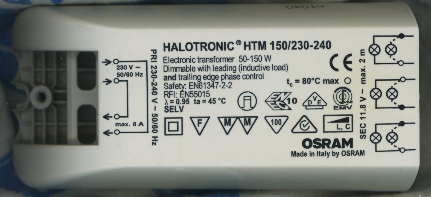

Is bedoeld voor halogeen, of gloeilamp- in bereik 50-150w bij 230v(staat erop)!
Dus niet voor Led-lampen!
Verder-
Gebruik alleen LED's die zijn gemarkeerd als "dim-able"- en van 230v en niet 12v!
De LEDs moeten in het belastingsgebied 50-150w liggen- dus dit gaat niet werken..
LED technologie moet compatibel zijn met de dimmer- is ook niet het geval.

Aan de rechterkant staat 11,8 volt wisselspanning, maximaal 2 meter.

Correctie: ik zie het- viel buiten beeld in mijn browser.!
Maar dan wel 12v halogeen of gloeilamp in bereik 50-150w.

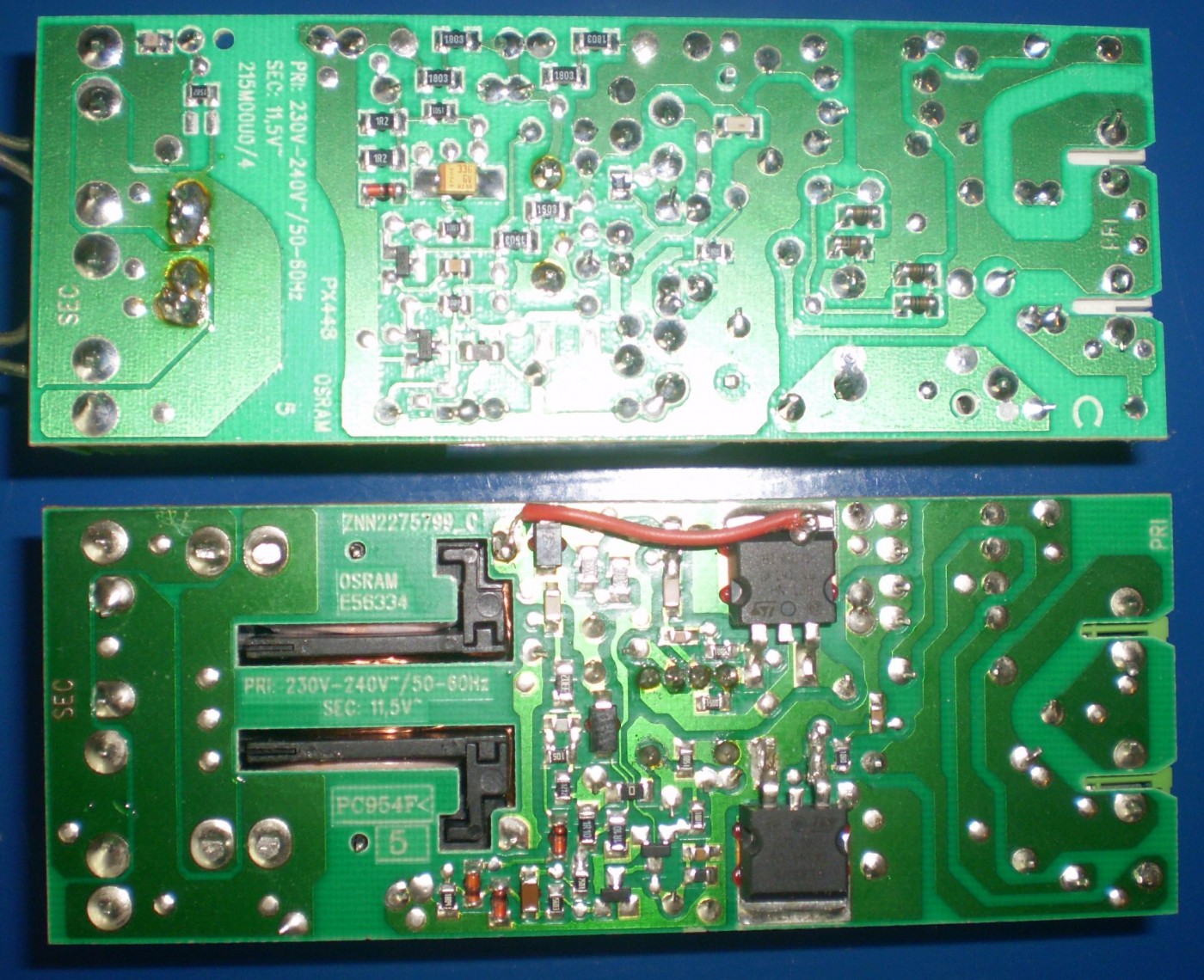

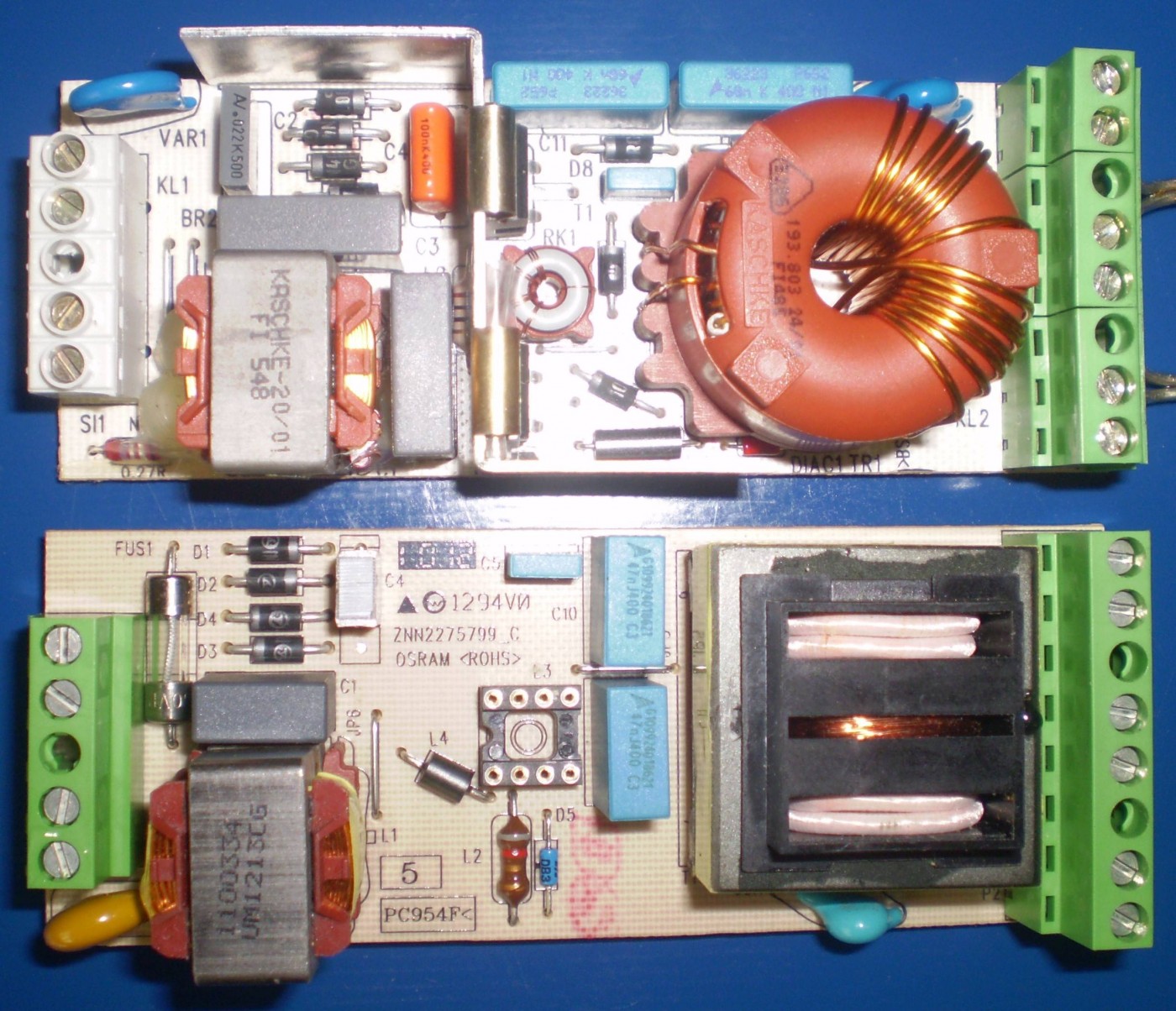

door Piet van der Pol @, 13-08-2025, 09:42 (342 dagen geleden) @ hdegreeuw
Ik heb deze trafo's in 2 varianten. De specificaties zijn identiek, maar de inwendige mechanische uitvoering is anders. Ik heb met beide wat geëxperimenteerd, o.a. de uitgangsspanning aangepast (12,6V voor gloeispanning) en de frequentie aangepast (andere stuurtrafo - zie de 8 pins IC voet, waar deze in kwam).
De schakeling is een zelf oscillerende halve brug met transistoren. Een schema heb ik niet.

door Maarten Bakker ⌂ @, Haarlem/Delft, 13-08-2025, 11:54 (342 dagen geleden) @ Piet van der Pol
Het schema is min of meer standaard, er zijn vrijwel zeker goed gelijkende schema's in omloop.

door hdegreeuw @, Andijk, 16-08-2025, 13:24 (339 dagen geleden) @ Piet van der Pol
Hallo Piet, kan jij mij vertellen wat de waarde is van de blauwe condensator links boven naast de voedingsaansluiting? Dezelfde maar dan bruin zit links onder bij de andere 230 Volt ?? uF die is ontploft en niet meer te lezen.
En moet speciaal dit type zijn of mag he ook een gewone condensator zijn?

door Maarten Bakker ⌂ @, Haarlem/Delft, 16-08-2025, 13:38 (339 dagen geleden) @ hdegreeuw
Het is een VDR (MOV) en die mag je voor testen weglaten. Vervang hem eventueel door een 275VAC type met dezelfde doorsnede.
Als hij stuk is, betekent het meestal dat er overspanning op heeft gestaan. Dat kan bijvoorbeeld komen door een zwevende nul ergens in je installatie.

door Piet van der Pol @, 16-08-2025, 14:18 (339 dagen geleden) @ hdegreeuw
Het is inderdaad een varistor. Type S10K250 van Siemens.
Maar als deze geëxplodeerd is, is er ook een overspanning geweest. Dus er is mogelijk dan meer defect.

door hdegreeuw @, Andijk, 16-08-2025, 14:54 (339 dagen geleden) @ Piet van der Pol
Ja de varistor lag helemaal open en de zekerling lag er ook uit.
Andere zekering er in gesoldeerd en hier thuis met een snoertje en hij werkt weer.
Zal opzoek moeten naar een de varistor en een losse nul is misschien de oorzaak van alle ellende.
Ga er straks maar eens kijken of ik iets kam vinden van een losse nul oid.

Ik denk dat je op LED-strips of andere inbouw/vaste lichten hebt gezocht, anders kan ik je bevindingen niet verklaren en vind ze ook niet logisch (nogmaals: als een fabrikant een halogeenvervanger verkoopt die niet op 50-60Hz kan werken dan moet hun klantenservice overuren draaien).
Kun je een voorbeeld laten zien van 12V LED lampen die op wisselspanning (50kHz) kunnen werken?
Ik vind alleen maar LED lampen die gespecificeerd zijn voor 12VDC. En 12VDC gestabiliseerde voedingen.
Ik had het over 50-60Hz, met 100Hz als "zal ook wel werken" en 50kHz als ongespecificeerd struikelblok.
Als eerste voorbeeld de foto van Hessel zelf, waar duidelijk 50-60Hz op staat.
Met een beetje rondklikken op Google valt op hoe vaak er geen specs bij staan, maar bij deze staat bijvoorbeeld in de tekst gesuggereerd dat hij ook op 50kHz goed blijft: https://www.ledlichtdiscounter.nl/led-spot-mr16-3w-6500k-glas.html?id=217157463
Het aansluiten van LED MR16 op een bestaande voedingsadapter is mogelijk. Let er wel op dat de minimale belasting van de voedingsadapter dit toelaat. Vaak dient er minimaal 20W aangesloten te worden aan een conventionele voedingsadapter. Wij raden dan ook aan om altijd een LED voedingsadapter te gebruiken.
Ledvance geeft voor een willekeurig gekozen model zelf aan dat hij op AC/DC werkt, met een voetnoot die mogelijk over halogeen drivers gaat (niet verder geklikt): https://ledvance.com/en-int/renewable-energy/products/lamps/led-lamps/ledvance-led-lamps/led-refl...
Voor de laagspanningspitjes die in de bakken van de bouwmarkt en de action liggen, zal het niet anders zijn, vrijwel zonder uitzondering 50-60Hz gespecificeerd en met een beetje geluk ook voor andere frequenties.
P.S. Toch nog maar even doorgeklikt naar https://www.ledvance.com/en-int/professional-lighting/services/led-lamps-compatibility waar staat:
Currently the operation of LED lamps in combination with integrated electronic is not subject to an official technical standard. LEDVANCE therefore offers several compatibility lists for matching dimmers and electronic control gears (ECG).
