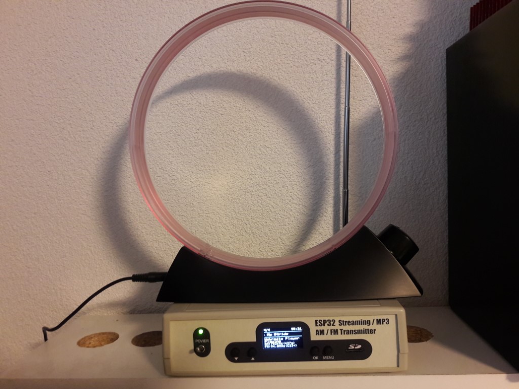

Al enige maanden gebruik ik met plezier de ESP32 AM/FM zender.
Helaas was er een constant probleem.... 50Hz-Brom op het AM signaal.
Alleen met de antenne draad diagonaal door de kamer gespannen was het signaal zuiver.
Erg onpractisch dus.
Na goede ontvangst resultaten met de Techsun AM-100 loopantenne, was mijn idee dat zenden ermee ook wel moest lukken.
En het resultaat is perfect, hetzelfde bereik als met de draad-antenne, maar geen brom meer:)
