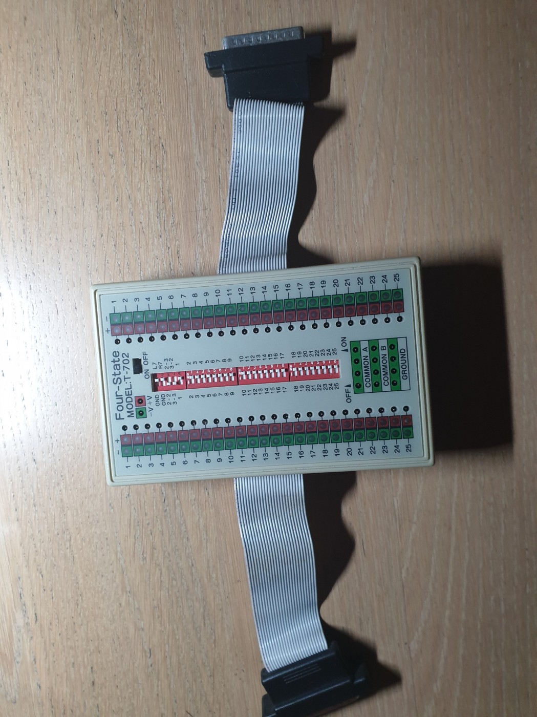

Heeft iemand van deze box nog een origineel Usersmanual?
Zou graag een copy willen.
bvd[image]

Heb je geen manual voor nodig.
Kleurtjes Leds geven aan of de pin actief is en of spanning positief of negatief is.
Verder kun je per pin deze isoleren betreft doorverbinding van links naar rechts.
Dan de bovenste 4 schakelaars.
GND met pin 7 links verbinden
GND met Rechts 7 verbinden.
3+4 naar links (OFF) positie, Pin 2 =2 en 3=3
3+4 beide naar Rechts (ON) , Pin 2 links wordt rechts 3, Pin 3 links wordt rechts 2.
Of wel TX-RX kruisen .
Meer is het niet.
