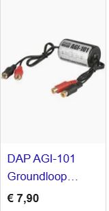

Deze trafo is niet geschikt voor audio, maar bedoeld voor computernetwerk.
goedkoopste oplossing zijn de 1:1 line transformators die bij autoaudio worden gebruikt om aardlussen te voorkomen.
voor betere hifi zou ik OEP transformers nemen , voor high-end Lundall

door focus103 @, Zaandam, 28-10-2025, 22:12 (172 dagen geleden) @ Jordan22xx
Of deze heb er geen ervaring mee.
