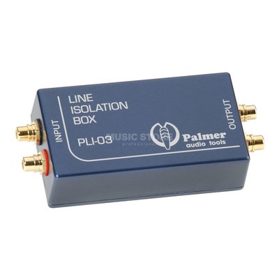

Ik kan de PLI-03 van Palmer aanbevelen. Deze is echt recht tussen 20Hz en 20kHz. Impedantie 10kOhm en overzetverhouding 1:1. Maximale spanning 2Veff.
Ik heb de inductie gemeten, en deze is ongeveer 85H. Verder is de gemeten vervorming bij 2Veff <0,1% tussen 50Hz en 20kHz. Bij 2Veff en 20Hz is dit opgelopen tot ongeveer 0,2%.
