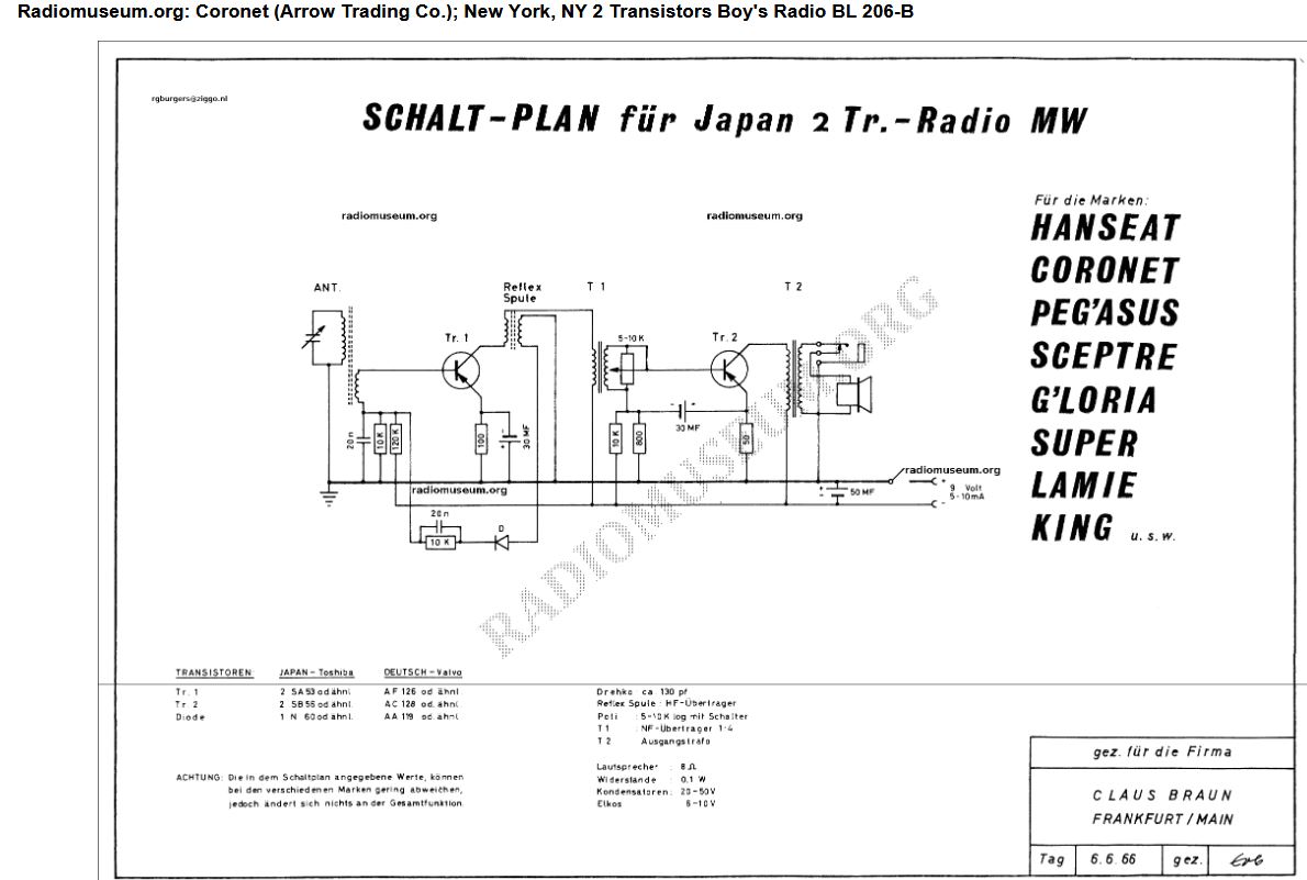

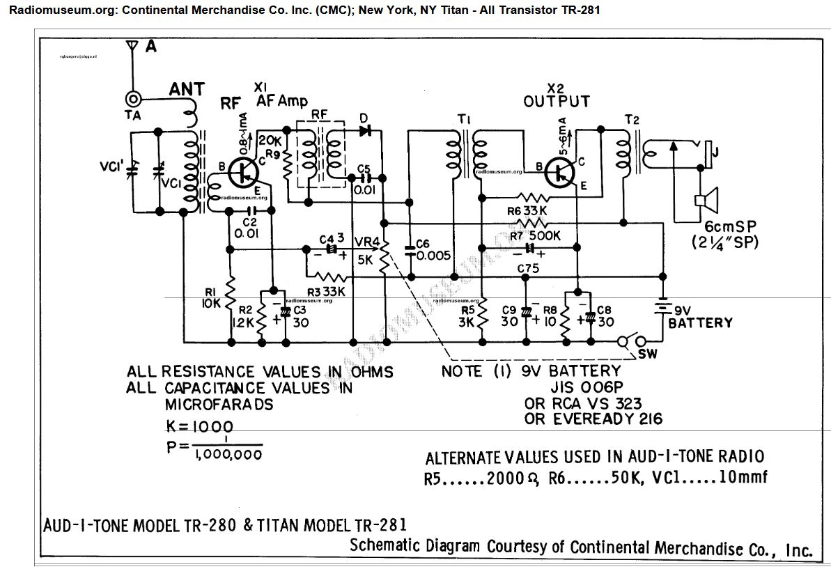

Hallo Piet,
ik heb meegezocht naar het schema maar ook tot zover (nog) niet gevonden.
Van RMorg heb ik 2 schema-downloads opgehaald. Het type van de radio staat boven het schema. Beide schema's zijn niet van jouw radio maar één ervan bevat wel het principe van de Reflex-schakeling.
Jouw radio staat op RMorg maar helaas zonder schema. Wel staat er een link naar de Funkschau 1962, nr. 15. Op blz 399 staat meer info over je radio en maar een deel van het schema.
Hier staat de link: https://www.worldradiohistory.com/INTERNATIONAL/Funkschau/1962/Funkschau-1962-15.pdf, zie artikel Taschenempfänger mit Peilantenne op blz. 399.
Hopelijk is de informatie bruikbaar, René
