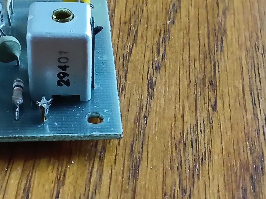

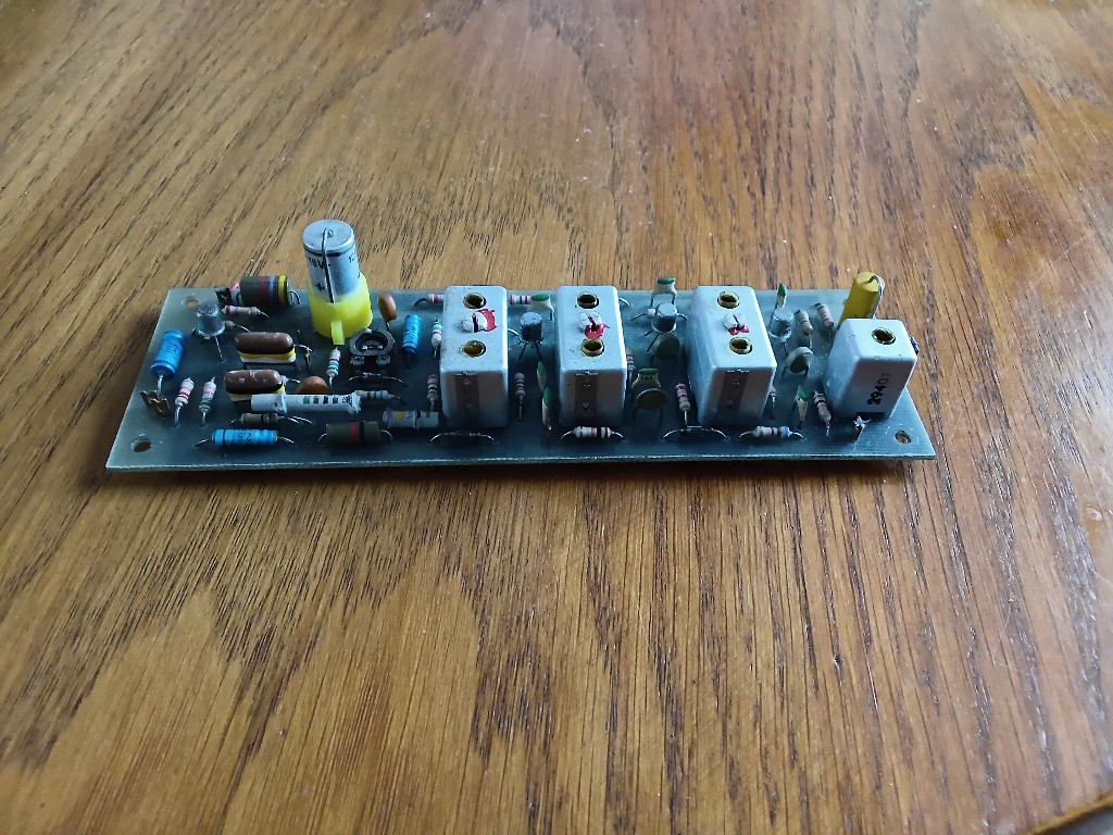

Mijn FM14 heeft na vele jaren betrouwbaar spelen de geest opgegeven: ontvangst volledig uitgevallen.
Ik heb hem losgehaald en aan het meten geslagen en na diep onderzoek heb ik de fout opgespoort.
Het is het 10,7 MHz ingangskoppelspoeltje S2 op de MF print.
Het is het bouwpakket NL7301, echter in het voorgangermodel R 6701 F zit hetzelfde spoeltje.
De secundaire kant is onderbroken.
Op het spoeltje staat: 29041 (31 22 108 2940)
Het is zo goed als niet te repareren. Het wikkeldraad is extreem dun en teer.
Heeft iemand toevallig zo´n spoeltje uit misschien een sloopprint of zo. Uiteraard tegen vergoeding.
Zou ik erg blij mee zijn.
Of anders een tip voor een vervangend spoeltje van Toko of zo.
Philips FM14 koppelspoeltje op MF print defect.
door humfred ⌂ @, Dubai / Ras al Khaimah, 01-11-2025, 14:45 (169 dagen geleden) @ humfred
hier nog 2 afbeeldingen:
