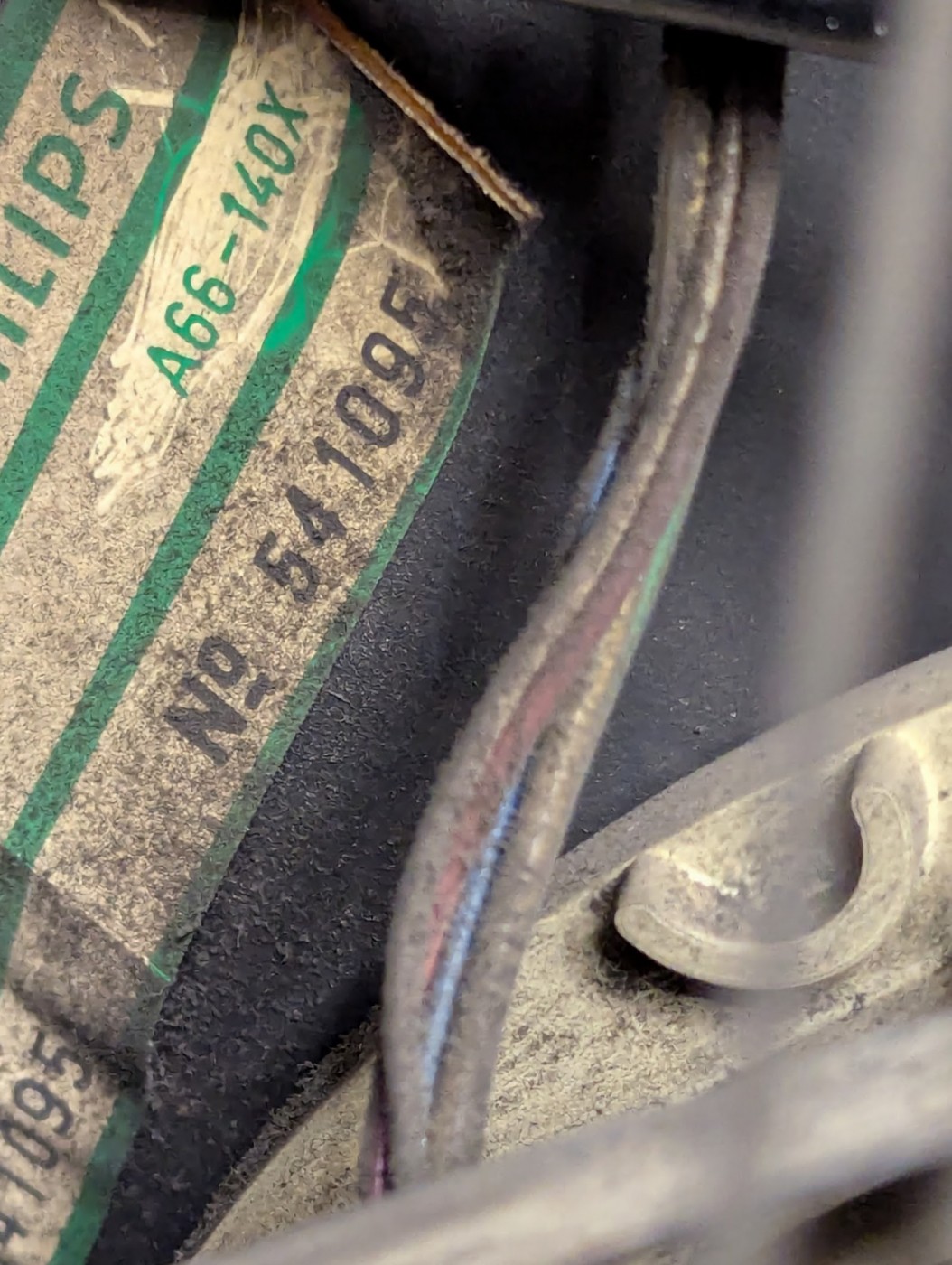

Ja, is de TV van marktplaats, en er zit een 140x buis in inderdaad. Die verkoper vertelde al dat hij diverse berichten had gehad met vragen over de buis. Zijn de slow starts 'beter' of juist niet? Qua levensduur of anderszins? De kast heeft ook nog wat aandacht nodig, zit een extra laag fineer bovenop gelijmd om waarschijnlijk een oude beschadiging te verhullen, maar ziet er niet echt meer uit zo. Wilde toch wel graag een jaren 70 transistor philips ktv dus evengoed meegenomen.

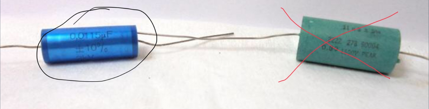

Zet dan een nieuwe booster c in staan op de vekende markplaats
Groene is nu een beeldbuiskiller![[image]](images/uploaded/20251116232317691a5ce5e639c.jpg)
Deze overleeft de k9 wel

De beeldbuissticker heeft net als de korte serienummersticker achterop het toestel, geen datumcode. Wel staat er een datumcode (op zijn minst jaar en maand) in witte inkt op de buis gestempeld.
404, 406 en 446 op de modules zijn datumcodes. 1974 week 4, 6 en 46. Die van 46 kan een latere vervanger zijn. De stickers op de bovenrand van de beide chassis geven denk ik de nauwkeurigste datum.
Het toestel is dus meest waarschijnlijk ergens uit het eerste kwartaal van 1974 of misschien nog van eind 1974 al kan het zijn dat er toen al langere serienummers achterop stonden.

Dit serienummer zegt dat hij van vóór ongeveer 1974 is, want toen ging men over op lange serienummers waar wel een datumcode in staat. Dit verschilt per fabriek. Deze komt uit Monza. In Brugge en Eindhoven was men geloof ik iets eerder met lange serienummers.
Voor een nauwkeurige datering zal je even op de bovenrand van de chassis moeten kijken. Daar zit meestal wel een stickertje op met de productiestand en -jaar/week.

Op één van de bovenranden zit dezelfde sticker als aan de buitenkant, de ander heeft als 2e regel "411" ('74 week 11 klinkt aannemelijk dan). De witte tekst op de buis kan ik niet zoveel kaas van maken![[image]](images/uploaded/20251117221232691b9dd0c0b54.jpg)
Philips K9 dateren
door Maarten Bakker
, Haarlem/Delft, 18-11-2025, 00:10 (152 dagen geleden) @ brama
Gewijzigd door Maarten Bakker, 18-11-2025, 00:30
Werkt net zo als de codes op radiobuizen. De bovenste regel is type en revisie, de onderste fabriek en datum.
RSC = RS revisie C - de telling begint bij 0, dus een erg late (klopt, want wss ergens later in 1974 kwam de A66-410X al uit)
F4B = F (even geen idee, misschien Frankrijk of Italië) 4B voor februari 1974.
Dus productie in week 11 van 1974 lijkt me aannemelijk.
