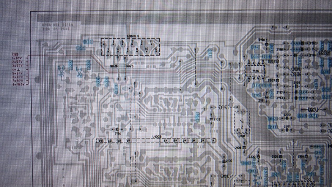

Waar ik nu nog tegen aan loop is een klein verschil met het schema dat in omloop is.

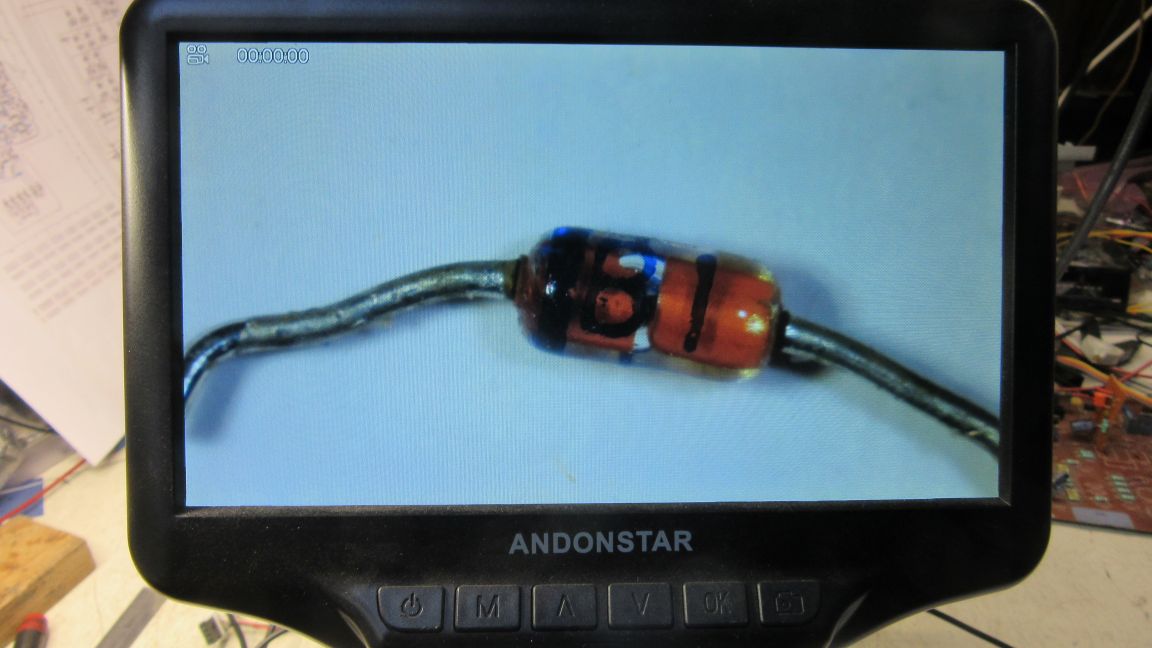

Er is een diode stuk net op de plaats waar de print af wijkt tov het schema.
De diode heeft als opschrift 5, en aan de andere kant B1.
Misschien een 5.1v zener?
Zit tussen aarde en een aansluiting met de afstandbediening van de versterker.
Kan zijn dat er wijzigingsbladen in omloop waren, maar die heb ik nog niet kunnen vinden.

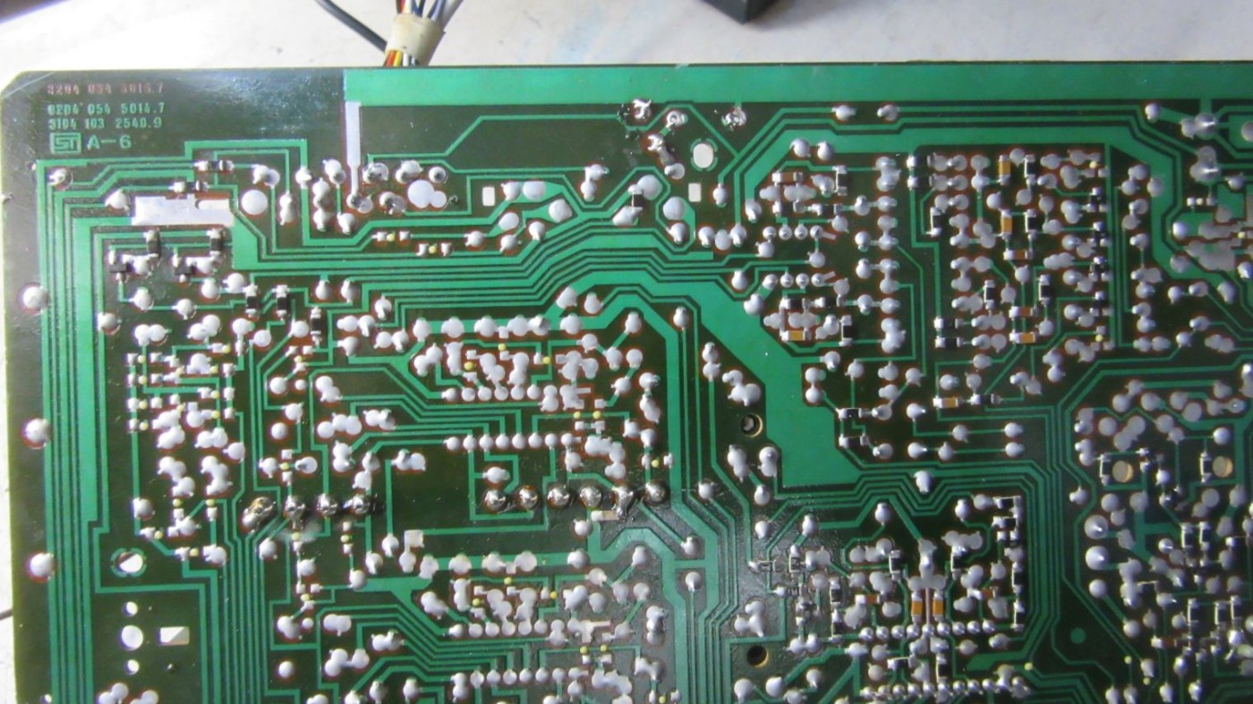

Dit is een deel van de print.
Achter nummer 2540 staat.9 wat er niet staat op de papieren versie, een aanpassing dus.
En dit van het schema.
Pen 9, 10 en 11 zin aan elkaar verbonden, en loopt naar een andere stekker, waar in dit geval een draadje is weggeknipt.
Ook is een extra printje met 1 transistor en een paar r's en een c toegevoegd, de functie is mij onbekend.

Koperlaag en solderemasker hebben puntnummer 7 en de gehele print inderdaad puntnummer 9 (daarna moest er een nieuwe 12NC getrokken worden). Philips is dus flink aan het schuiven geweest met de layout van dit ding... Misschien ging het ontwerp meerdere modeljaren mee?

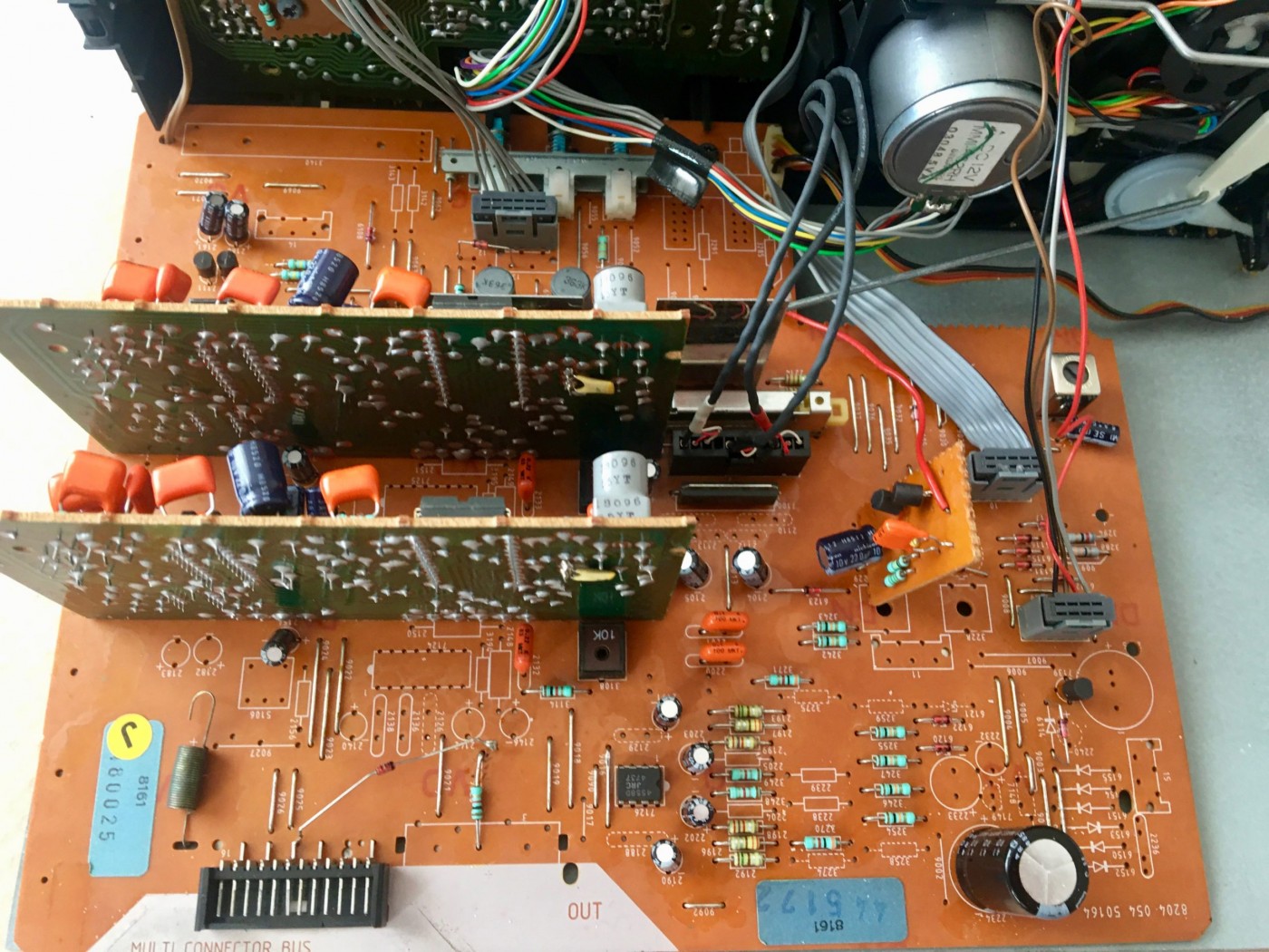

Ik vond op het net nog een foto van de hoofdprint die ook weer iets anders is.
De diode die bij mij stuk is zit vermoedelijk links aan pen 6 van de aansluitconnector.
Maar we weten natuurlijk (nog) niet of het idd een 5v zener is.
Zou zomaar kunnen als beveiliging van de remote ingang van de processor.
Bovenaan zie je net nog een stukje van een toegevoegd printje met enkele onderdelen.
De connector daar onder is bij mij een draadje weggeknipt.

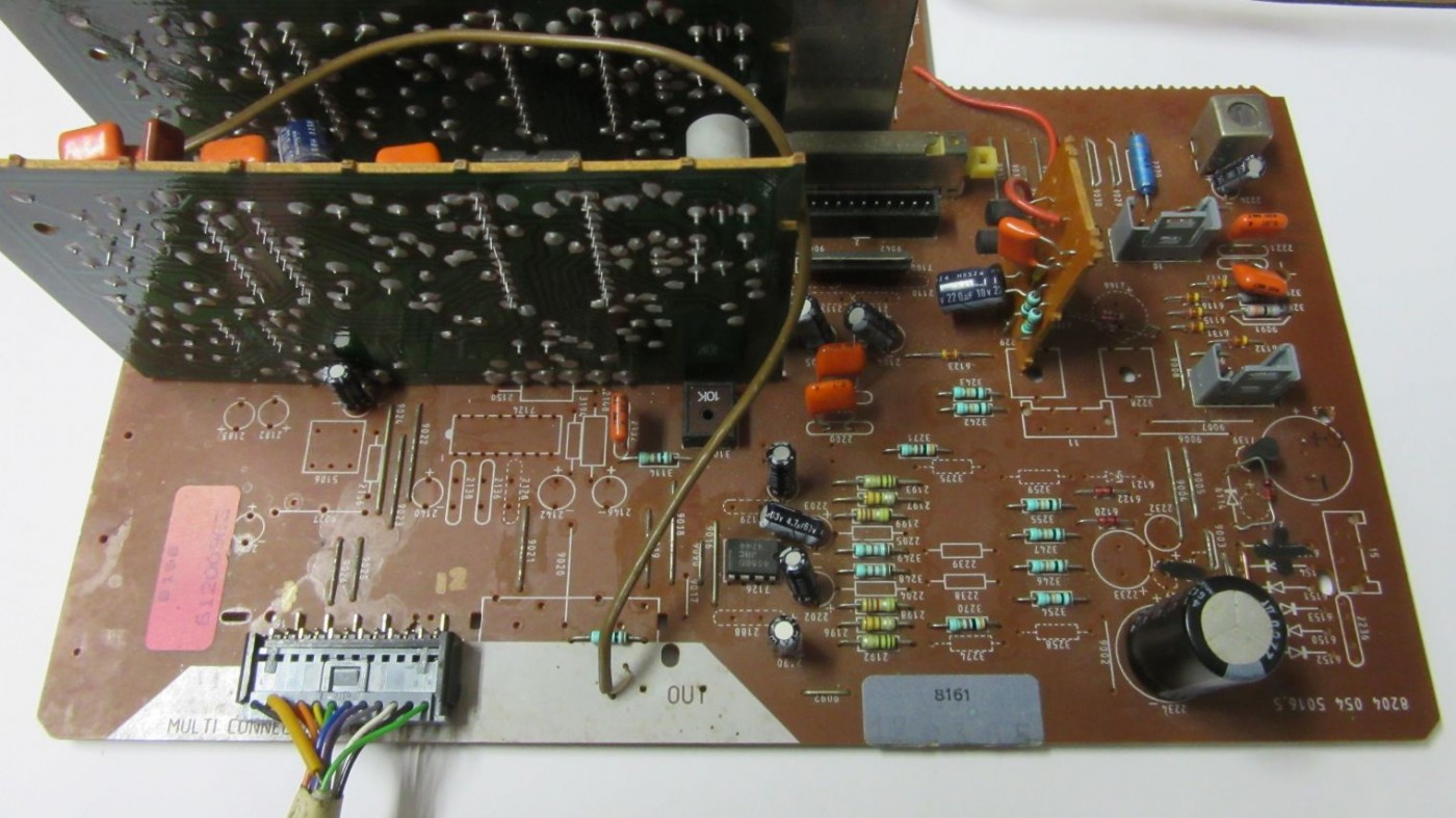

En dit is mijn situatie.
De diode zit hier op de plaats met OUT, er naast een coax kabeltje dat loopt naar een connector op het loopwerkdeck (met de weggeknipte draad).
In serie van de remote draad naar de diode zit een weerstand van 1k.
Lijkt me niet dat je daar een zener mee stuk krijgt bij een overspanning, alhoewel de processor wel stuk was (sluiting bij de voeding waardoor een paar weerstandjes waren weggerookt.)
