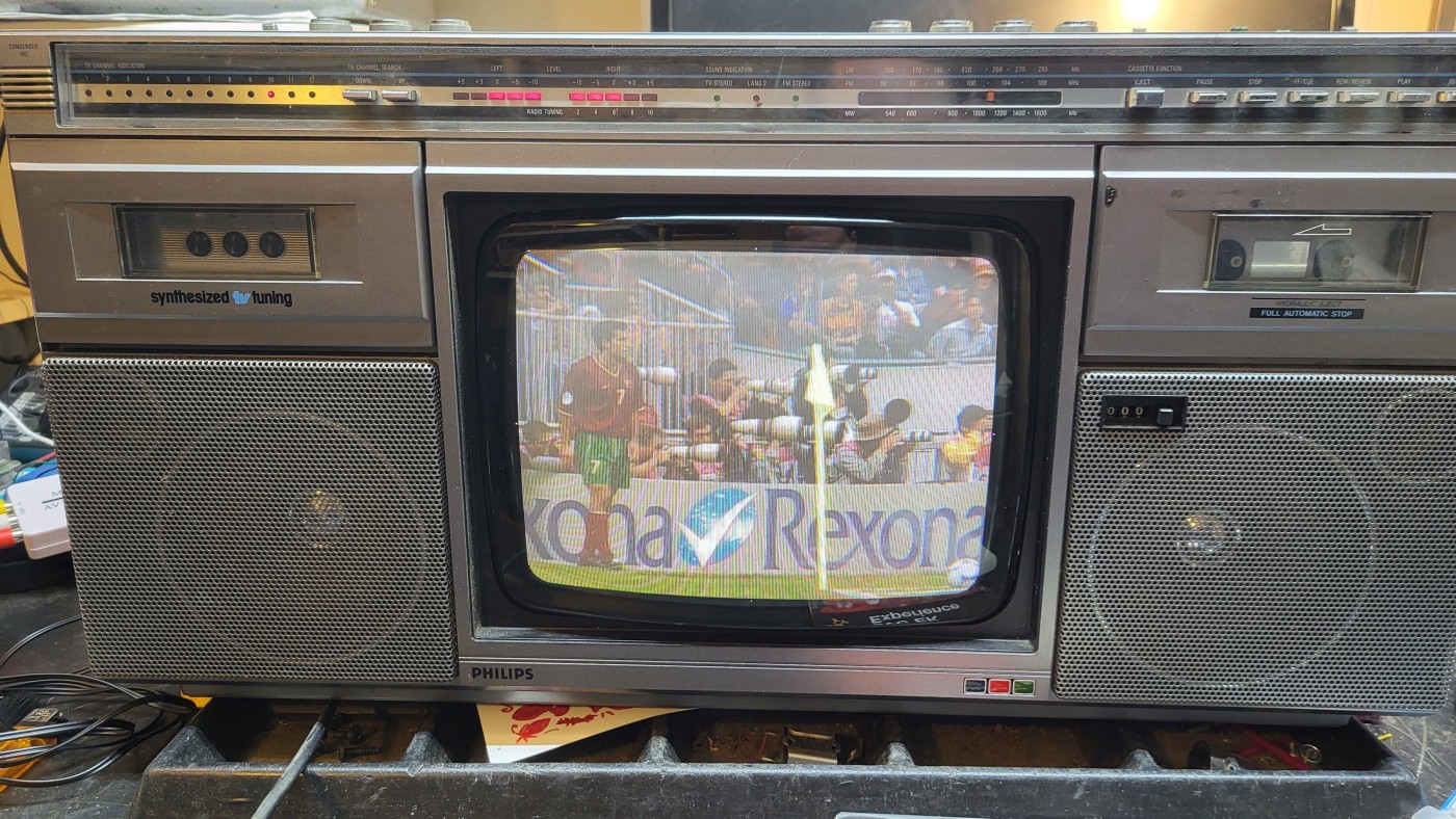

De TV werkt weer :-D

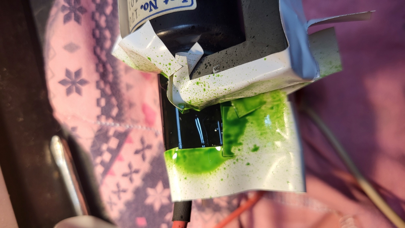

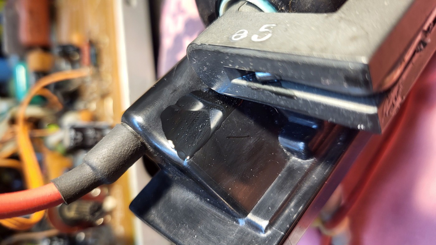

Ik heb de lijntrafo uitgesoldeerd, en daarna goed schoongemaakt.
De plek waar het barsje zat iets opgeruwd met een kleine dremel en daarna de Epoxylijm erop gedaan.
Daarna nog 2 lagen Corona Spray en hij werkt weer. (misschien dat de expoxy al voldoende was hoor)
Zal hem vandaag nog even goed laten spelen om te kijken of het allemaal goed blijft werken.
Groetjes Rudi.
