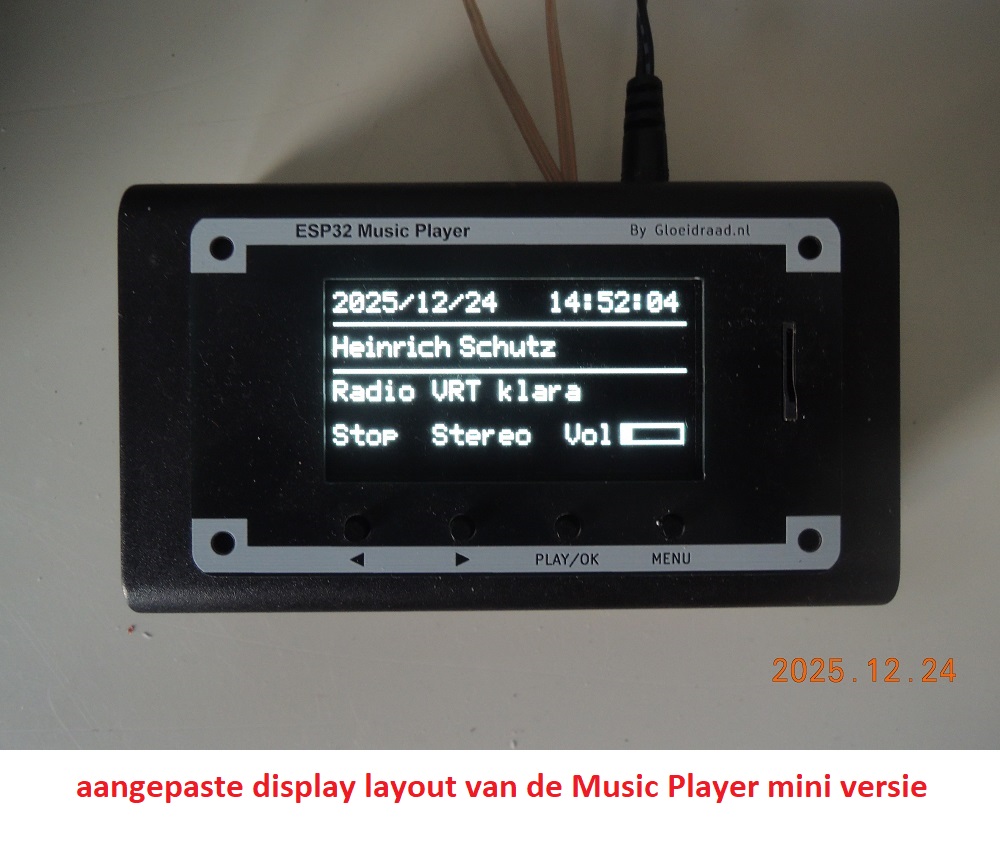

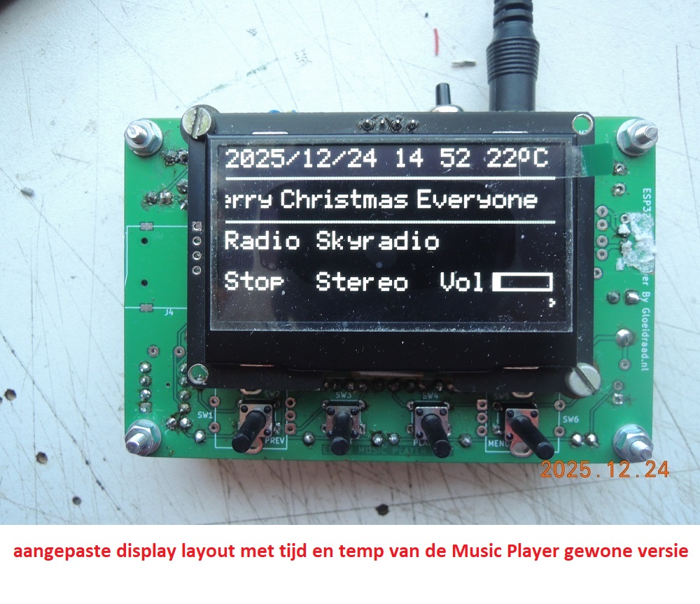

Geïnteresseerd in hoe de Music Player hardmatig en software is opgebouwd en de behoefte om de display lay-out aan te passen aan mijn wensen, ben ik aan de slag gegaan. Functioneel is er nagenoeg niets veranderd maar wel iets toegevoegd. In de display lay-out zijn een aantal dingen gewijzigd en/of toegevoegd:
1. Op de bovenste regel stond zendernummer / totaal aantal zenders en de speelduur. Deze informatie heb ik laten vervallen en in plaats daarvan heb ik de datum (jaar/maand/dag) en tijd (uur/minuut/seconde) toegevoegd. Een DS3231-mini tijdmodule zorgt voor de tijd. Gelijkzetten van de tijd geschiedt door het ophalen van de NTP-tijd 1x plaats per 24h. Ook wordt in de bovenste regel (geheel rechts) de (omgeving) temperatuur (Celsius) zonder decimalen maar met gradensymbool en “C” getoond. Zie bevindingen over de temperatuur bij “Opmerkingen”.
2. De ‘ticker”-regel is onveranderd.

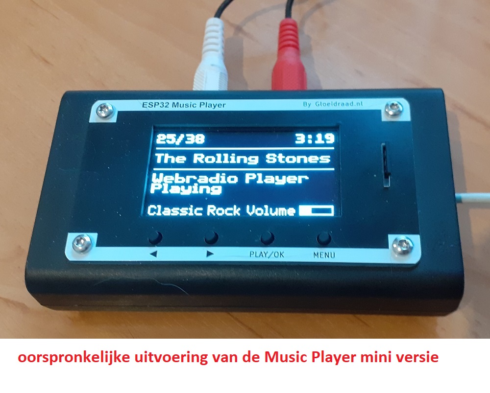

3. Op de 3e regel stond de tekst Webradioplayer, SD-player, BlueTooth player met direct daaronder Playing/Paused. Dat is veranderd in Radio, MP3, Bluetooth. Na gemaakte bronkeuze verschijnt op de 3e regel de naam van het radiozender of bij de MP3-speler het tracknr/aantal tracks en de actuele speelduur/totale speelduur.
4. Op de 4e regel wordt getoond links “Stop/Play”, in het midden “Stereo/Mono” en rechts “Vol”+ volumebar. De “Play/OK” toets wordt als volgt gebruikt: OK voor bevestigen, Play voor afspelen: in het display wordt nu “Stop” getoond. Na het indrukken van Stop wordt in het display “Play” getoond.
Tbv de tijd heb ik een DS3231-mini versie tijdmodule op beide boarden moeten plaatsen. Dat brengt wat hardware modificaties met zich mee. Zo ook het plaatsen van de BT-zender.
Zie de foto’s van de oorspronkelijke Music Player – miniversie, de aangepaste versie (tijd) en de aangepaste versie (tijd en temperatuur) van de gewone Music Player.

Ik heb een aantal temperatuursensoren uitgeprobeerd. De goede oplossing heb ik nog niet voor handen maar het was leuk om te experimenteren:
1. De ESP32 onboard tempsensor. Dit werkt maar de temp is niet representatief voor de omgevingstemperatuur dus twijfels aan nut.
2. De DS3231 onboard tempsensor. Komt al dichter bij de het doel om de omgevingstemp te verkrijgen maar de temp is zeer afhankelijk van de opstelling (gaat niet in een behuizing). De DS3231 heeft een zeer laag eigen energieverbruik (zeker in uitgeschakelde toestand).
3. DHT11 is prima optie en werkt maar heeft fysiek aanzienlijke afmetingen en kun je niet onopvallend aan de buitenkant van een behuizing monteren.
4. Dallas tempsensor, in TO-92 behuizing, werkt maar vraagt veel processor tijd bij het opvragen van de temp en leidt tot niet acceptabele geluidsverstoring.
5. AHT10 sensor in iets kleinere behuizing dan de DHT11 werkt, maar vraagt veel processor tijd bij het opvragen van de temp en leidt tot niet acceptabele geluidsverstoring.
6. Actueel gebruik ik de DS3231 onboard tempsensor.
