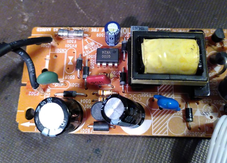

Waarschijnlijk (tenminste dat neem ik aan) zal de condensator door het jarenlang NIET gebruiken van de DVD speler niet meer zijn originele waarde hebben gehad.
Of zit ik er totaal naast?
Bekend printje. Zo'n twee maanden geleden hetzelfde gehad voor een familielid. Alleen die wordt wekelijks gebruikt. DVD-Lade ging niet meer helemaal open. Even later ook geen display meer. Zekeringetje bleef wel heel.
Na meten bleek beide elco's 10 en 15uF/400V nagenoeg geen capaciteit meer hadden. De andere c's waren ok. Beide C's vervangen, maar nog steeds geen reactie. Na het ic U501, opto-coupler achtig iets, geen spanning aanwezig.
Het ic-tje, de Q100 groot vraagteken, amper wat van terug te vinden. Obsolete geval, wel op E-bay, voor de helft van de prijs van een nieuwe dvd-speler...
