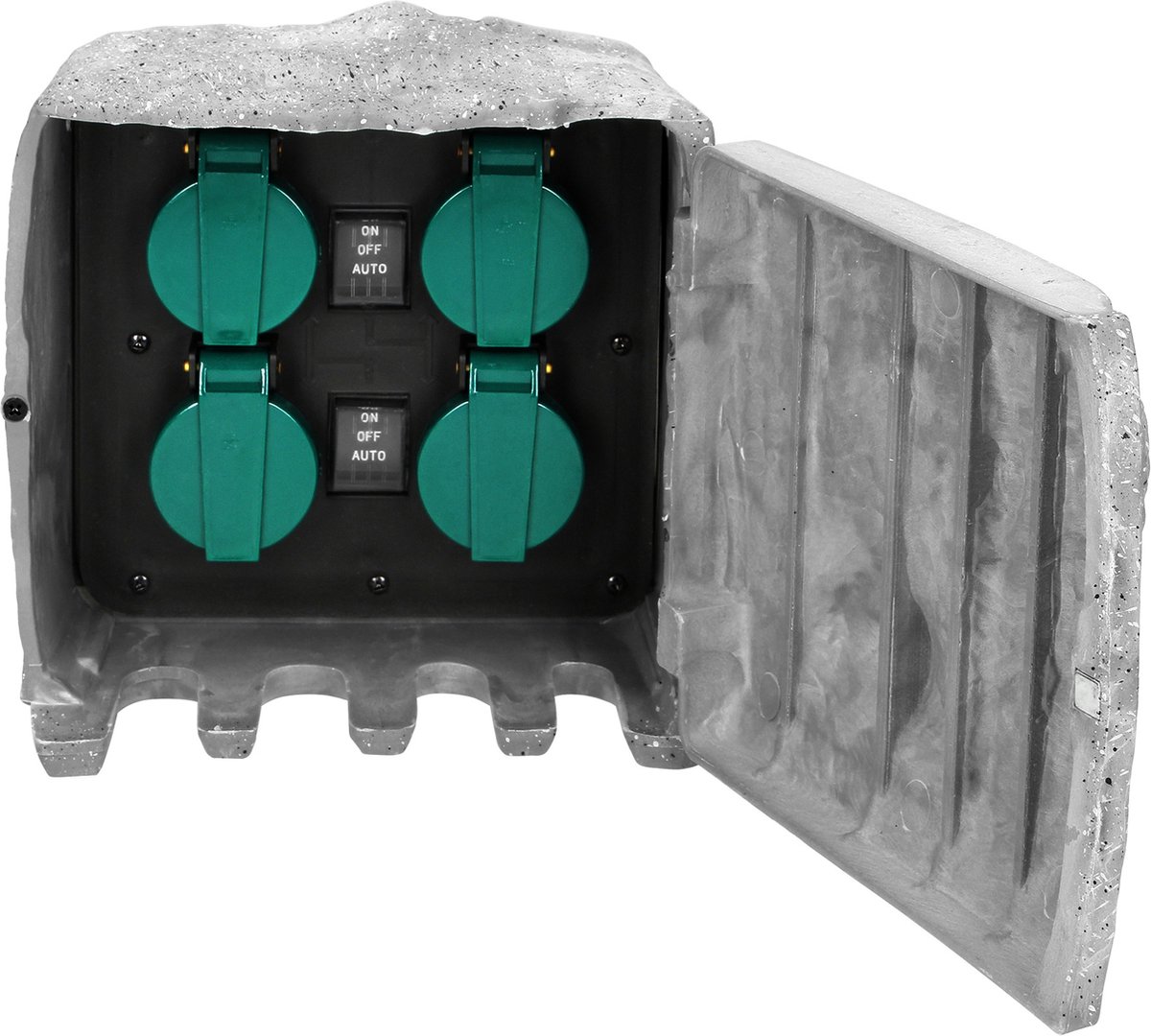

Aan allen die info hebben gegeven, mijn dank daarvoor.
De Philips X2 condensator lost het probleem in elk geval op, de schemerschakelaar werkt weer naar behoren.
Door de hogere capacitieve weerstand zakte de voedingsspanning bij het inschakelen van de relais. Daardoor kwam de schkakeldrempel op een andere waarde en dan schakelde de electronica de boel weer uit. De spanning werd dan weer hoger enz.
Het gaat over een schemerschakelaar, die destijds bij Aldi te koop was, in de vorm van een straatkei, waarin vier stopcontacten.
Ik heb daaraan ook wat back-engineering gedaan een heb nu ook het schema.
Foto wijkt iets af van mjn ALDI versie, die inmiddels alweer meerdere jaren oud is
