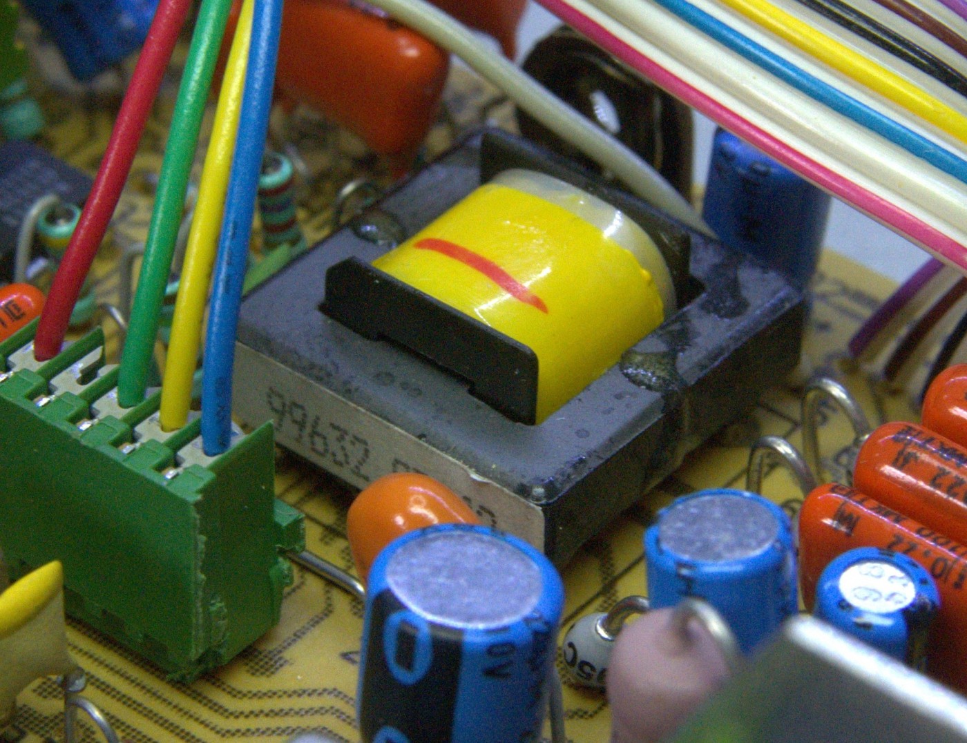

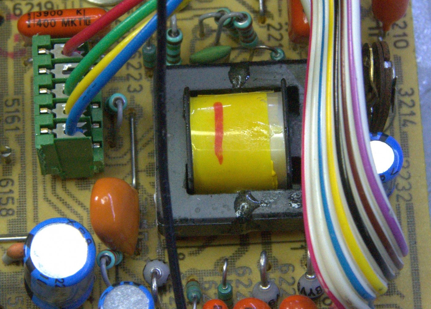

Grappig. Ik heb een Philips VK4902 camera liggen. Nog nooit naar gekeken. Voor de gein de doc gedownload. Ik had niet verwacht die te kunnen vinden. Dit is ook een buizencamera (Vidicon?) en er zit een lijntrafootje in dat met wat pielen wel gerecreëerd kan worden. Trafootjes zat (voedinkjes, muurpuisten etc). Zal het ding wel effe aansteken. Fun fact: ding heeft alleen RF out en voeding via de coaxkabel. Omkatten naar +12 V en BNC video out is gelukkig simpel.
Heb je doc van die Elro? Zou wel errug helpen!
Edit: nee dus...

Mocht Elro weigeren af te komen helpen foto's zoals deze (hemeltjelief waarom ondersteunt dit forum nou geen thumbnails):
