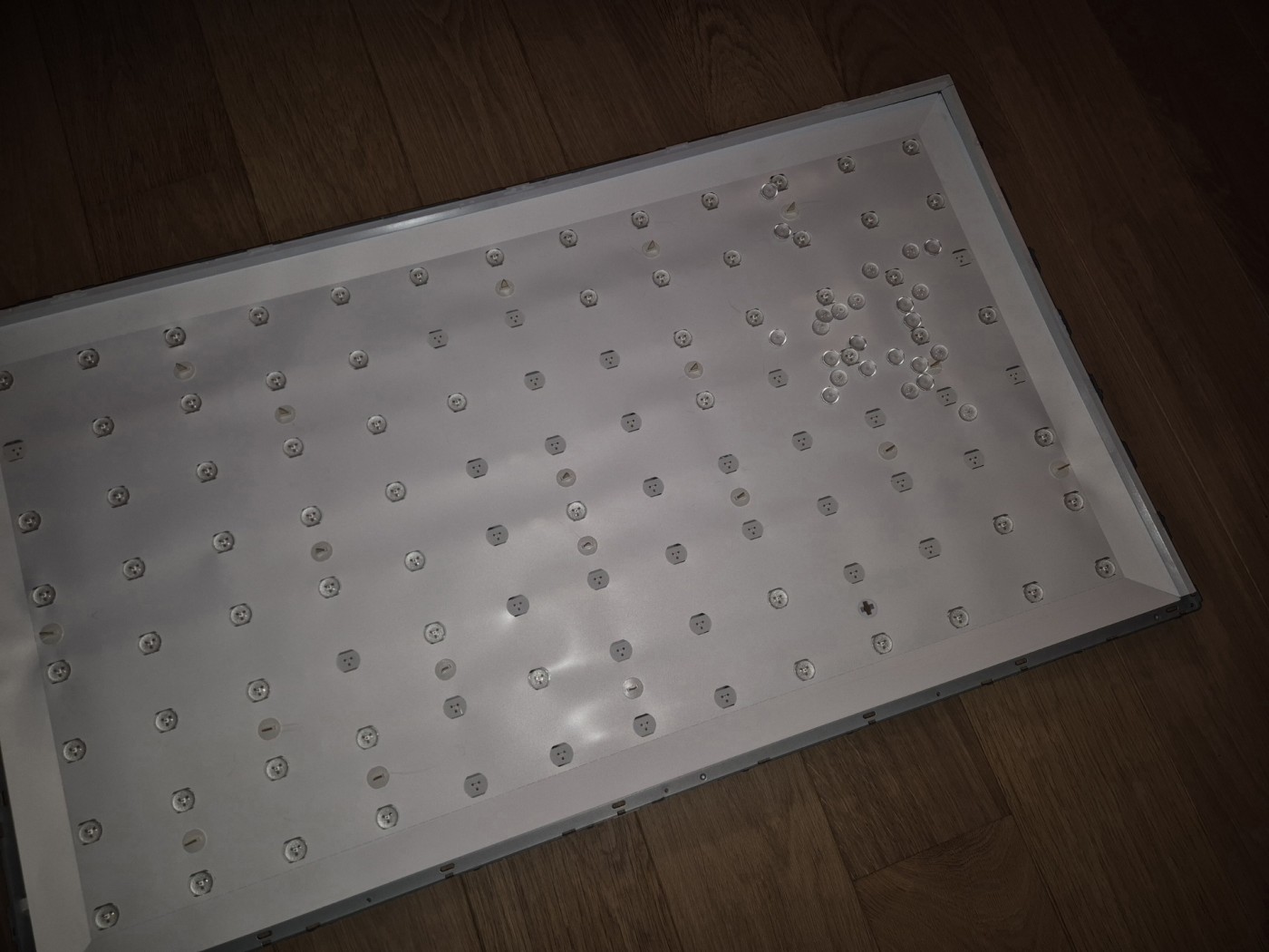

Onlangs een TV ontvangen met rare lichtvlekken.
Dat ligt aan de lensjes die loslaten.
Als je dat gaat zoeken op het www, lijkt dit bij meer merken boor te komen.
Ik heb het hele ding uit elkaar gehaald.
90% van de lensjes viel er zo af.
Nu ga ik ze allemaal maar lijmen in een poging er nog wat van te maken.
Is zo triest dit soort slechte kwaliteit.
Omdat het papier tegen de lensjes drukte heb ik dat er ook maar uit gehaald.
Ik ben benieuwd of ik dit weer goed in elkaar ga krijgen met een acceptabel lichtbeeld.

Die platen liggen er nog steeds in. De lensjes zijn bedoeld om met een geringere diepte van de lichtbak toch een goede lichtverdeling te krijgen.
Teruglijmen van lensjes heb ik nooit geprobeerd. Er zijn vaak ook al wel 1 of meerdere LED's niet helemaal lekker meer, dus nieuwe strips erin (namaak op Aliexpress kan verrassend goed zijn als je de juiste kiest) is dan toch beter.

Goed en slecht nieuws.
Het verwijderen van alle lensjes en terug lijmen met transparante contactlijm werkte zover. Het lichtbeeld was wel weer oke.
Echter door het formaat van de tv en de toch wel delicate dunne delen is het scherm zelf beschadigd geraakt.
Je moet deze montage eigenlijk met twee man doen om als laatste dat dunne scherm terug te plaatsen.
Het falen van deze reparatiepoging was ingecalculeerd. In de basis was het een experiment.

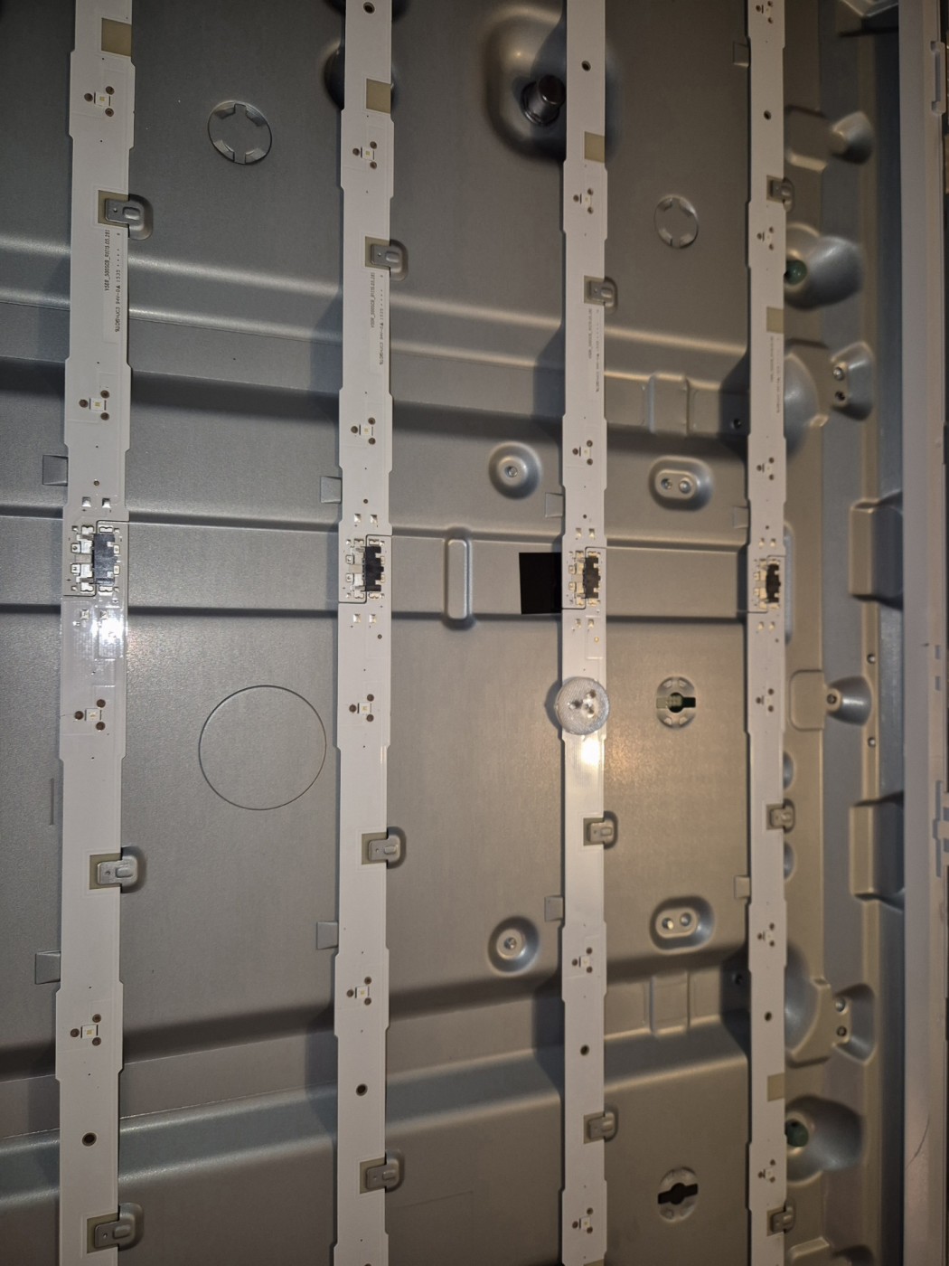

Hoi Peter, hoe herkenbaar hier in mijn eentje een poging gedaan op een 55" LG
Ledstrips vervangen, dat ging goed maar bij de omlijsting plaatsten sneuvelde het lcd scherm :-(
