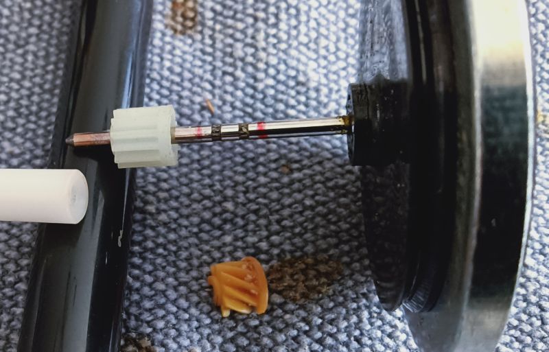

Had in okt vorig jaar iets gelijkwaardig met nwe tandwielen.
N2234 met RM7C-Loopwerk.
Op toonas net iets te strak.
En laatste flinke tik op op de plek te krijgen schoot er iets naast de steun onder vliegwieltje
en hub asje krom.
Gelukkig hoor je niet, maar flinke wiebel in vliegwiel
Of zelf aan de slag gaan kan ook.
Tekenprogramma's zijn div gratis te vinden op internet.
Dan zelf tandwieltje tekenen.
3D print bestandje maken en een 3D printer vinden.
Ander idee is met laser technieken.
Zie hier Reproducing Philips gear, part no. 482240340117
Is ook een idee.
N2234-tandwieltje iets te strak.
