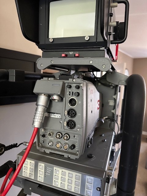

Is voor op een BTS LDK10P camera. De bovenste van de drie is de 4 polige male XLR koptelefoon aansluiting. Is voor de look trouwens en niet voor gebruik, ik kan net zo goed het snoer los in de stekker steken zonder aansluiten.

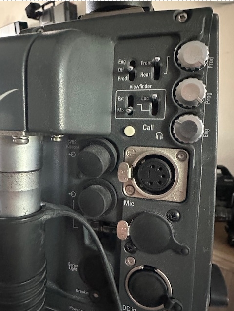

waarin stond dat 4 polig XLR voor 12 Volt voeding wordt gebruikt bij prof camera's en daar heeft hij gelijk in.
De aansluiting ziet er toch zo uit, ook 4 polig ja.

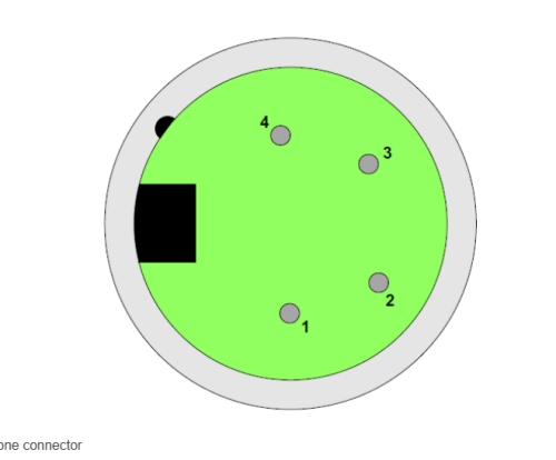

Dit is de aansluiting en die wordt zoals Marcel al schreef ook gebruikt voor 12 Volt aansluiting aan prof video apparatuur maar heeft op de een of andere manier het nodig gevonden zijn nuttige info te verwijderen (vreemd

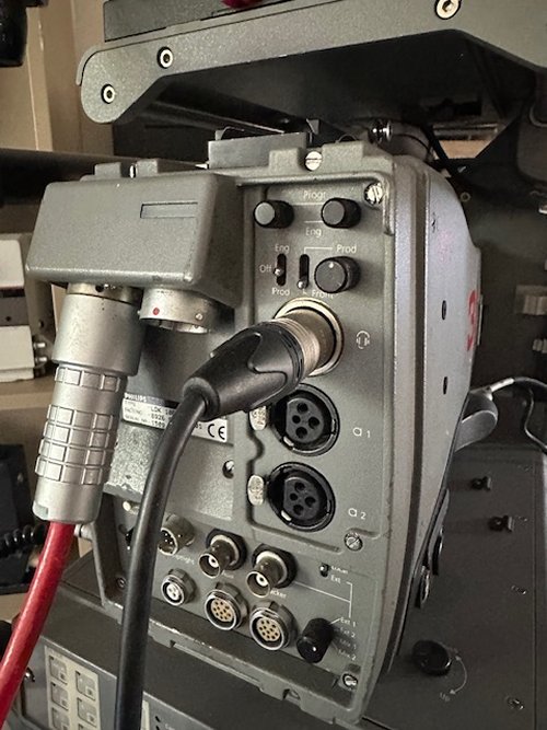

Ik heb het zo maar even opgelost Marcel, gewoon de jack stekker er af geknipt en in de XLR stekker gestoken. Hoeft toch niet ter werken en kan niet werken want heb geen regie tafel met audio communicatie.
Ik wilde de headset voor het zicht alleen aangesloten hebben i.p.v. dat het niet passende snoer met verkeerde stekker er bij hangt.

Dit is de aansluiting en die wordt zoals Marcel al schreef ook gebruikt voor 12 Volt aansluiting aan prof video apparatuur.
Klopt, voor locale voeding (nominaal 12V) zit er al jaren een 4-polig MALE chassisdeel op professionele camera's. Indien er ook een 12V voedingsUITGANG aanwezig is dan is dat een XLR4 FEMALE chassisdeel. Voor headsets met microfoon ("intercom") is de laatste jaren een XLR5 female chassisdeel gebruikelijk op professionele camera's. Door de extra pin kunnen de oorschelpen afzonderlijk aangestuurd worden, wat handig kan zijn voor uitgebreidere communicatiemogelijkheden via de intercom. Maar de LDK10P is al een wat ouder beestje natuurlijk.

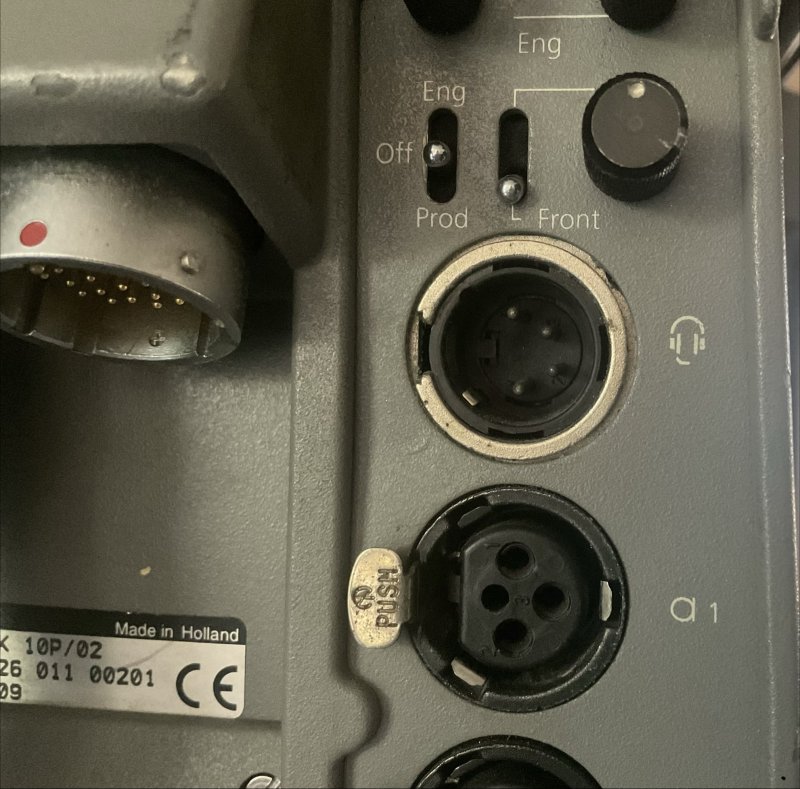

Op mijn Grass Valley LDK 300 camera zit inderdaad een 5 polige headset aansluiting en vreemd werd er op de BTS LDK 10P een 4 polige gebruikt zoals met de 12 Volt voeding.
