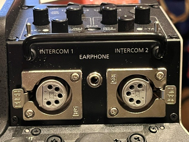

. Voor headsets met microfoon ("intercom") is de laatste jaren een XLR5 female chassisdeel gebruikelijk op professionele camera's. Door de extra pin kunnen de oorschelpen afzonderlijk aangestuurd worden, wat handig kan zijn voor uitgebreidere communicatiemogelijkheden via de intercom. Maar de LDK10P is al een wat ouder beestje natuurlijk.
idd is 5 pin al jaren gebruikelijk..
