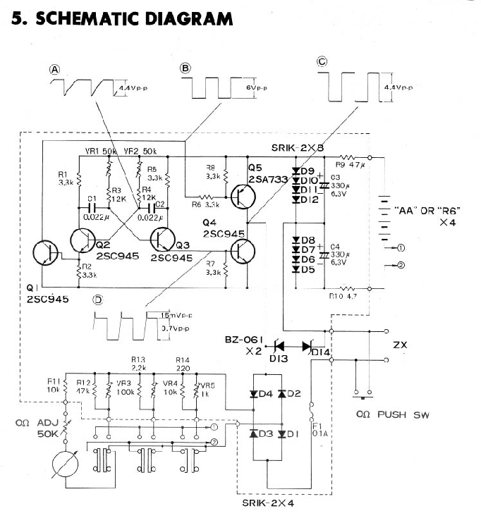

Hallo .... naar aanleiding van de youtube-impedantiemeter op het NFOR plaats ik hier het schema van mijn impedantiemeter ZM-104 van TOA.
Zoals je kan zien stelt het niet veel voor en is dus makkelijk na te bouwen:

Instrument is iets van 50uA?
soms staat dat op de schaal in een hoek

Hallo Maurice ... ik zal morgen eens kijken en anders meet ik het even na.

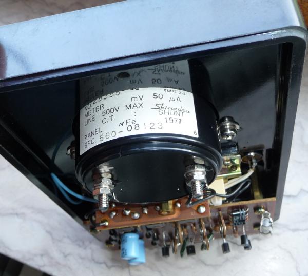

Dag Maurice ... het meetinstrument is inderdaad 50 µA:
