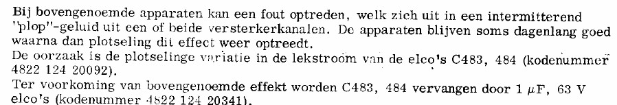

Waarschijnlijk komt deze hulp te laat, maar toch:
Ik heb een zelfde versterker op de werkbank staan met hetzelfde euvel. In de servicedocumentatie vond ik deze:
![[image]](images/uploaded/2026050111191369f48c31bec57.jpg)
Beide condensatoren zijn inmiddels vervangen door 1u folie condensatoren en het probleem is over. Nu de rest van het toestel nog...
