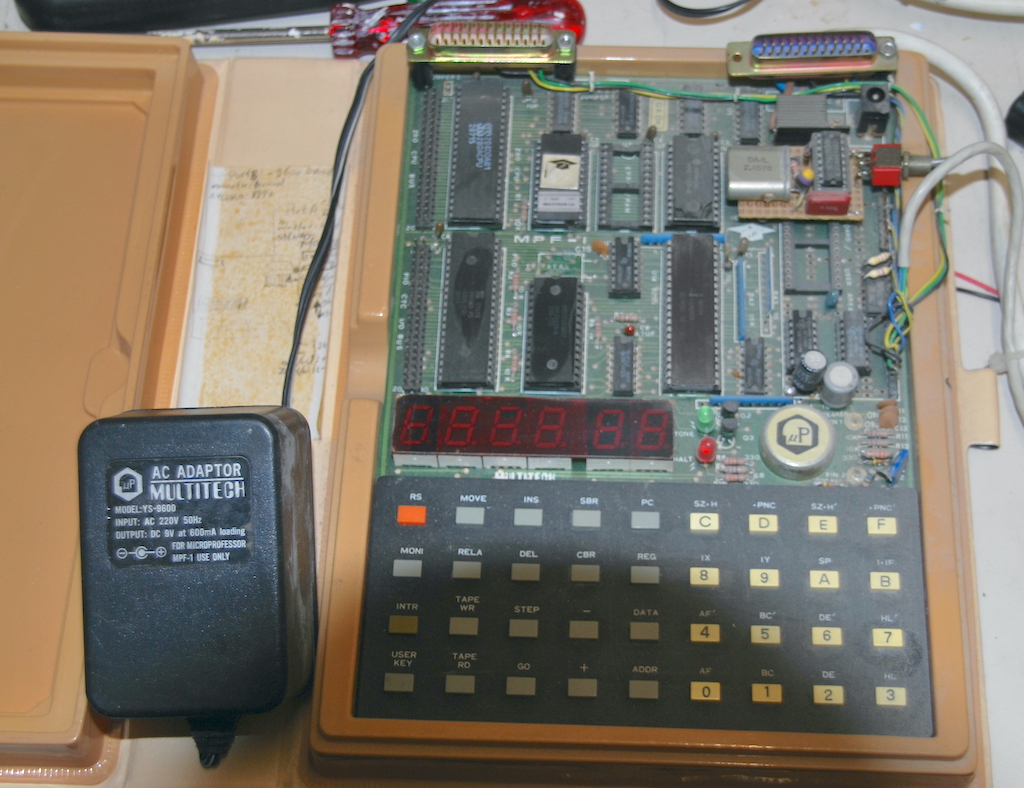

De gesoldeerde IC's op mijn Microprofessor hebben productiedata in 1980 en 1981. De originele EPROM heeft een sticker met (c) 1981. Ik moet ook nog een EPROM hebben met mijn 'eigen' system monitor die aansluiten van een terminal mogelijk maakte en eenvoudige commando's kende.
Het handboek is (c) 1981 by Multitech Industrial Corp, Taiwan.
Ik heb deze aardig verknutseld. Er zit een uitbreiding met 2 seriƫle interfaces op. De CPU is van 1984 maar die is niet origineel, het is een Z80A dus een upgrade van 2,5 naar 4 MHz klok. Ik zie dat het klokkristal is verdwenen (had ik ergens anders nodig).
De voeding is 9V 600mA. Ik herinner me dat de 7805 erg heet werd en ik heb daarom een externe voeding gebruikt die +5, +15 en -15 leverde.
