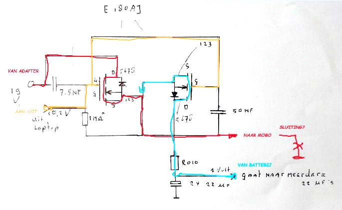

Begrijp best dat je met je handen in het haar zit. Kan goed gaan- of nog erger.
Deze mosfets schakelen stroom door als vgs>= ca. +3v.
Begin met visuele inspectie met meer dan 10x vergroting naar barstjes of vlekken bij tantaals.
Ben@
![[image]](images/uploaded/202606252047176a3d93d598709.jpg)
