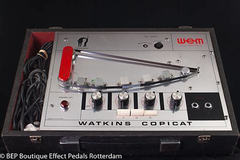

voor een tape echo zoek ik de cartridge
type Melos Echo Chamber Tape cartridge
deze zijn ook gebruikt in telefoon beantwoorder zie bij gaande foto
wie kan mij daar aan helpen een met defecte/slechte tape is ook goed

hij lijkt op 8 track maar is kleiner platter en smaller
alles is welkom via berichten hoor ik het graag als u er een heeft

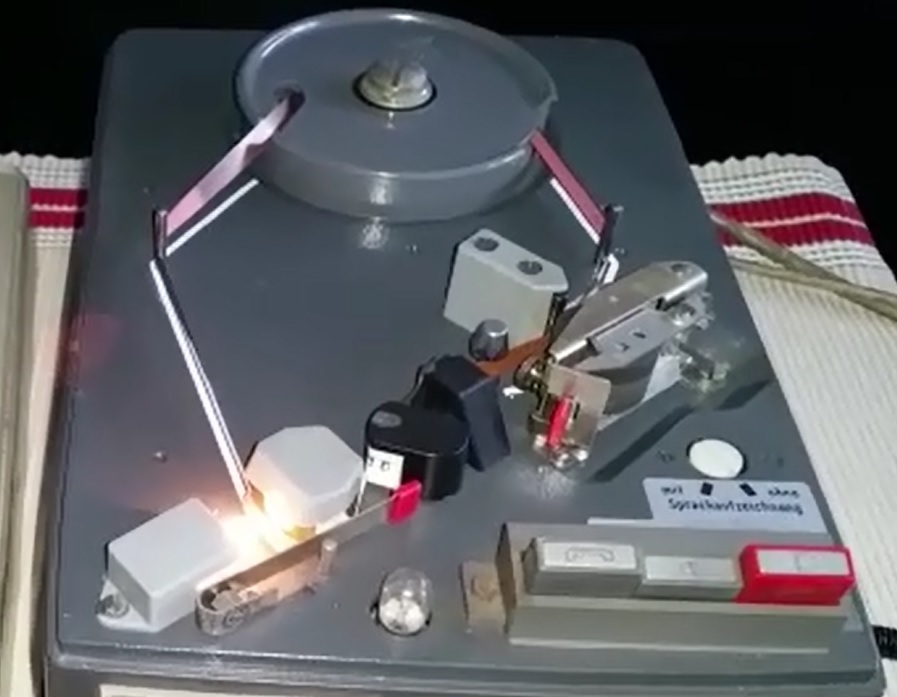

De omloopcyclus hoeft niet meer dan een aantal seconden te duren, daarna wordt het bandje gewist om het effect opnieuw op te nemen, meer als een halve meter tape zit er dan niet in en ook geen spoel etc.
Hier lijkt er een te koop, wel de hoofdprijs...
https://www.ricardo.ch/de/a/apollon-tape-cartridges-fuer-tape-echos-1307826530/
Ik vraag me af welk echoeffect je ermee kunt bereiken. De meeste bandechoapparaten hebben wel 4 tot 6 opname/weergave koppen.

heb ook al het idee om hem om te bouwen met tape zo als de foto van jou
wat ruimte maken en dan drukrol en geleide rollertjes van pom en een met veer spanning om de tape op spanning te houden
