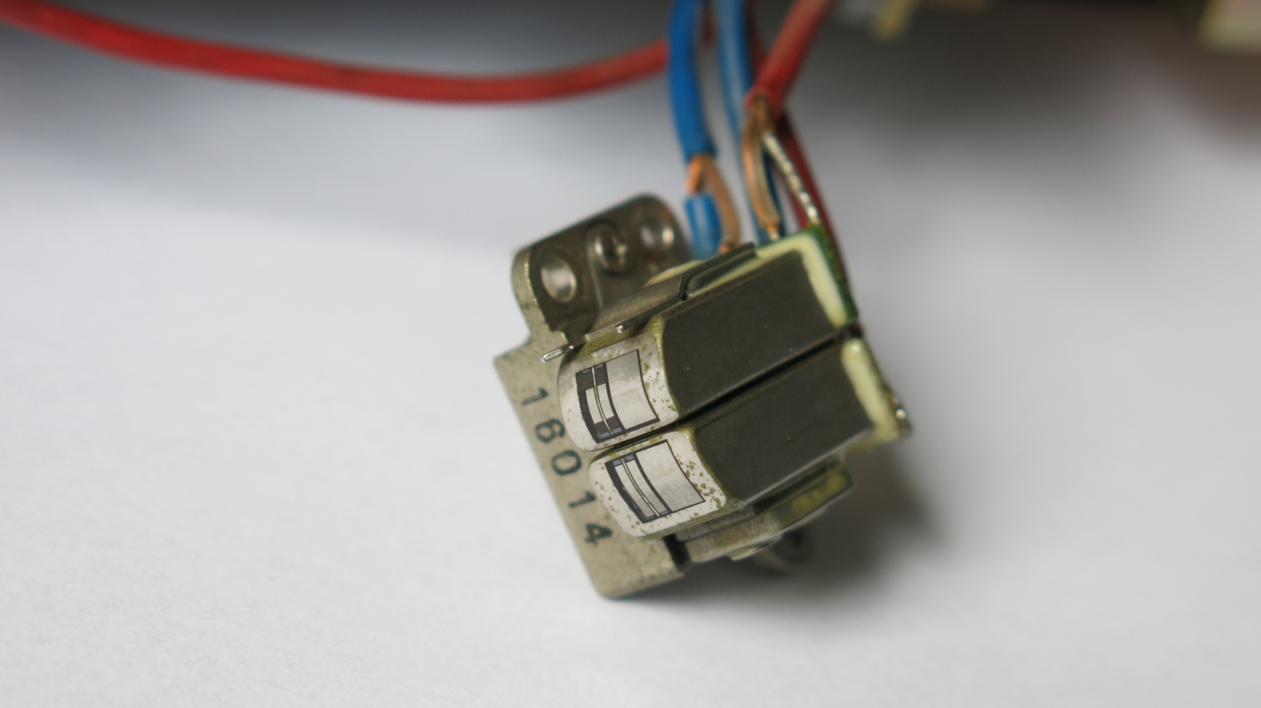

aangezien bij links rechts wisselen van de aansluiting van de koppen de fout mee verhuist zit de fout zeker in de koppen. Regelen naar het maximum helpt niet, dus Je kan met een toegeslibte kopspleet te maken hebben, of een ernstig versleten kop.
een duidelijke foto van de kop (bandcontactzijde) kan helpen in het vormen van een oordeel.

Ja, dat het probleem in de kop zit was ook een van mijn vermoedens. Zie hieronder een foto, ik hoop dat er genoeg detail in zit om iets te kunnen zien. Als ik een andere foto moet maken dan hoor ik het graag...

Wel ja , naband controle.
Maakt het makkelijk,
wissel bedrading koppen om , weet je het zo.
Dus niet linker kanaal/rechter kanaal,
Maar kies geheel de andere kop om af te spelen.
Ik zie zo van de foto geen probleem met de koppen.
Zien er schoon uit.

aangezien het geheel omgekeerd staat ga ik er van uit dat het linkse stel koppen de weergave koppen zijn.
Het is niet zo duidelijk, maar zie ik daar nu een kras in het zwarte ingietsel, boven het buitenste kopje?

De foto was inderdaad niet duidelijk, ik heb inmiddels een wat betere kunnen maken met een ander toestel, zie hieronder. De playback head is de bovenste op deze foto. Ik zie best wel wat corrosie die met IPA niet weggaat. Maar die corrosie zie ik dan weer eigenlijk niet op de plek waar de tape langs de head loopt en het signaal opgepikt zou moeten worden. [image]

Zoals Kris ook aangeeft, kop goed bekijken.
Kan zijn hardnekkig vast gekoekt oude band slijpsel.
Omdat je de kop identiek meet tov andere lijkt er betreft dat niets stuk.

Blijft over aftasting. Dat klinkt logisch. In het antwoord op Kris' bijdrage hierboven heb ik een foto van de koppen gezet. Misschien dat jou daar nog iets aan opvalt?
