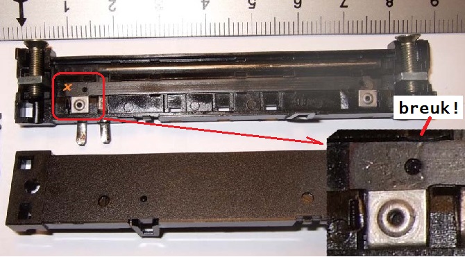

Toevallig sta ik op het punt een schuifpot (47k) te repareren. Heeft een breuk in het loopvlak aan beide uit-einden.
Dat loopvlak schijnt door uitzetten /krimpen op den duur te gaan los laten, soms.

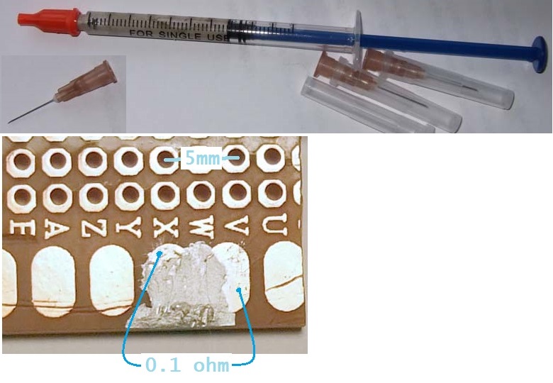

Ik heb nu eindelijk (5 weken!) geleidende lijm ontvangen. Vertaald CN->NL-pdf. Spul is beperkt elastisch.
Ik denk dat ik voor 2 potmeters hooguit 0.3cc verbruik.
Heb het eerst getest -plaatje onder: weerstand tussen contacten meet ca. 0.1 ohm.
Opwarmen met gloeilamp tot ca. 40C (niet hoger) lijkt de beste methode- duurt dan ca. 2h.?.
Een 1.0cc spuit kost je (tot huis) ca. 6 euro.
(heb .7cc en 1.0cc= totaal 12.24).
Voor auto-achteruit verwarmings reparatie kit- ben je 33- 44 euro kwijt!
Je schijnt ook nog geleidende vet te hebben.(?).
