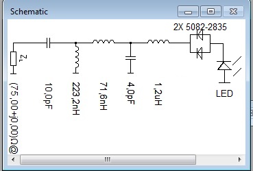

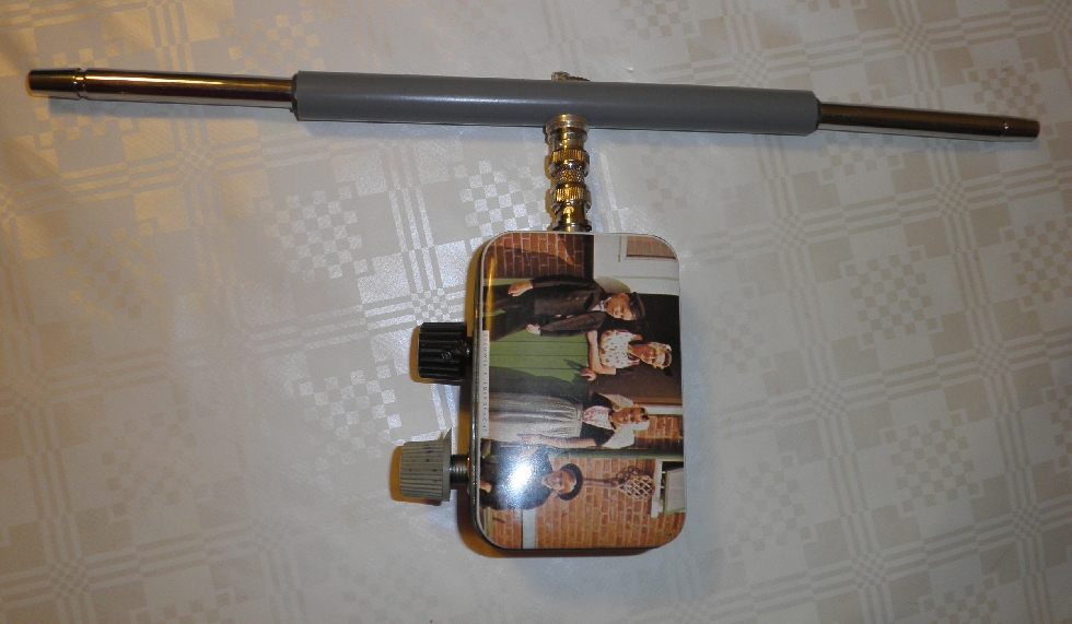

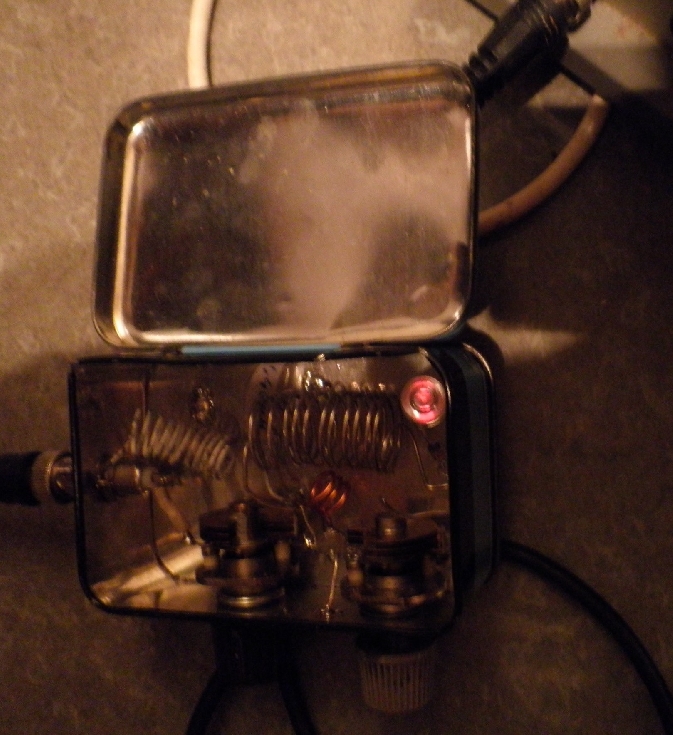

<content:encoded><![CDATA[<p>Na wat ge-experimenteer is het me vandaag gelukt op een kristalontvanger een ledje te laten branden op 1400 meter afstand van een FM omroepzender.<br />
Deze is 20 Kw ERP.</p>
<p>Het bleek nodig naar ca. 2000 ohm omhoog te transformeren, dit vanaf een dipool.<br />
De grote spoel en de eigencapaciteit van de diodes vormen een 'opslingerkring'.<br />
Bij testen bleek 50 mV / 75 ohm vanaf een meetzender op 103 Mhz net voldoende.<br />
Dit is slechts 30 microwatt.<br />
De detectiediode is belangrijk. Ik heb 2x 5082-2835 Schottky gebruikt. <br />
De led is een vrij normale rode led.<br />
Hier het schema. De C's zijn trimmers van 20 pf. <br />
