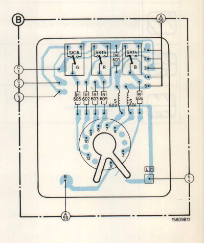

<content:encoded><![CDATA[<blockquote><p>S603 en S604 overbrugd. Geen licht meer in de pijp, buis licht ook niet op.</p>
</blockquote><p>Hoi V1ncent , </p>
<p>naar oorspronkelijke toestand terug , wellicht was dit een brug te ver ,<img src="images/smilies/wink.png" alt=";-)" /> <br />
in die zin dat je de aanwijzing van Maarten verkeerd toepaste , <br />
dat de pijp nu stuk is vind <strong>ik </strong>(nog ) niet aannemelijk *)<br />
(als opsteker bedoeld voor de schrik misschien).</p>
<p>m vr gr Huub<br />
PS *) <br />
Maarten's advies zal goed en ook praktisch OK bedoeld zijn en (waarschijnlijk <img src="images/smilies/biggrin.png" alt=":-D" /> )niet om de pijp aan hem te geven.</p>

<content:encoded><![CDATA[<p>S603 en S604 overbrugd. Geen licht meer in de pijp, buis licht ook niet op.</p>

<content:encoded><![CDATA[<p>Hoi Huub,</p>
<p>Ja klopt als een bus (paardentrailer eigenlijk), de buis slijt wel sneller als je ze overbrugd laat. Vandaar ook de tip om het eerst langs de natuurlijke weg en anders met de spoeltjes tijdelijk overbrugd te proberen.</p>
<p>Deze fout (en bijbehorende oplossing) kwam je de afgelopen jaren nog vooral bij deze Engelse kleinbeeldbuizen tegen, en bij Philips W67EWx-buizen in B&amp;O TV's.</p>

<content:encoded><![CDATA[<p>S603 en S604 volgens de servicemanual zijn dit neem ik aan? Ik zie het nog even aan, het lijkt steeds sneller weg te trekken.</p>
<p><img src="images/uploaded/2012121420154450cb7ae0ec659.png" alt="[image]" width="399" height="475" /></p>
