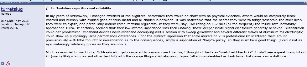

<content:encoded><![CDATA[<p>Willem,</p>
<p>Zie bijlage; Deze auteur heeft duidelijk een andere mening!<br />
Hij beveelt Philips Solid Aluminium aan:</p>
<p>Mart</p>

<p>Ik heb inmiddels heel wat You Tube video's gevonden, waarbij tantaaltjes in TEK 465/475 scopes kortgesloten raakten:  zie bv:</p>
<p><a href="http://www.antiqueradios.com/forums/viewtopic.php?p=1265858">http://www.antiqueradios.com/forums/viewtopic.php?p=1265858</a><br />
<a href="https://www.vintage-radio.net/forum/showthread.php?t=78390">https://www.vintage-radio.net/forum/showthread.php?t=78390</a></p>
<p>Volgens de tweede thread was de reden dat de sintered tantaalelko's het begaven in de <strong>TEK 6XX , 7XX series,</strong> omdat de<strong> werkspanning veel te laag was, bv 6V in een 5V circui</strong>t: veel te weinig marge (de vervolgschade is echter nihil/klein, volgens deze auteur).</p>
<p>Dus zolang er geen kritisch IC, Transistor o.i.d. erdoor kapot gaan, is misschien de beste policy in de TEK 465 / TEK 475 te wachten totdat ze het begeven.  In ieder geval moeten ze vervangen worden door hoge kwaliteit vervangers, zoals eerder gesteld. </p>

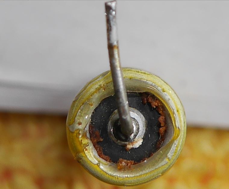

<p>Iedereen bedankt!   Mart<br />
<strong><br />
Plaatje:</strong><br />
 Een typische lekkende FRAKO elko in een REVOX:<br />
Deze veroorzaken uiteindelijk ook een kortsluiting itt Philips elko's die hoogomig worden.<br />
Er wordt door iedereen aangeraden om ALLE FRAKO's in REVOX apparatuur te vervangen. <br />
