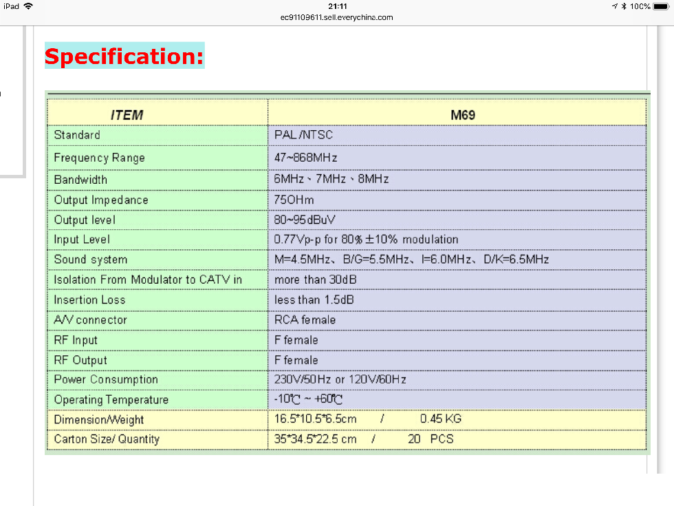

<content:encoded><![CDATA[<p>aangedragen door Ronnie lijkt helemaal de oplossing als ik de specificaties van het kastje zie <img src="images/smilies/thumbsup.gif" alt=":)" /> <img src="images/smilies/thumbsup.gif" alt=":)" /> </p>
<p><img src="images/uploaded/201811022114575bdcb041d6238.png" alt="[image]" title="" /></p>
<p>Bestellen dus maar helaas niet betalen via I-deal of PayPal <img src="images/smilies/frown.png" alt=":-(" />  maar goed, ik kijk even verder naar andere leveranciers.</p>
<p><img src="images/smilies/wink.png" alt=";-)" /> <br />
Hans</p>
