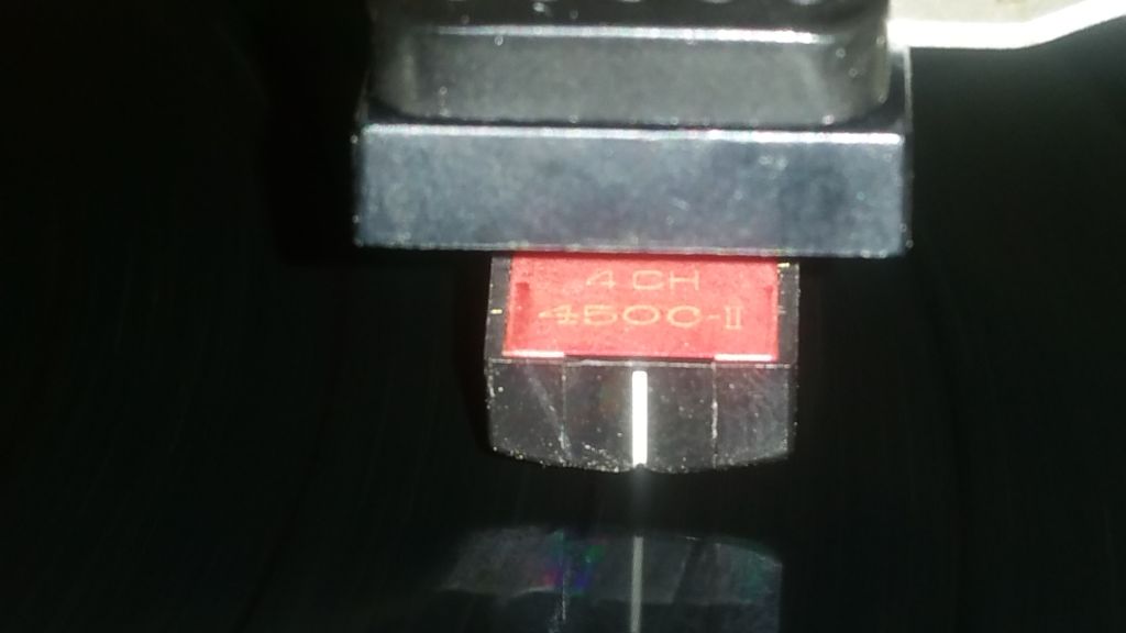

<content:encoded><![CDATA[<p>De Dual heeft er al weer wat uurtjes op zitten.</p>
<p>Het was dus uiteindelijk die 2 tantaals.<br />
Samen met wat olie op de motor.</p>
<p>Draait nu wat CD-4 Quadro Lp's met dit element <a href="https://www.vinylengine.com/library/technics/epc-450c.shtml">EPC-450C</a></p>
<p>Als Pu die weer aankan... <br />
Missie geslaagd.<br />
<img src="images/uploaded/201812271149035c24bc2fb425c.jpg" alt="[image]" width="1024" height="576" /></p>
<p>De Quad setup.<br />
Dat vierkante doosje onder de cassette is de decoder CD-4.<br />
Rechts dat groene lampje betekend CD-4 modulatie.<br />
Die brand alleen als de plaat de modulatie toon produceert.</p>
<p>Daaronder de Sony SQA-200 tbv SQ LP's<br />
Daar voor de Philips 967 met GP422.</p>
<p><img src="images/uploaded/201812271204055c24bfb53a451.jpg" alt="[image]" width="1024" height="576" /></p>

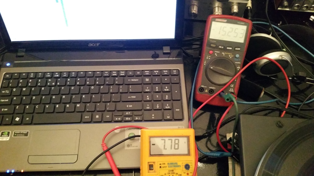

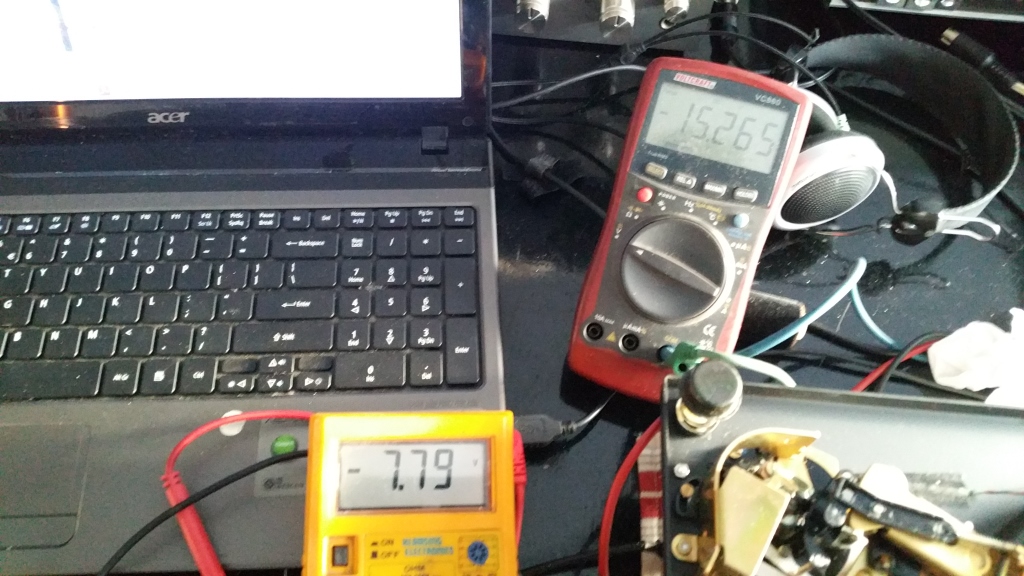

<content:encoded><![CDATA[<p>Frank,<br />
Staat nu al wat uurtjes aan.<br />
Heb de 15V zener en de 7,5V zener gemonitord, dat is op de zeners.<br />
15V is algemeen voeding, daar achter zit de 7,5V zener tbv Pitch control.</p>
<p>B+ is daarna iets van 14,56V</p>
<p>Tot nu toe lijkt de pu te blijven draaien.<br />
van de week maar eens flink platen draaien.<br />
Zit nu weer in elkaar.</p>
<p>Dit om 1453u<br />
<img src="images/uploaded/201812241917045c2130b0aeb76.jpg" alt="[image]" width="1024" height="576" /></p>
<p>Dit 2uur later<br />
<img src="images/uploaded/201812241917215c2130c13c8e5.jpg" alt="[image]" width="1024" height="576" /></p>

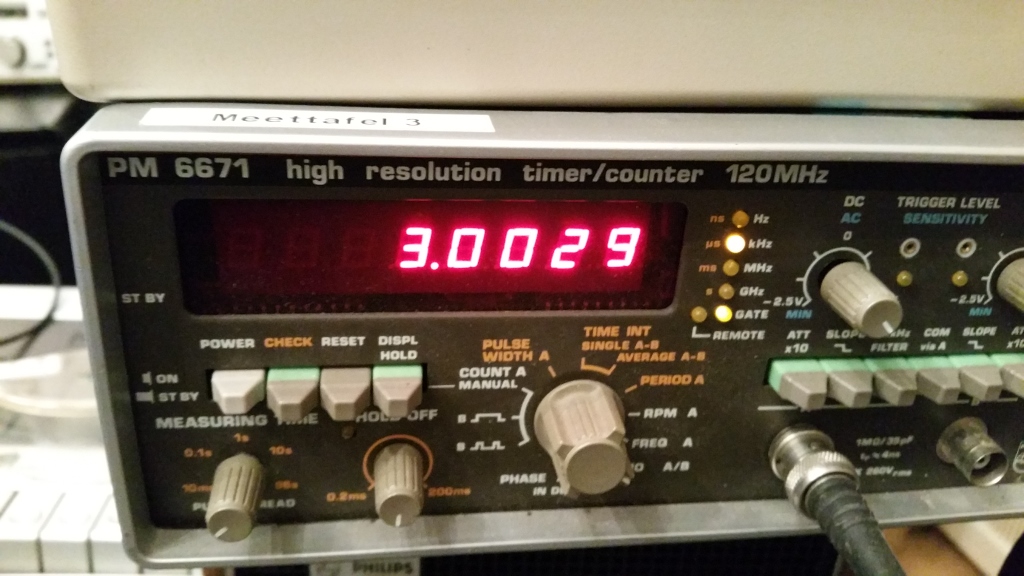

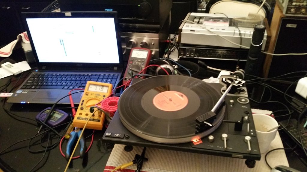

<p><br />
Levens gevaarlijke setup.<br />
<img src="images/uploaded/201812241918095c2130f1dd26f.jpg" alt="[image]" width="1024" height="576" /></p>

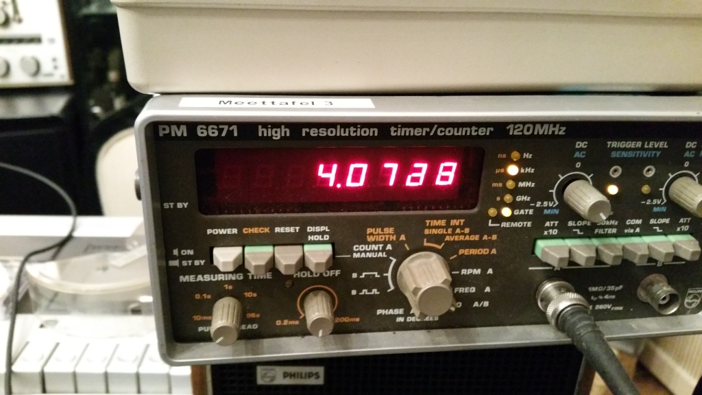

<p>Met testplaat op 3kHz toon afgeregeld.<br />
45T is dan x1,35 en zou 4050Hz moeten worden.<br />
Zover klopt de omschakeling wel.<br />
De Strobo loopt dan wel iets, maar dat kan met die ca 2% afwijking net en neon <br />
te maken hebben.<br />
<img src="images/uploaded/201812241919235c21313b82ae8.jpg" alt="[image]" width="1024" height="576" /></p>
<p><img src="images/uploaded/201812241919385c21314a90e44.jpg" alt="[image]" width="1024" height="576" /></p>
