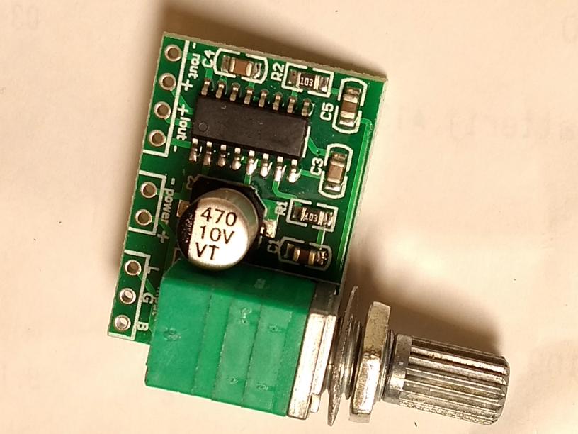

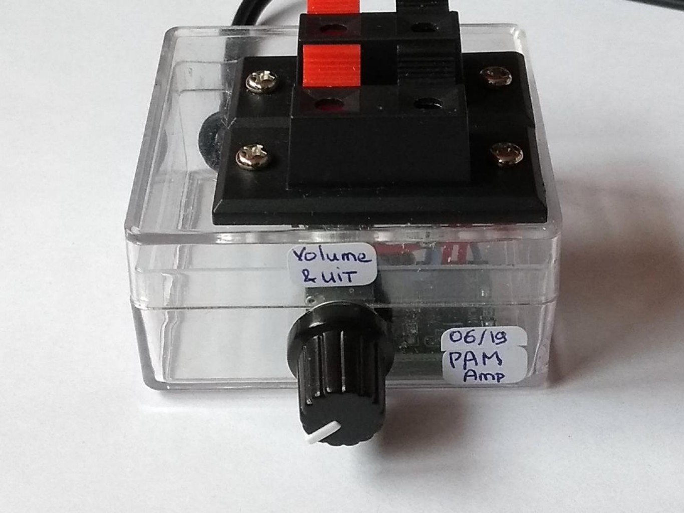

<content:encoded><![CDATA[<blockquote><p>Ik zit er aan te denken om zo'n versterker in te bouwen in een Revox A77 want daar is de recorder al eigenlijk voor bedraad maar de versterkers waren optioneel dus zitten ze eigenlijk nergens in.</p>
</blockquote><p>Deze versterkers lijken me ideaal als inbouwversterkers.  Ze zijn namelijk heel klein en zuinig en geven mooi geluid.  Maar ze zien eruit als een bak puin dus ergens wegstoppen is een goed idee.</p>
<blockquote><p>Heb je voor mij wat meer gegevens? Zoals wat is de reikwijdte van de voedingsspanning en hoeveel Watt produceert die versterker?</p>
</blockquote><p>De laatste maanden heb ik twee versterkers gebouwd, een <a href="http://www.staff.science.uu.nl/~tel00101/FotoAlbum/RadioCorner/Sets/AliAmp.htm">TDA7297 type</a> en die PAM8403 van deze thread.  De eerste was eigenlijk de opvolger van een dingetje dat ik vijf jaar terug in gebruik heb genomen, de <a href="http://www.staff.science.uu.nl/~tel00101/FotoAlbum/RadioCorner/Sets/Pracht.htm">PrachtPatser</a>.  Deze PP is niets anders dan de binnenkant van een PC-boxensetje dat ik voor een euro uit de kringloop heb gehaald.  Voeding, versterker, aansluitdraden, alles bij elkaar voor 1 euro, geluid was superb!  Als je de plastic omhulling maar wegsmijt en de twee kwartjesspeakers erin ook en een <a href="http://www.staff.science.uu.nl/~tel00101/FotoAlbum/RadioCorner/Sets/Ph22RH426.htm">paar goeie boxen</a> aansluit.  <br />
Maar voor jouw toepassing wil je misschien meerdere bandrecorders op dezelfde manier aanpassen, dus massawerk, dan kun je beter iets nieuws nemen waar je meerdere exemplaren van kunt kopen.  Als je even bij AliExpress snuffelt met &quot;stereo amplifier kit&quot; zul je zien dat er nog plenty meer versterkerunits te krijgen zijn.</p>
<p>De TDA7297 versterker is een printje van ruim 2 euro.  Voedingsspanning mag varieren officieel van 6 tot 18V en vermogen aan 8 Ohm is bij die 18V wel 2x15W.  Ik gebruikte 'm op een USB voeding van 5,3V, met 4 Ohm speakers haal je dan bijna 3W per kanaal.<br />
Ik heb deze ook ingebouwd in een doosje, met luidsprekerklemmen en voedingsplug kom je rond de drie euro aan onderdelen.  </p>
<p>Ik denk als je er meerdere koopt dat ze <a href="https://nl.aliexpress.com/item/TDA7297-Version-B-Amplifier-Board-AC-DC-12V-2x15W-Digital-Audio-Dual-Channel-Module-15W-15W/32846840756.html?spm=a2g0z.search0104.3.2.685a72ealbPZFU&amp;ws_ab_test=searchweb0_0,searchweb201602_1_10065_10068_10843_319_10059_10884_317_10887_10696_321_322_453_10084_454_10083_10103_10618_10304_10307_10820_10301_10821_537_536,searchweb201603_53,ppcSwitch_0&amp;algo_expid=655b64a8-24b2-4720-8883-a6eec09b4d40-0&amp;algo_pvid=655b64a8-24b2-4720-8883-a6eec09b4d40">nog goedkoper zijn geworden</a> op Ali.  Je hebt ook bouwpakketjes, alles zelf op de print monteren, maar <a href="https://nl.aliexpress.com/item/TDA7297-amplifier-board-spare-parts-dc-12v-grade-2-0-dual-audio-encoding-15w-electronic-diy/32734491899.html?spm=a2g0z.search0104.3.43.685a72ealbPZFU&amp;ws_ab_test=searchweb0_0,searchweb201602_1_10065_10068_10843_319_10059_10884_317_10887_10696_321_322_453_10084_454_10083_10103_10618_10304_10307_10820_10301_10821_537_536,searchweb201603_53,ppcSwitch_0&amp;algo_expid=655b64a8-24b2-4720-8883-a6eec09b4d40-6&amp;algo_pvid=655b64a8-24b2-4720-8883-a6eec09b4d40">deze heeft geen volumepot</a>.<br />
Je ziet dat de TDA7297 een koelplaat heeft.  Het is een brugversterker waarmee je viermaal zoveel vermogen kunt halen als met een single ended bij gegeven voedingsspanning V en luidsprekerimpedantie Z.  Maar hij is helemaal analoog, dat betekent dat hij voor elke W in je speaker ook zelf een Wattje of meer achterhoudt en vandaar die koelplaat.</p>
<p>De PAM8403 is een digitaal chipje.  De stroom door de speaker wordt niet tegengehouden door een &quot;regelbare weerstand&quot; zoals een normale eindtor, maar wordt geschakeld middels pulsbreedtemodulatie!  Dus nauwelijks vermogen in je versterker zelf, dus geen koelplaat en deze kun je dus kleiner inbouwen.<br />
Voedingsspanning voor de PAM is 2,5 tot 6V, boven de 6,5 gaat hij zelfs kapot!  Bij 5 of 5,5V is het vermogen 3W per kanaal (aan 4 Ohm), wat me voor een Revox een heel geschikte waarde lijkt.<br />
Ik heb de <a href="https://nl.aliexpress.com/item/PAM8403-5-V-Vermogen-Audio-Amplifier-Board-2-Channel-3-W-W-Volumeregeling-USB-Power/32878308762.html?spm=a2g0z.search0104.3.16.3ced4465Ee5FXy&amp;ws_ab_test=searchweb0_0%2Csearchweb201602_1_10065_10068_10843_319_10059_10884_317_10887_10696_321_322_453_10084_454_10083_10103_10618_10304_10307_10820_10301_10821_537_536%2Csearchweb201603_53%2CppcSwitch_0&amp;algo_pvid=2fc0bcc9-88c8-4599-8ab3-d6174a32ad67&amp;algo_expid=2fc0bcc9-88c8-4599-8ab3-d6174a32ad67-5">PAM met volumepot van 59ct</a>, je hebt de printjes ook zonder volumepot, <a href="https://nl.aliexpress.com/item/10PCS-PAM8403-Super-mini-digital-amplifier-board-2-3W-Class-D-digital-amplifier-board-efficient-2/1127846636.html?spm=a2g0z.search0104.3.23.3ced4465Ee5FXy&amp;ws_ab_test=searchweb0_0,searchweb201602_1_10065_10068_10843_319_10059_10884_317_10887_10696_321_322_453_10084_454_10083_10103_10618_10304_10307_10820_10301_10821_537_536,searchweb201603_53,ppcSwitch_0&amp;algo_expid=2fc0bcc9-88c8-4599-8ab3-d6174a32ad67-6&amp;algo_pvid=2fc0bcc9-88c8-4599-8ab3-d6174a32ad67">10 voor 2 euro</a>.</p>
<p>Als je wilt mag je de versterkers in Zeist komen beluisteren en de overgebleven chipjes, printjes en onderdelen bekijken. <br />
Let op: een brugversterker heeft zwevende speakeruitgangen!  De speakers hebben dus geen gemeenschappelijke massa-aansluiting, zodat je geen koptelefoon op de uitgang kunt aansluiten (of toch?  Weet iemand hoe?).  De speakerklemmen mogen nimmer met de massa of met elkaar verbonden worden.</p>

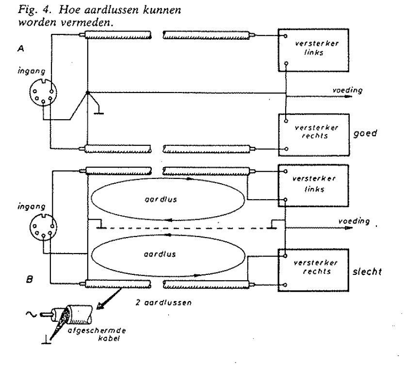

<content:encoded><![CDATA[<p>Nu zeker in een tijd waarbij iedere vorm van voeding bestaat<br />
uit pulserende systemen.<br />
Dimmende Led verlichting wat domweg daardoor zenders worden.</p>
<p>Inderdaad computers zijn ook maar minimaal afgeschermd.<br />
En zo nog hele stapel aan &quot;zenders&quot; die een rustig luister genot kunnen verstoren.</p>
<p>Ik snapte wel je doel met heldere bakje, dus probeer met eerst<br />
enkel wat afscherming op de bodem rond printje.<br />
Dan zorgen dat bekabeling in het kastje voldoende afscherming en <br />
de aarding geen lussen vormen.</p>
<p>Bekijk versterker boeken daar staat nodige in.<br />
Bekijk ook eens fabrieks toestellen hoe die in elkaar steken.</p>

<content:encoded><![CDATA[<blockquote><p>Is leuk Gerard maar wat ik werkelijk niet begrijp is <br />
dat je geen rekening houd met interferentie, storing etc van buiten af.</p>
</blockquote><p>Nuttig verhaal!  Bedankt. <br />
Gewoon niet aan gedacht.  <br />
Leek me wel grappig, een versterker waarvan je de binnenkant kunt zien (met loep).</p>
<p>Er is inderdaad soms enige brom te horen, al weet ik niet of dat nou in het doosje zelf wordt opgepikt.  Als m'n laptop aan staat, is er geen brom te horen, ook niet als ik m'n muziek op pauze zet.  De uitgangsversterker van de laptop is dan natuurlijk geleidend voor de kabel, zodat die laagohmig wordt afgesloten.  Maar als de laptop op uit gaat en de eindtransistoren daarvan geen stroom meer krijgen, is er wat brom uit de versterker.<br />
Gelukkig kan ik de versterker zo zacht zetten dat je die niet kunt horen, en toch genoeg muziek nog krijg als de laptop weer aan gaat.</p>
<p>Zal eens op zoek gaan naar een metalen behuizing.  Lege tonijnblikken mag ik van m'n vrouw niet in de huiskamer toepassen wegens geuroverlast...  Maar ik kan natuurlijk ook de huidige behuizing met folie beplakken.</p>

<content:encoded><![CDATA[<p>Esd problemen zijn vooral te verwachten aan onderdelen zoals ic's, die nog niet in een schakeling zijn opgenomen, zoals open ingangen etc. Heel vaak worden daar wel diodes voor geïntegreerd, maar beter is het als die ook geen opdonder krijgen. Kant en klare boards, zorgen er meestal wel voor dat ingangen voldoende laagohmig zijn voor esd schade.<br />
Audiokabels etc. van enige lengte zijn natuurlijk prima antennes om allerlei ongewenste rommel en statische lading op te pikken.</p>

<content:encoded><![CDATA[<p>Is leuk Gerard maar wat ik werkelijk niet begrijp is <br />
<p>De vorige keer verbaasde ik mij al over gebruik van plastic zonder enige vorm van afscherming en nu weer.</p>
<p>Tevens is je huidige bakje zo enorm statisch dat gevoegelijk met een paar keer wrijven<br />
de nodige HV's kan opwekken tot vonken aan toe.<br />
Dat kan dat IC behoorlijk om zeep helpen.</p>
<p>Eenvoudig kun je al een stukje blik plakken onder de versterker en uiteraard <br />
deze met de massa verbinden.<br />
Dat voorkomt al wat brom.</p>
<p>Maar maak me toch wat zorgen om dat hard plastic bakje.</p>
<p>Zal best even werken, verwacht toch problemen in de korte toekomst<br />
als je bv met een doekje het stof er van af gaat vegen.</p>
<p>Doe bijvoorbeeld eens een test met bv een brede plakband rol.<br />
Ga in bv een donkere WC staan en trek eens aan dat plakband.<br />
Hoef je bijna niet meer het licht aan te doen ivm de vonken regen die daar van af komt.</p>
<p>Ga vooral door met je projecten alleen is wat tijd om ook aandacht te besteden<br />
aan wat rand voorwaarden voor een goed verzorgd project die voldoet<br />
aan de minimale eisen.</p>
<p>Probeer te lezen over dergelijke manieren van goed bouwen van kasten.</p>

<content:encoded><![CDATA[<p>Een paar maanden geleden heb ik een klein versterkertje gebouwd met een TDA7297-module van AliExpress.  En kreeg hier de leuke suggestie aangereikt, ook eens de PAM8403 te proberen.</p>
<p>Na een wachttijd van twee maanden kwam de postbode mijn besteling afleveren, ik had maar meteen twee van deze versterkerchasses besteld.  Of de postbode dat wel in 1x kan dragen zul je je afvragen?  Ja, de complete versterker is een printje van 20x28mm en het is niet heel zwaar.  Er zit een volumepot met uitschakelaar op (maar geen LED-lichtje).</p>
<p><img src="images/uploaded/201906031905435cf56f87855e8.jpg" alt="[image]" width="816" height="612" /></p>
<p>Mijn versterkers worden er ondertussen ook niet groter op.  De behuizing is namelijk een leeg punaisedoosje met afmeting 60x60x30mm.  Voor de speakers en voeding zijn aansluitpunten gemaakt, de audio komt binnen via een vast aangesoldeerde kabel met 3.5mm plugje.  Totale kosten (ex de audiokabel die uit de rommelbak komt) 1,10 euro.  En dan heb ik nog de luxe versie met die potmeter.  Ali kan ook vijf van deze versterkers zonder dat leveren voor een euro!</p>
<p><img src="images/uploaded/201906031908395cf5703721d8e.jpg" alt="[image]" width="1366" height="1024" /></p>
<p>Ik heb 'm op mijn laptop aangesloten en op een 6V transformatorvoedinkje en m'n 22RH426 boxen.  Resultaat: fantastisch!</p>
<p>Nog over mijn vorige versterker:<br />
De TDA7297-versterker is twee weken geleden gedemonstreerd op het RadioCafe (met Philips boxen die Vok had meegenomen).  We kregen eerst een standje van de beheerder omdat we teveel lawaai maakten.  En dat in een cafe, over de krachtigheid van de versterker hebben we dus geen klagen.  En op dat moment speelde de versterker op een USB-voedinkje van 5V!<br />
De volgende opmerking was dat het geluid veel te bassig was, de versterker klinkt dus met zijn lage vermogen ook zeker niet te iel.  Gelukkig bleek dit alleen in een van de nummers te zitten en de rest van de avond was men het erover eens dat de versterker prima klonk.</p>
<p>Ik heb het advies gekregen, NIET mijn hele huis vol te hangen met geschakelde voedingen die 24/7 aan het lichtnet blijven hangen.  Dus, helaas voor 't milieu, het aantal trafootjes in huize Gerard is weer toegenomen.</p>
