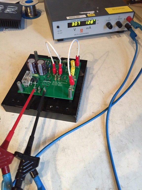

<content:encoded><![CDATA[<p>Vandaag de printen binnengekregen, en gelijk de hoogspanning maar eens opgebouwd. </p>
<p>Met de uitgang kortgesloten, en de eerder genoemde IXYS fet gaat het minestens 10 minuten goed met dit koelblok, aan het eind was het blok een graad of 45. na het verwijderen van de korsluiting is de voeding weer regelbaar. </p>
<p>Of je de IRF840 tien minuten kan kortsluiten zou uitgezocht moeten worden voor G2 geloof ik dat dit wel gaat.  </p>
<p><br />
<img src="images/uploaded/201910171210375da85a3db7224.jpg" alt="[image]" width="576" height="768" /></p>
<p>Ook de andere printjes zijn binnen, dus bij interesse graag een PM, de prijs voor een kale print is €2.50</p>

<content:encoded><![CDATA[<p>Hier mijn berekeningen voor het benodigd koelblok.</p>
<p>Houd er ook rekening mee dat je een groot koelblok nodig hebt voor de hoogspanning en gloeispanning. Als je hiervoor temperatuurschakelaars van 50C kan vinden is het super, want die wou ik aanraden. Die schakelaars onderbreken dan de primaire van de trafo’s en beveiligen het geheel tegen over temperatuur.</p>
<p>Mijn idee was dat de koelblokken groot genoeg moeten zijn om een kortsluiting van de voeding te tolereren, voor minestens een paar minuten. </p>
<p>De Ixys TO220 fet die ik in gedachten heb heeft een  thermische weerstand van .5C/W van chip naar metaal, en 1.5C van  metaal naar koelblok<em>in het slechtste geval</em>. De chip/die mag maximaal 150C worden.  (150C-50C)/2CperW  geeft een maximaal vermogen van 50W op een koelbloktemperatuur van 50C. </p>
<p>Nu gaan we uit van een voedingspanning van 350V en een stroomlimitering van 120mA = total 42W. onder het maximum van de FET dus. </p>
<p>Om kortsluiting continue aan te kunnen moet het koelblok 50W weg kunnen stoken tegen een maximale temperatuurstijging van <br />
25 graden 0.5C/W dus. Ga je hoger zitten dan grijpt op een gegeven moment de temperatuurschakelaar in. Deze beveiligd de FET tegen overtemperatuur en zorgt ervoor dat dat deze niet kapot gaat omdat het koelblok te heet wordt.</p>

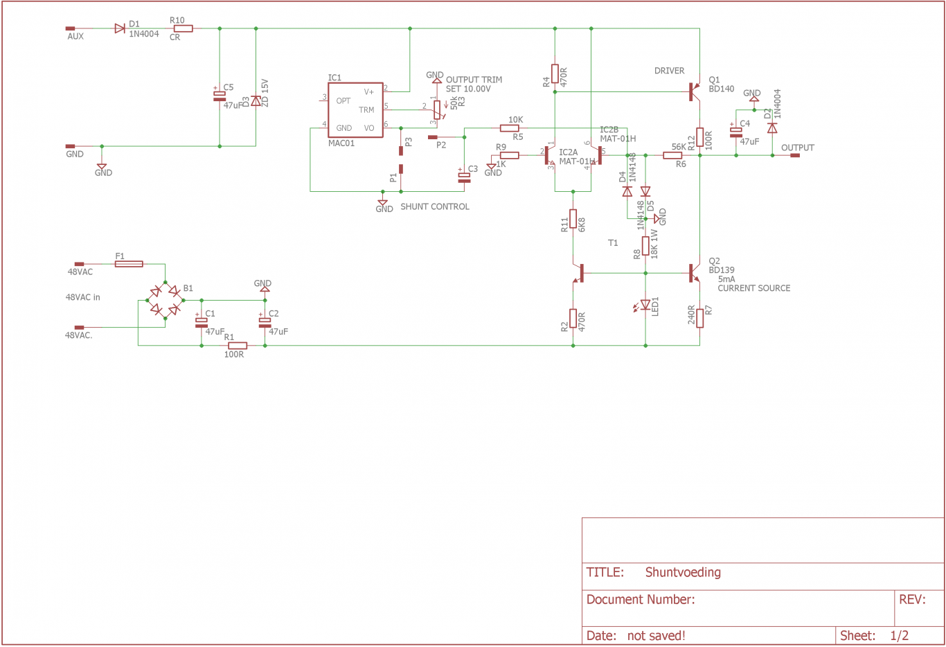

<content:encoded><![CDATA[<p>Hierbij mijn idee voor de regelaar voor de negatieve spanning. </p>
<p><img src="images/uploaded/201910041619105d9770fe266c9.png" alt="[image]" width="1366" height="934" /></p>
<p>Mijn idee was om negatief op te wekken met een 24-24V printtrafo, en vervolgens een serieregelaar* te bouwen, welke met een stroombron belast is. </p>
<p><br />
Hiervoor wou ik de KC811 dubbeltransistor en MAC01 spanningsreferentie (10V) gebruiken. </p>
<p>Dit circuit zou van 0 tot -56V moeten kunnen regelen, met een maximale stroom (sink) van 5mA en source pakweg 100mA</p>

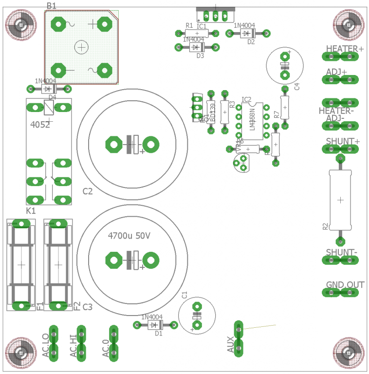

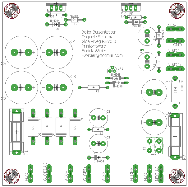

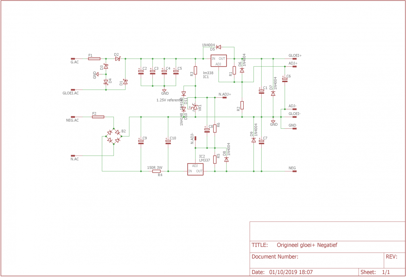

<content:encoded><![CDATA[<p>Hoi Leo, </p>
<p>Correct, die weerstand is wat ruim bemeten, daar mag ook gerust 220R 1W in. </p>
<p>De diodes zitten er voor degene die geen bakje vol LM385's Hebben, alhoewel de mogelijkheid bestaat dat ik de printen als kitje lever. </p>
<p>Gr,<br />
Florick</p>

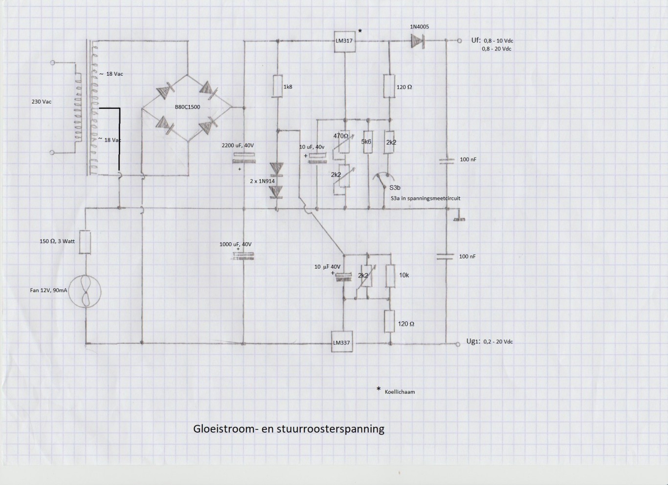

<content:encoded><![CDATA[<p>Floris,<br />
Je hebt de referentiespanning (eigenlijk een voorspanning) voor de NRS gewijzigd in een nette stabiele 1.25 volt regelaar maar de oorspronkelijke diodes laten zitten. Afhankelijk van de waarde van R3 heeft of de regelaar of de twee diodes de laagste referentie. Vergeten weg te halen of toch een speciale reden?</p>
<p>De serieweerstand van 150 ohm in de NRS voeding is 3 Watt. Lijkt me wat ruim bemeten.<br />
Er moet al een roosterstroom van 100mA vloeien om 1,5 Watt te verstoken.</p>

<content:encoded><![CDATA[<p>Ik heb een printplaat ontworpen voor gloei en negatief naar het originele schema. Een kleine wijziging is de aparte gelijkrichting voor het negatief, en het gebruik van een 1.25V spanningsreferentie om het negatief naar 0 te laten regelen.</p>
<p>Hier het originele schema: <br />
<img src="images/uploaded/201910031103525d95d598f0a55.jpg" alt="[image]" width="1366" height="993" /></p>
<p><br />

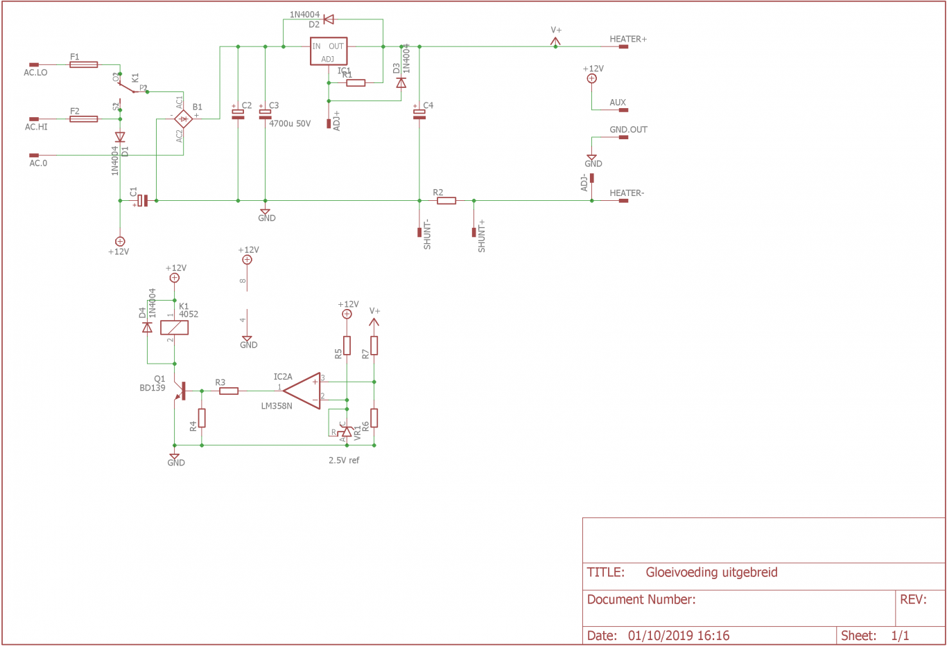

Hier mijn licht aangepast Schema: <br />
<img src="images/uploaded/201910031104145d95d5aeaaf73.png" alt="[image]" width="1366" height="934" /></p>
<p>De printplaat: <br />
<img src="images/uploaded/201910031106415d95d641ed2a0.png" alt="[image]" width="605" height="601" /></p>

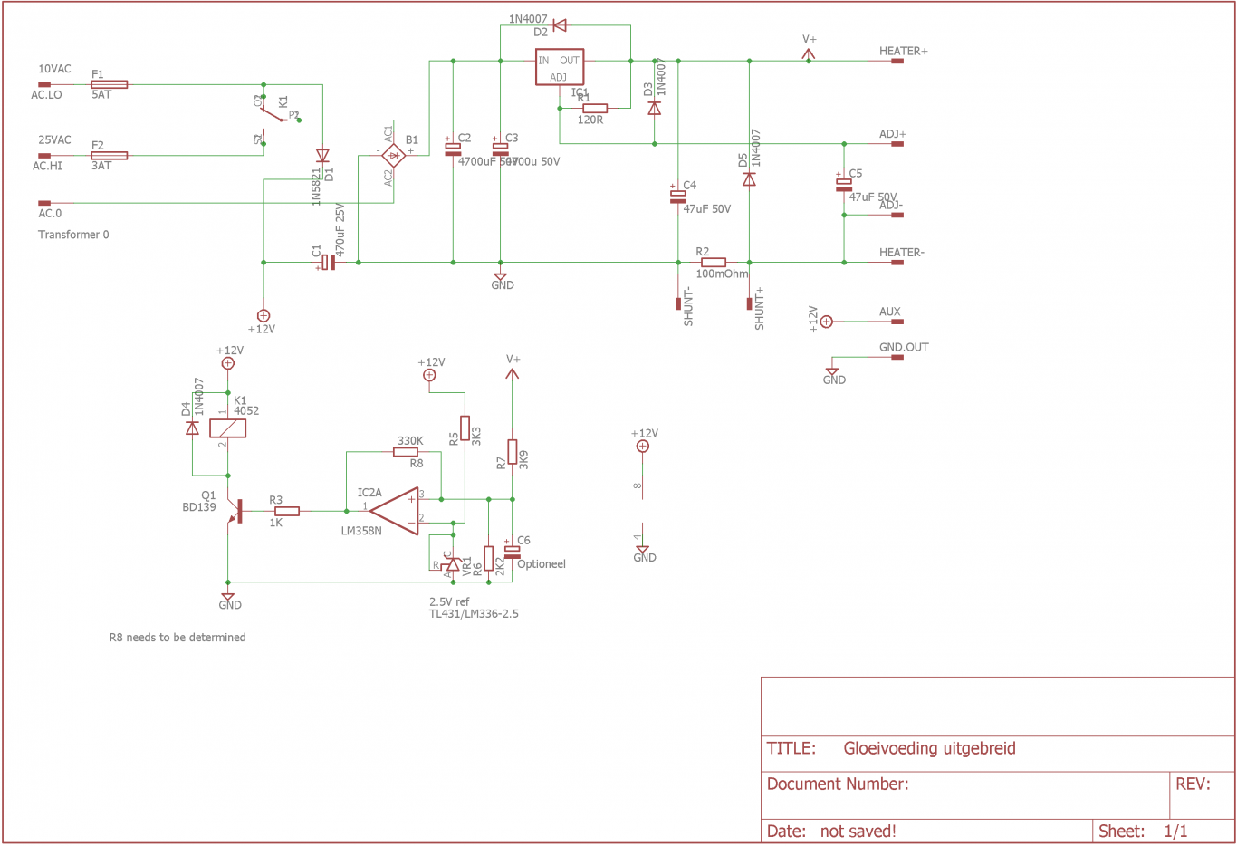

<content:encoded><![CDATA[<p>Klopt, alleen hoeft het in dit geval niet zo'n punt te zijn.<br />
De gloeispanning wordt op heel specifieke waarden ingesteld; 2 volt, 4, 6,3 etc.<br />
Als het schakelpunt ergens midden tussen twee van die punten wordt gekozen komt de hysterese er nauwelijks meer op aan.<br />
Maar het is wel netter om wat in te bouwen.</p>

<content:encoded><![CDATA[<p>Hoi Eric, </p>
<p>Hierbij de verbeterde versie van het schema</p>
<p>Ik heb even vlot gerekend aan de hysterese, en het relais zou aan moeten gaan bij 6.96V, en weer uit bij 6.84V 12mV hysterese dus (Met een FET opamp dan)</p>
<p>Ik denk dat ik de 330K verander in 220K of zelfs 120K. </p>
<p><img src="images/uploaded/201910021623315d94cf03251dc.png" alt="[image]" width="1366" height="934" /></p>
<p>Ik bestel alvast 5 printplaten als test. </p>

<content:encoded><![CDATA[<p>Hoi,<br />
Prima ontwerp.</p>
<p>Maar ik mis een dingetje, histerese op het schakelpunt voor het relais.<br />
Is het nu niet zo dat het relais staat te klapperen als de ingestelde spanning precies op het omschakelpunt staat?</p>
<p>Een weerstandje tussen de uitgang van de opamp en de + input ervan, lost dit wel op.</p>

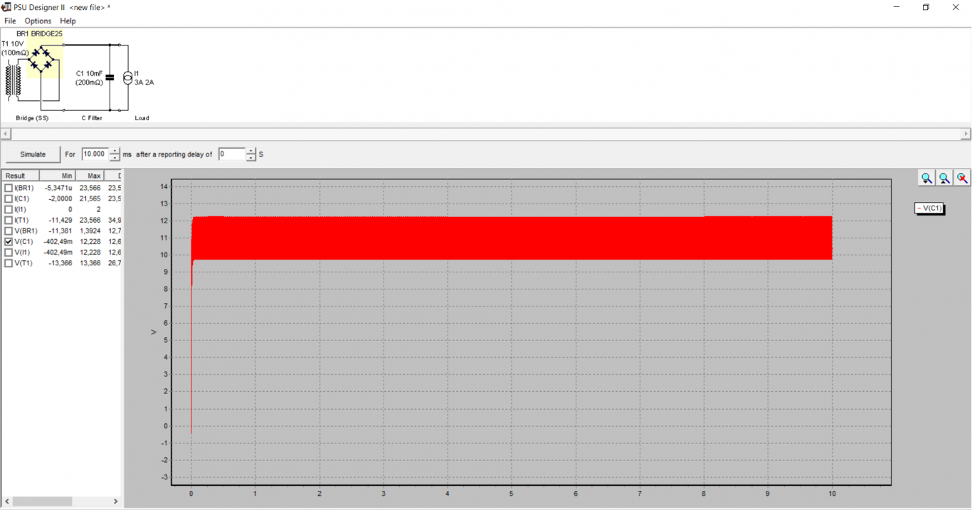

<p>De trafo zou dan 10V 5A en 18-22V 1A wikkelingen moeten hebben, welke in serie staan.</p>

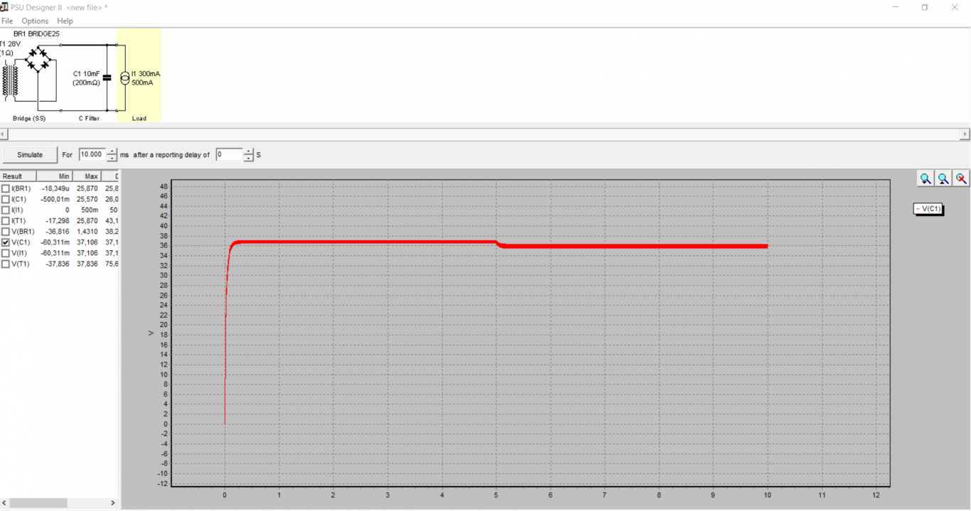

<p>Hier een simulatie van 28VAC trafo belast met 500mA DC. <br />
<img src="images/uploaded/201910021035085d947d5c26169.png" alt="[image]" width="1366" height="719" /></p>
<p>Hier een Simulatie van 10VAC trafo belast met 3A DC<br />
<img src="images/uploaded/201910021036355d947db390979.png" alt="[image]" width="1366" height="717" /></p>
<p>Het Schema van de voeding hier: </p>
<p><img src="images/uploaded/201910021038085d947e10e641d.png" alt="[image]" width="1366" height="934" /></p>

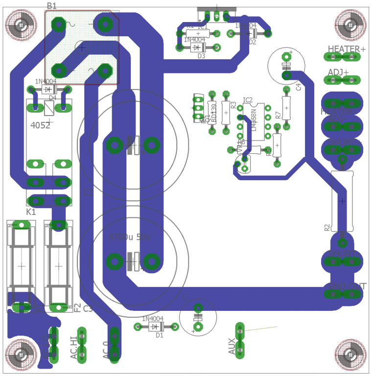

<p><br />
Mijn printplaatontwerp: </p>
<p><img src="images/uploaded/201910021039055d947e4909c9e.png" alt="[image]" width="758" height="768" /><br />
Deze afbeelding alleen het koper aan de onderzijde zichtbaar.<br />
<img src="images/uploaded/201910021039145d947e52d605c.png" alt="[image]" width="758" height="768" /></p>

<content:encoded><![CDATA[<p>Voor de Anode en schermroosterspanning heb ik grotendeels het ontwerp van Leo Gevolgd. </p>
<p>Hier het schema<br />
<img src="images/uploaded/201910011806075d93958fc2d68.png" alt="[image]" width="1366" height="934" /></p>
