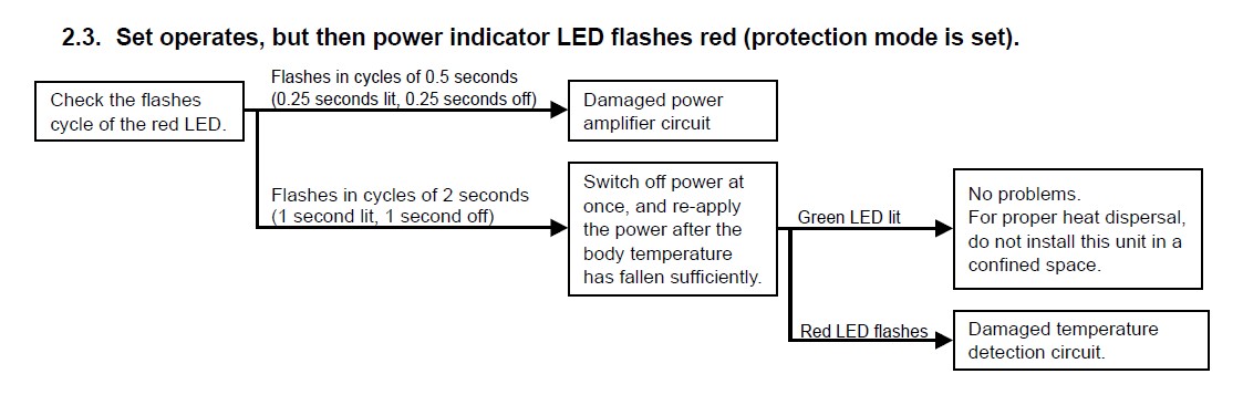

<content:encoded><![CDATA[<p>Hallo Cees,</p>
<p>Ondertussen schema gevonden en waarschijnlijk is dit het probleem.<br />
Damaged power amplifier circuit, dat wordt voor mij wel even zoeken.<br />
Ga er morgen mee verder om de het printje van de power amplifier te zoeken.<br />
 </p>
