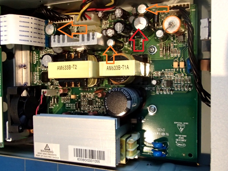

<content:encoded><![CDATA[<p>Ik zie minstens twee bolle, en eentje die al eens eerder vervangen is door een type dat misschien niet low-ESR is en dus mogelijk opnieuw stuk.</p>

<content:encoded><![CDATA[<p><img src="images/uploaded/202004241211405ea2d77c88962.jpg" alt="[image]" width="800" height="600" /></p>
<p>Die bij de rode pijl ziet er sowieso niet zo fris uit. Die bij de oranje pijlen lijken mij ook iets bol te staan.</p>
<p>Otto</p>

<content:encoded><![CDATA[<p>Hallo Sietze,</p>
<p>Bedankt voor je reactie.<br />
Welke bedoel je?</p>
<p>Gr. Jan.</p>

<content:encoded><![CDATA[<p>Dag Jan.Kijk maar eens naar de voedingsprint,dan zie hoogtswaarschijnlijk een paar ,,bolle,,<br />
condensatoren.Als je die vervangt,doet het apparaat het waarschijnlijk weer.Succes!<br />
Mvg,<br />
Sietze.</p>

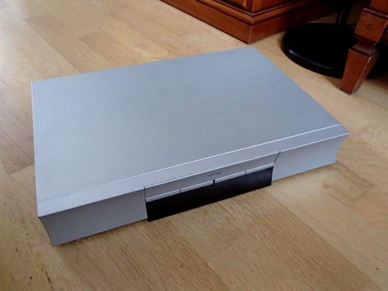

<title>Jamo DVD Receiver DVR 50</title>
<content:encoded><![CDATA[<p>Hallo Allemaal,</p>
<p>Wie heeft expertise m.b.t. de DVD Receiver DVR 50 van Jamo.<br />
Apparaat gaat niet aan, komt niet op spanning, is &quot;dood&quot;. smelt zekering is OK.</p>
<p>Groetend,<br />
Jan.</p>
