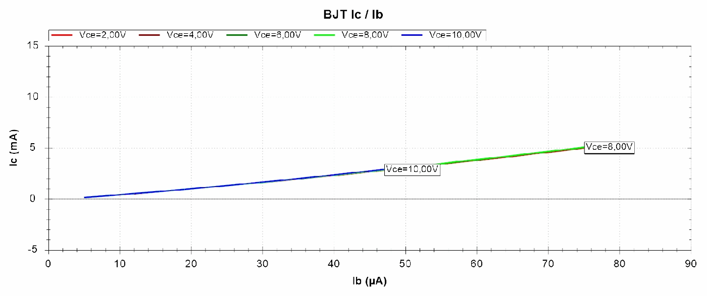

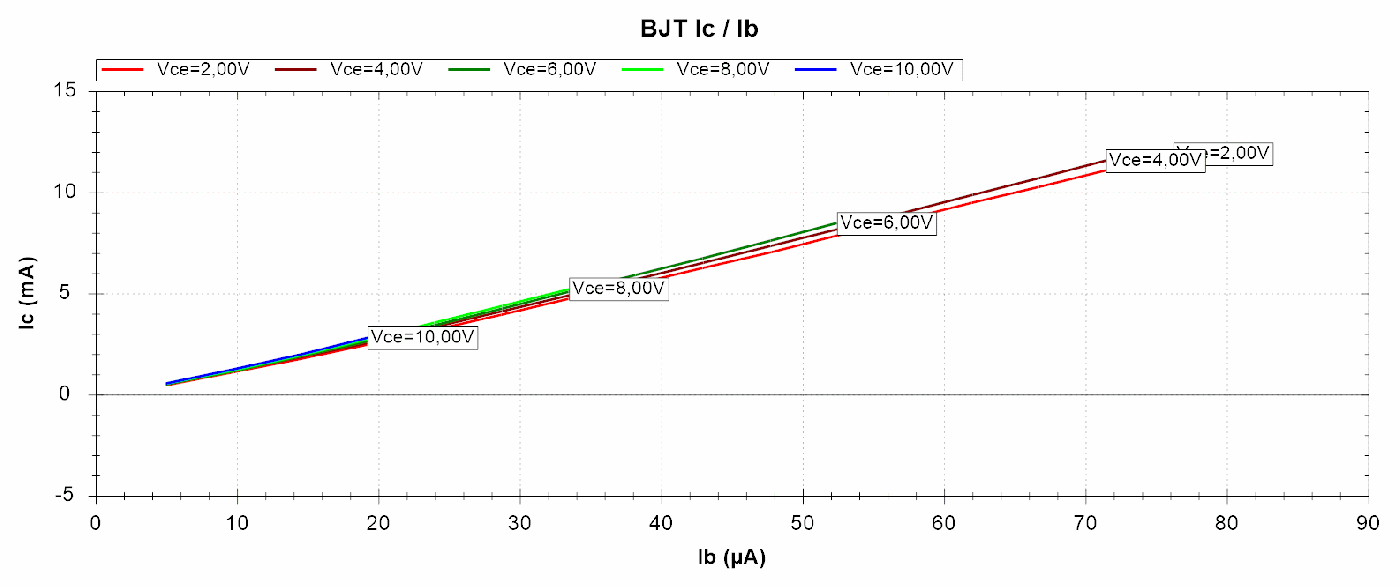

<content:encoded><![CDATA[<p>Ter vergelijking de karakteristieken van een BD201 en een BD202 (willekeurig gekozen uit mijn voorraad) en gemeten met een PEAK DCA Pro model DCA75.</p>
<p>Willem</p>
<p><span style="font-size:large;"><strong>BD201</strong></span><br />
<img src="images/uploaded/2021042512320060856140cee22.gif" alt="[image]" width="1400" height="587" /><br />
<span style="font-size:large;"><strong></strong></span></p>
<p><span style="font-size:large;"><strong>BD202</strong></span><br />
<img src="images/uploaded/202104251232506085617224eec.gif" alt="[image]" width="1400" height="587" /></p>

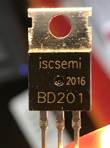

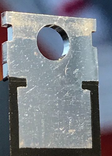

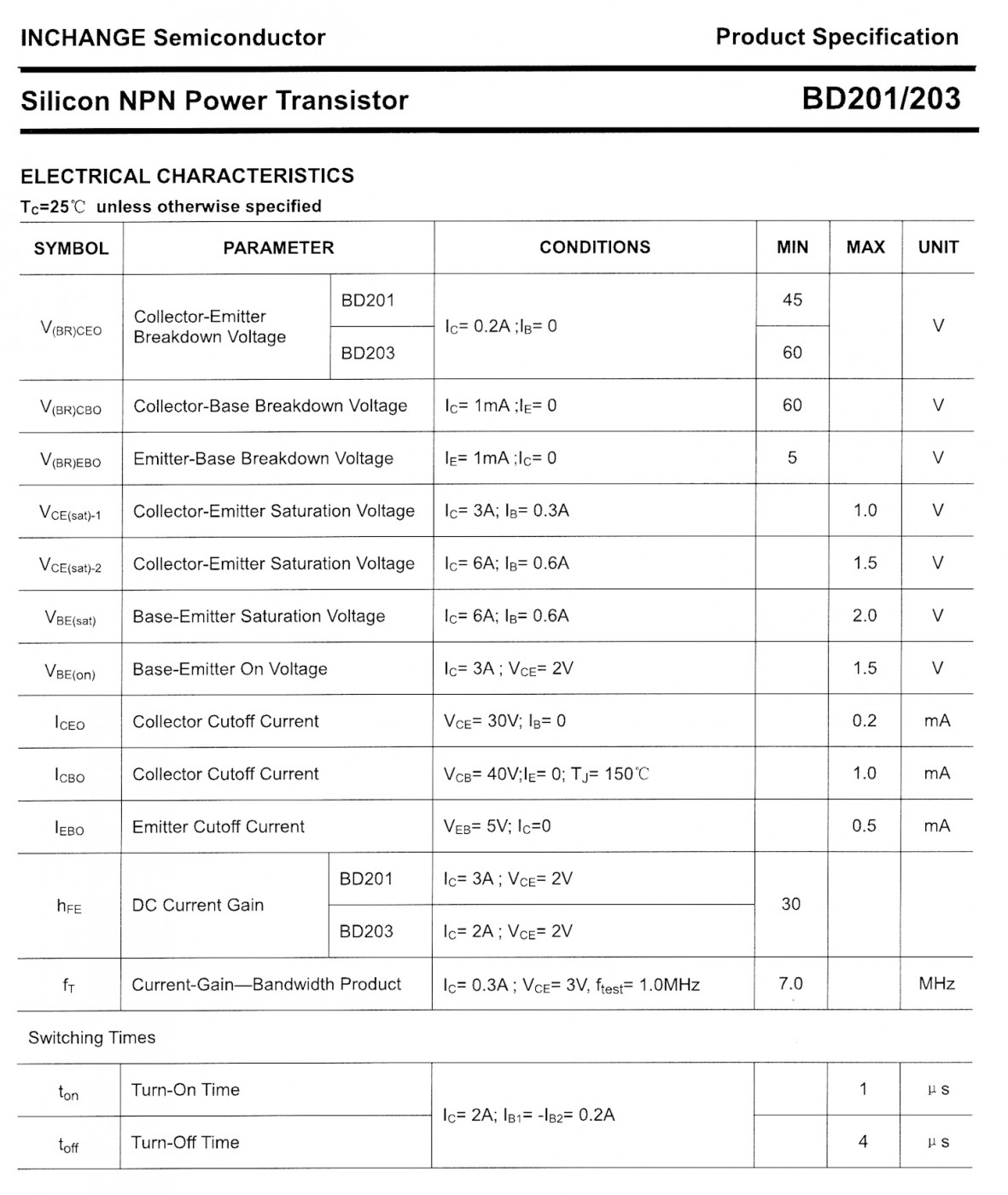

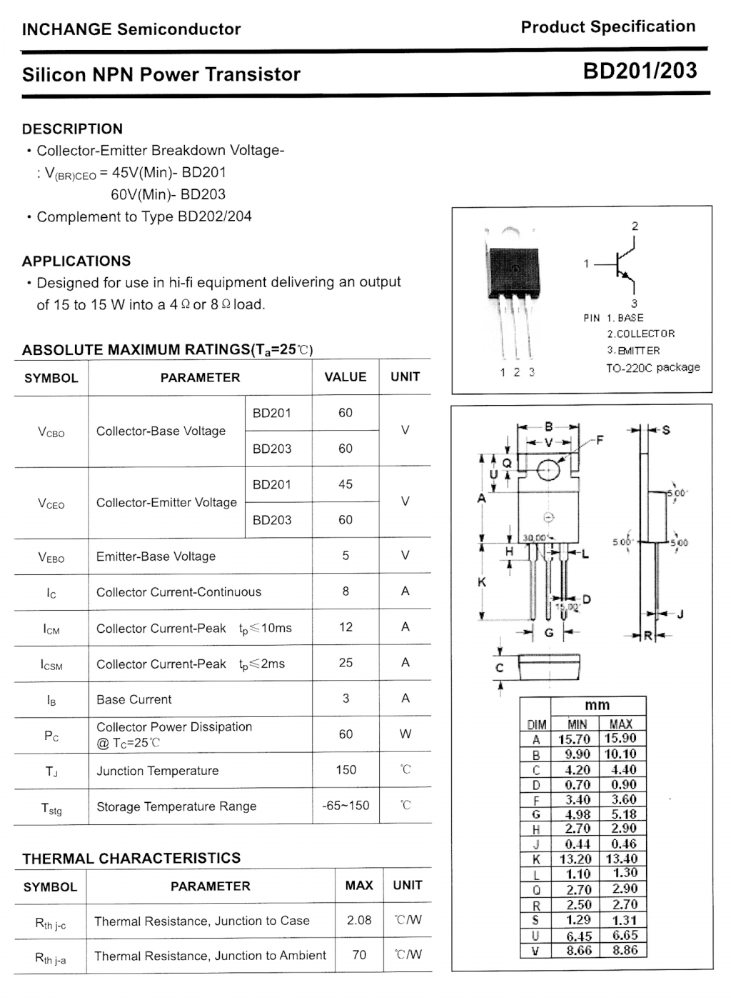

<content:encoded><![CDATA[<p>Maarten hierbij de foto's <br />
de data bladen heb ik van de website van de leverancier<br />
Er staan daar geen grafieken en de Hfe Meten ze daar gezien de hoge stromen denk ik met pulsen op de basis.</p>
<p>Op de (niet beveiligde) <a href="http://www.iscsemi.cn/en/list/?6_1.html">Website</a> van de 'fabrikant' kom ik ze niet meer tegen</p>
<p><img src="images/uploaded/20210425114237608555adefb82.jpg" alt="[image]" width="372" height="500" /></p>
<p><img src="images/uploaded/20210425114303608555c713a0f.jpg" alt="[image]" width="360" height="500" /></p>
<p><img src="images/uploaded/20210425114330608555e300252.jpg" alt="[image]" width="1024" height="1400" /><br />
<img src="images/uploaded/20210425114358608555fe56f59.jpg" alt="[image]" width="1181" height="1400" /></p>

<content:encoded><![CDATA[<p>ondanks de spreiding moet er bij 10µA basisstroom toch al collectorstroom lopen, of is de Ic meter ongevoelig?</p>
<p>transistor op de foto lijkt me een fake  ( lasergegraveerd , productie 2016? )</p>
]]></content:encoded>
