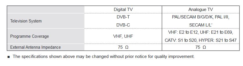

<content:encoded><![CDATA[<p>Haiti Zal ongetwijfeld NTSC-M hebben, maar dat is analoge TV.<br />
Ik begrijp dat de TV NTSC niet aankan.</p>
<p>Als het analoge satelliet is zal de TV helaas niet werken want dat levert alleen NTSC. <br />
Digitale satelliet??? Het lijkt er strek op dat de TV dat ook niet aankan omdat het een Amerikaans digi systeem zal zijn, misschien met analoge output, maar dat is dan weer NTSC.</p>
<p>Gelet op de huidige aanschafprijzen en kans op mismatch is het advies gewoon ter plaatse kopen.</p>

<content:encoded><![CDATA[<p>Als je streams via internet binnen kan halen, gaat de tv gewoon als monitor werken. Overigens hebben veel tv's dankzij moderne technieken vaak meer mogelijkheden om vreemde systemen weer te geven, zoals NTSC, Secam etc.<br />
Het LG toestel is geschikt voor de volgende systemen<br />
<img src="images/uploaded/20211006173628615dde9c3ddc6.jpg" alt="[image]" width="837" height="229" /></p>
<p>hier een lijst met uitzendsystemen.<br />
<a href="http://www.paradiso-design.net/TVsystems_worldwide.html">http://www.paradiso-design.net/TVsystems_worldwide.html</a></p>
<p><br />
Haiti heeft volgens de lijst NTSC M</p>
<p>Voor satelliet uitzendingen heb je een decoder nodig. Wellicht zijn er die ook een systeem weergeven wat het toestel aan kan.</p>
