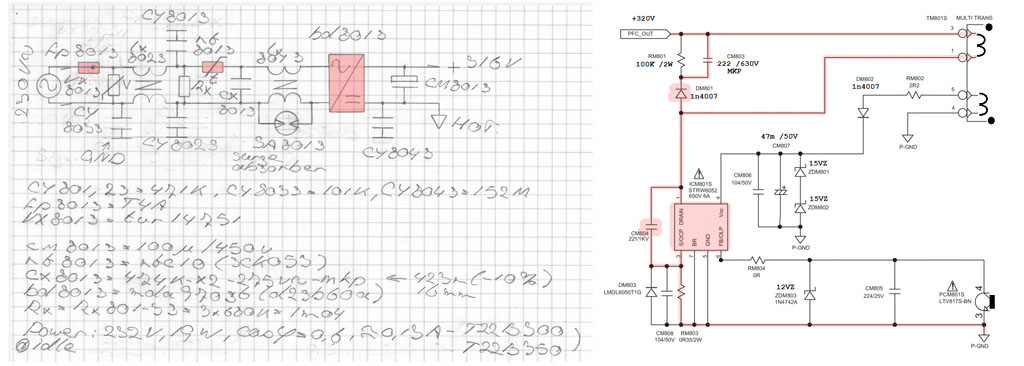

<content:encoded><![CDATA[<p>Dat is nog best prijzig inderdaad! Nou heb ik makkelijk praten omdat ik een redelijke sloopvoorraad heb (deze dan weer net niet). Goed te weten dat er met de waarde van de snubberweerstand gespeeld is. Ik ga zelf altijd uit van de daadwerkelijk gemonteerde waarde, tenzij duidelijk is dat het schema een latere wijziging/optimalisatie bevat.</p>

<content:encoded><![CDATA[<p>@Maarten,<br />
Die voeding is er weer (snel op) op Ebay: Samsung bn44-00505A.<br />
50-70 euro tov. reparatie &lt;12 euro.<br />
De snubber RM801 niet vergeten- is bij mij 100k, maar in hun schema 39k/2W.<br />
Groet, Ben@</p>

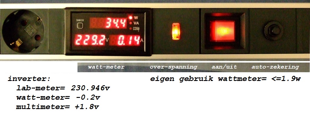

<p>@Kris,<br />
Heb dit metertje <a href="https://nl.banggood.com/AC-110-220V-100A-Digital-Backlight-Watt-Power-Meter-80-300V-p-984261.html?cur_warehouse=CN&amp;rmmds=search">(DL69-2048)</a> ingebouwd in een spanningsslof. Is best nauwkeurig. Er is een mod. om uit te lezen vanaf 0V.</p>
<p>Groet, Ben@<br />

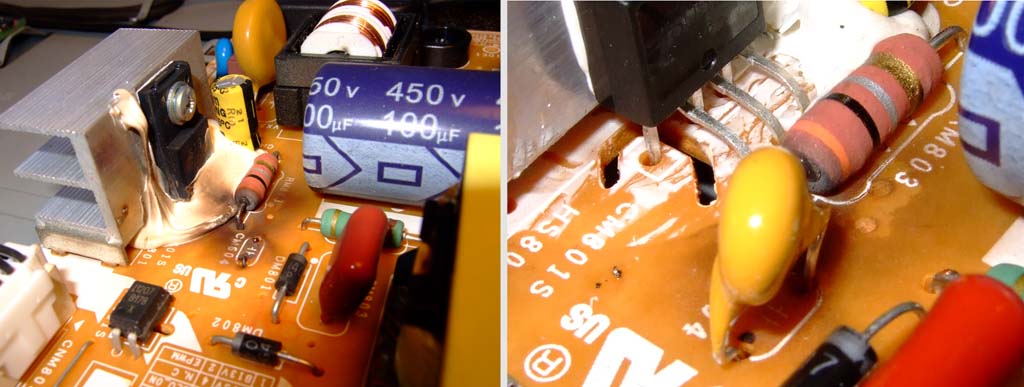

<content:encoded><![CDATA[<p>vanwaar komt die cosphi van 0,6? ik bedoel, heb je dat gemeten of berekend?</p>
<blockquote><p><br />
PS.<br />
Hoe kan die 16A zekering doorslaan zonder nog meer schade aan te richten.<br />
Waarom wordt er toch zo overvloedig en onnodig met siliconen- of hot glue- 'prut' gesmeerd.</p>
</blockquote><p><br />
Hot glue is het zeker niet.  HV veilige smeersels worden gebruikt om oa resonanties te onderdrukken, </p>
<p>je 16A zal sneller geweest zijn dan de 4A T.  uitmaken doet het niet altijd bij een harde kortsluiting.</p>

<content:encoded><![CDATA[<blockquote><p>Waarom wordt er toch zo overvloedig en onnodig met siliconen- of hot glue- 'prut' gesmeerd.</p>
</blockquote><p>Hallo Ben, dat is uiteraard nooit &quot;overbodig&quot;. Als het niet nodig is doen ze het echt niet. Kost immers alleen maar extra geld. Het heeft te maken met keuringseisen. Het kan gaan om voorkomen van sluiting bij het per ongeluk wegbuigen of lostrillen van componenten. In dit geval zou het ook te maken kunnen hebben met onvoldoende kruipafstand tussen de pootjes van het IC. Er gelden andere afstanden voor open lucht, langs oppervlakten,  en binnen materiaal. Zie daarom ook het uitgefreesde printmateriaal bij pin 1.</p>
<p>Otto</p>

<content:encoded><![CDATA[<p>Kort geleden had ik net mijn tv-monitor, aka pc-display aangezet,<br />
toen er een supersonische knal klonk, en de 16A-T groepen zekering doorsloeg.<br />
Dit ondanks dat de Samsung T22B300 voeding zelf gezekerd is met 4A-T.<br />
cm804 had het begeven (0 ohm) en de volgende onderdelen vernield:<br />
dm801 (0 ohm), STR-W6052S, bd801s, nt801s (vervangen, 10 ohm ntc), fp801s.<br />
Ik heb cx801s vervangen -X2. De capaciteit was teruggevallen van 470n naar 423n.<br />
Zijn er mensen met de T22B300 of T22B350 dan zou ik maar snel cm804 vervangen met<br />
een 220p /3KV exemplaar ipv. de 1KV C., want deze gaan vaker stuk, zie <a href="https://www.badcaps.net/forum/showthread.php?t=54437">BAD CAPS</a>.<br />
Groet, Ben@</p>
<p>PS.<br />
