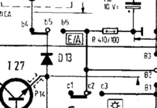

<content:encoded><![CDATA[<p>Twee correcties:</p>
<p>- spelt in deze vorm schrijf je als speld,<br />
- apparaat even open geschroefd (twee schroefjes!) en het bleek:</p>
<p>ten eerste: toch een iets ander schakelaartje.<br />
ten tweede: het is de schakelaar van de lamp. Die bleef branden. En dan gaan de batterijen niet lang mee.</p>
<p><img src="images/uploaded/20220228220222621d466e940a9.jpg" alt="[image]" width="999" height="749" /></p>
<p>Het linker omcirkelde schakelaartje is origineel, de rechter de gemodificeerde.</p>
<p>Excuses voor de misinformatie.</p>
<p>Gr. Paul</p>

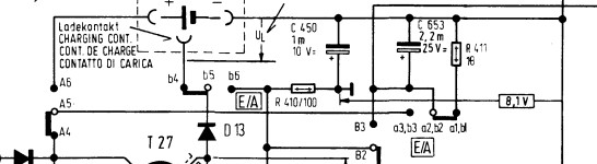

<content:encoded><![CDATA[<blockquote><p><br />
Op de printtekening van de NF Platte staat bij R605 een draadverbinding met &quot;Masse Spulensatz&quot;.  Dan zou die voeding voor dit torretje op de NF Platte dus lopen via het HF deel, interessant.  <br />
Zou dan het schakelsegment t4 t5 t6 bedoeld zijn om de voeding van de tuners om te schakelen?  Want ik weet nou nog steeds niet of en waar de tuners uitgeschakeld worden.</p>
</blockquote><p>Hoe het precies loopt heb ik niet uitgezocht, er zitten nogal wat contacten tussen, maar het is duidelijk dat de massa niet aan de - pool hangt.  (anders was het gros van de transistoren meteen in staking <img src="images/smilies/smile.png" alt=":-)" /> )  tevens staat er in de voeding dat de massa op 8,1V staat tov de - pool. </p>
<p><img src="images/uploaded/202202241855206217d49884d81.jpg" alt="[image]" width="546" height="150" /></p>
<p> <br />
 </p>
<blockquote><blockquote><p>even verder kijken/denken dan je neus lang is <img src="images/smilies/smile.png" alt=":-)" /></p>
</blockquote></blockquote><blockquote><p><br />
Doe ik toch: vragen op het forum is toch &quot;verder kijken&quot;?</p>
</blockquote><p>ja, dan zadel je een ander op met je probleem (grapje).. ik bedoelde..  als het niet kan, dan kan het niet.  soms even afstand nemen en het uit een andere hoek bekijken helpt je dan meestal verder. thinking out of the box is de huidige  versie van verder kijken dan je neus lang is, maar ok, je bent op de goede weg <img src="images/smilies/smile.png" alt=":-)" /></p>

<content:encoded><![CDATA[<p>Gerard zegt dat de spanningen van T20 niet kloppen, althans slechts een paar mV zijn.<br />
De transistor krijgt de spanning via R105, andere wegen zie ik niet en daarom trek ik de conclusie dat het aarde teken aan R105 een tekenfout is en dat daar een DC spanning moet staan, die wellicht ontbreekt.<br />
Het rechterdeel van de schakeling, de eindversterker heeft als onderste rail aardpotentiaal en zoals tegenwoordig is de voedingsspanning plus. Aan deze minrail staat eveneens een aardeteken (hetzelfde. Als R605 aan de massa ligt van de RF schakeling dan kan de voedingsrail alleen maar een negatieve spanning hebben en is het aardeteken niet correct, als R605 op aardpotentiaal ligt.</p>
<p><img src="images/uploaded/202202241747526217c4c89d8cd.jpg" alt="[image]" width="1266" height="342" /></p>

<content:encoded><![CDATA[<p>waarschijnlijk denk je dat de RF massa aan de - Pool ligt.</p>
<p>echter de RF massa is hier kwasi aan de + pool verbonden...</p>
<p>met bijna alle torren NPN ..</p>
<p> zaait dat wel eens verwarring.. </p>
<p>tevens lijkt me de verbinding niet &quot;hard&quot;</p>
<p>dat maakt dat een ander probleem dit potentiaal kan beïnvloeden.</p>
<p><img src="images/uploaded/202202241725436217bf97ef841.jpg" alt="[image]" width="307" height="211" /></p>
